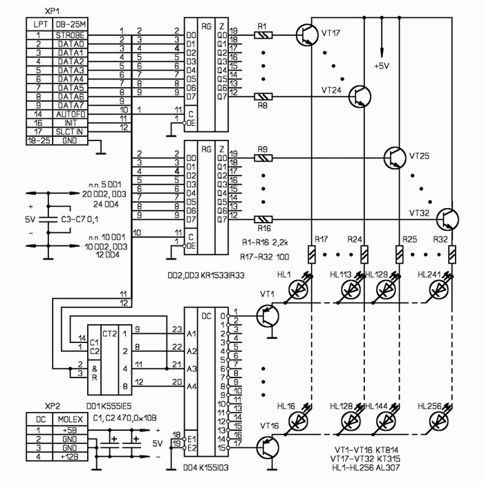

Разработанная автором светодиодная матрица на 256 независимых каналов работает под управлением IBM PC через параллельный порт. Всего четыре логические микросхемы и 32 транзистора связывают LPT порт с матрицей светодиодов. Несмотря на кажущуюся простоту схемы, матрица позволяет рисовать любые световые анимированные картинки, что выгодно отличает её от простейших бегущих строк, лишенных такой возможности. После запуска управляющей программы сигнал INIT параллельного порта устанавливает счётчик DD1 в начальное состояние, при этом становится активным первый выход дешифратора DD4, который открывает транзистор VT1 и подготовливает к включению первую линейку из 16 светодиодов (HL1 : HL113, HL129 : HL241). Резисторы R17 - R32 являются токоограничительными, от их сопротивления зависит яркость светодиодов. Далее на LPT порт поступает первый байт данных (DATA0 - DATA7), которые сигналом STROBE заносятся в параллельный регистр DD2, а следующий байт - в регистр DD3 сигналом AUTOFD. В зависимости от записанной в регистры информации открываются соответствующие транзисторы VT17 - VT32, которые зажигают необходимые светодиоды первой выбранной линейки. Через некоторое время в регистры записываются нули, сигнал SLCT IN переключает счётчик, дешифратор активирует следующую линейку светодиодов. Если перед переключением счётчика не произвести сброс регистров, то информация из этой линейки потянется в соседнюю, а так как устройство работает по принципу динамической развёртки, этого достаточно, чтобы получить неприятные наложения по экрану, так называемые "тянучки". Далее вновь производится запись очередных данных в регистры, и так далее, пока не будет выведена вся информация на светодиодную матрицу. Затем цикл повторяется, порции данных с определенной скоростью сменяют друг друга, вырисовывая запрограммированные картинки.
Светодиодная матрица собрана на двухсторонней печатной плате размером 168х168 мм.
На ней расположены все элементы схемы, светодиоды собраны в матрицу. При помощи угловой колодки DB-25M матрица подключается к компьютеру стандартным LPT кабелем. Разъём MOLEX позволяет запитать устройство от обычного блока питания ПК, что может оказаться очень удобным при установке матрицы в боковую стенку системного блока - этакий вариант продвинутого "моддинга". При сборке устройства вначале необходимо распаять все детали кроме светодиодов. Затем производится монтаж первого ряда светодиодов параллельно регистрам. Чтобы светодиоды были все на одном уровне, необходимо воспользоваться пластиковой или картонной полоской толщиной 1мм и размерами 12х130 мм, которая при сборке вставляется между ножками светодиодов и служит ограничителем между светодиодом и платой. Далее запускается программа и контролируется работоспособность установленных светодиодов. Затем монтируется второй ряд и т.д. Здесь необходимо предупредить, что любой монтаж а также подключение - отключение разьёмов недопустимо при включенном компьютере, это может повлечь за собой выход из строя LPT порта, а так как в современных компьютерах они интегрированы в материнскую плату, то и её судьба предрешена. И вообще, для подобных экспериментов лучше приобрести отдельную LPT-карту. Печатная плата в формате Sprint-Layout 4. При желании можно выполнить матрицу на 10 - миллиметровых светодиодах с увеличением рабочего поля до 32x32 см или же на светодиодных кластерах с ещё большим размером экрана (дискотечный вариант), но при этом необходимо использовать более мощные ключевые транзисторы. При расчете тока необходимо учитывать что к каждому транзистору VT1 -VT16 одновременно может быть подключено до 16 светодиодов (кластеров).
В конструкции желательно использовать сверхяркие светодиоды, хотя и на наших АЛ307 смотрится вполне прилично.
