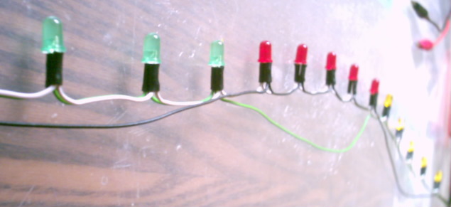

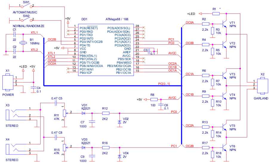

В отличие от большинства готовых гирлянд, устройство способно обеспечить плавную яркость свечения гирлянды в 255 градациях, со всевозможными эффектами, а так же управление гирляндой от музыкального сигнала. Для этого был выбран недорогой микроконтроллер (далее МК), ATmega88, "несущий" в себе АЦП, и достаточное количество портов конфигурируемых в PWM - Pulse Width Modulator (ШИМ) для управления яркостью. С выходов МК сигнал поступает на сдвоенные, реверсивные ключи на транзисторах KT815, которые дают любую нужную полярность на любом из 3-х проводников гирлянды, обеспечивая тем самым независимое управление её секциями. По желанию саму гирлянду можно собрать не секциями, а по принципу "6 через 6" светодиодов, что превратит её в специализированную, под "бегущие огни". (Эффект таковых на данный момент в прошивку не внесён). Так же применяя диоды, включенные последовательно 6-ти небольшим лампочкам накаливания, устройство применимо для работы с оптоволокном. На входы АЦП процессора, через делитель и ограничивающие стабилитроны подаётся звуковой сигнал, например от гнезда "наушники" МР3 плеера, этот сигнал идёт транзитом на второе (возвратное) гнездо непосредственно для самих наушников или два разъёма RCA пропускающих сигнал на внешний усилитель.
Принципиальная схема гирлянды:

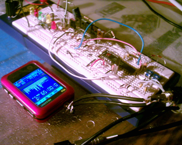

Испытуемая конструкция на макетной плате:
Переключатель SW1 задаёт режим работы устройства:
Для правильной работы МК следует при программировании прописать биты конфигурации соответствующим образом, как на рисунке ниже. Многие начинающие радиолюбители, установив биты конфигурации думают, что выставив их, нажав "ОК" и записав программу они тоже запишутся в МК!? А вот и нет! ;) Напомню, что биты конфигурации (они же "фьюсы") записываются в МК отдельным нажатием кнопки "Write" в соответствующем меню. При стирании или перезаписывании МК, биты в нём сохраняются. (Биты в программе PonyProg 2.07a):
Настройка устройства сводится к тому:, чтобы не поджечь АЦП ;) Хотя в большинстве случаев применяя сигнал МР3 плееров (гнездо наушники) это вряд ли возможно. С применяемым плеером (на фото ниже), выпускаемым под марками разных производителей ;), более шустрое реагирование на звук начинается ближе к максимальной громкости. Потенциометры устройства, R11 и R15 при этом так же выставлены почти на минимальное сопротивление сигналу (верхнее положение по схеме). Так же следует отметить, что сами наушники (и их потенциометр), подключаемые в транзитное гнездо, внесут некоторую коррективу по сопротивлению.

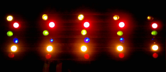

Эффекты, на данный момент имеющиеся в наличии:

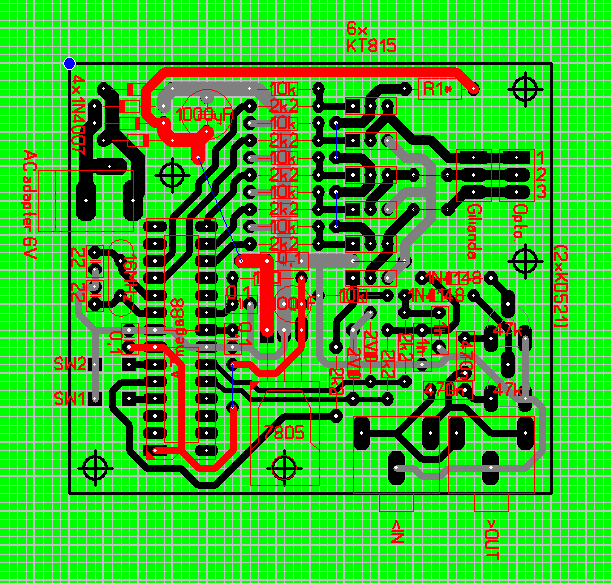

Правда, в виду некоторой ограниченности времени на конкурс "Радиокота", гирлянда на ёлку не нацеплена, соответственно также не привнесены отдельные светодиоды/ лампочки для подсветки оптоволокна. К конструкции прилагается плата (в *.lay 4), хоть и немного "сыроватая". В отличие от принципиальной схемы в неё внесён выпрямитель, стабилизатор 7805 и гнездо AC адаптера. Ключи при этом запитываются через резистор R1 от выпрямителя (9V).
