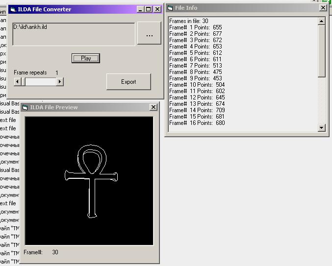

Для конвертации векторной лазерной графики из стандартного формата ILDA(файлы .ILD) в прошивки для микросхемы памяти(файлы .BIN) была написана специальная программа. 16-разрядные координаты преобразовываются в 8-разрядные, поэтому на каждый вектор тратится всего по 3 байта данных(2 байта XY + 1 байт несет информацию о бланкинге).
Рис.3. Интерфейс программы ILDA Frame Converter.
