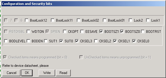

Сами эффекты хранятся в EEPROM и при желании могут быть легко перепрограммированы без внесения изменений в текст основной программы (нужно только исправить в файле light_effect.c строку #define MAX_EFFECT 19, она задает количество эффектов). Формат эффектов описан в комментариях файла effect_eep.asm. Ссылки на прошивку и исходники в конце статьи. Не забудьте прошить EEPROM с эффектами. При прошивке контроллера нужно запрограммировать биты CKSEL3..0 как 0b0100 для тактирования от внутреннего генератора на 8МГц.

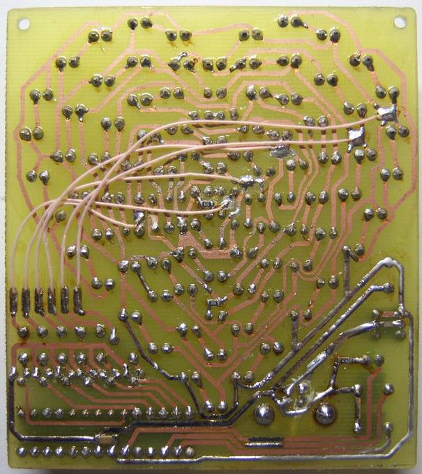

При сборке скорее всего придется подобрать сопротивления резисторов R3 - R10 для выравнивания яркости свечения светодиодов. Я использовал светодиоды L-53SRC-DV диаметром 5мм с яркостью 1500мКд. Ток через каждый светодиод у меня получился около 5мА, а яркость немного великовата. У меня устройство питается от USB, хотя можно от любого другого источника с выходным напряжением 5В и током больше 300мА. Транзисторы можно применить другие с как можно меньшим сопротивлением канала в открытом состоянии и максимальным током более 200мА. На моей плате была небольшая ошибка в трассировке, но по ссылке в конце статьи она уже исправлена. Если светодиоды с ободком диаметром больше 5мм, то их придется подпилить, особенно в центре, где самый плотный монтаж.
Фьюзы:
Фьюзы
Фото:
Фото 1
Фото 2
Фото 3
