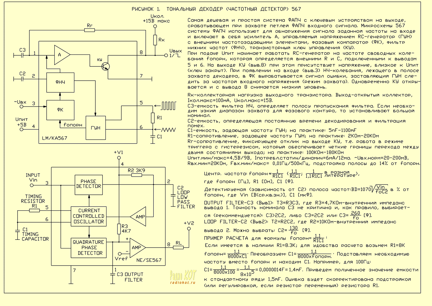

В технике связи широко применяется микросхема, имеющая маркировку "567". В зависимости от фирмы-производителя префикс в названии может быть любым, а вот цифры 567 обозначают, что это тональный декодер или частотный детектор. Кому как нравится. По удачной внутренней структуре и распространённости микросхему вполне можно сравнить с популярным 555-тым таймером. Выполнена в корпусе DIP8, а цена колеблется от 0,25$ до 0,5$. Структура и основные характеристики, заимствованные из даташитов и другой литературы, приведены на рис. 1:
Чем не готовые фильтры с довольно мощным (Iмакс.=100мА) ключом на выходе и регулируемой полосой пропускания? Когда понадобилось сделать световое сопровождение музыки для домашней вечеринки, выбор пал именно на эту микросхему.

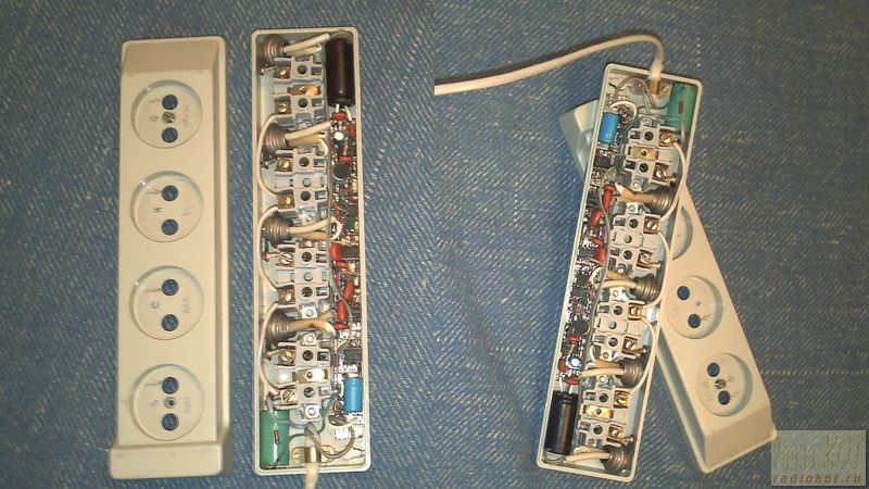

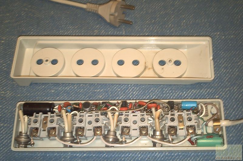

Устройство должно было получиться компактным и, чтобы не тратить время на изготовление корпуса, схему решено было разместить в сетевом (~220В) удлинителе. В результате родилась непритязательная принципиальная схемка цветомузыкального устройства (ЦМУ), показанная на Рис. 2.

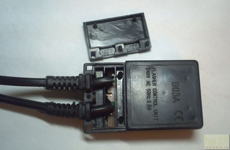

Логическим продолжением схемы ЦМУ стала задумка схемы светодинамического устройства (СДУ), когда знакомые отдали мне блочёк управления (FLASHER CONTROL UNIT) от двухканальной китайской новогодней гирлянды. Блочёк за ненадобностью был отрезан, а сама гирлянда благополучно перекочевала на потолок спальни в виде декоративного освещения, управляемого диммером. Внешний вид блочка и его плата показаны соответственно на ФОТО 2 и ФОТО 3:
Прежде чем приступить к разработке схемы СДУ, надо было разобраться с этим "китайским хозяйством", для этого по печатным дорожкам зарисовал соединения между деталями (см. РИСУНОК 3.1), а затем по ним была составлена принципиальная схема (см. РИСУНОК 3.2):

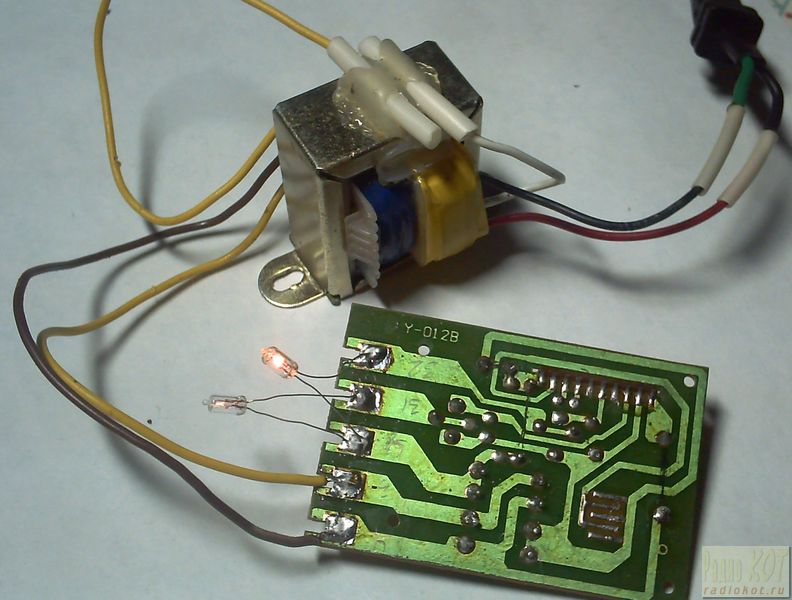

Указанные напряжения в схемах на РИСУНКЕ 3 измерялись цифровым мультиметром Sinometer VC97. Минимальное показание соответствует максимальной яркости подключенных к тринисторам ламп (~220В, 10Вт каждая), а максимальное - наоборот. Подключать осциллограф к схеме без гальванической развязки от сети ~220В не хотелось, поэтому для пробы схема была запитана через трансформатор (см. РИСУНОК 3.3, а), имеющий вывод от средней точки вторичной обмотки и с общим выходным напряжением ~15 вольт. Лампы на 220В были заменены 12-ти вольтовыми миниатюрными лампочками. Схема прекрасно работала без вмешательства для замены установленных на ней элементов. Вариант такого теста показан на ФОТО 4:

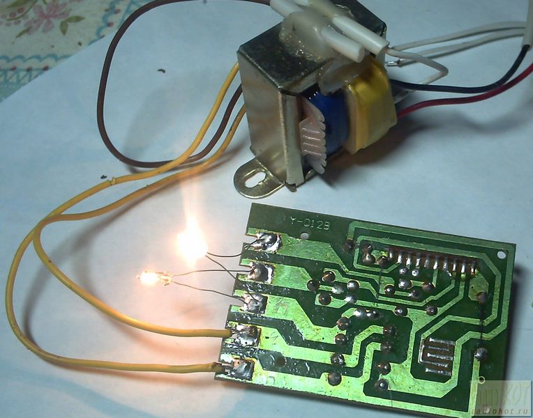

Далее напряжение питания было уменьшено до ~7,5 вольт, как показано на РИСУНКЕ 3.3, б. И в этом случае схема нормально работала. Вариант теста показан на ФОТО 5:

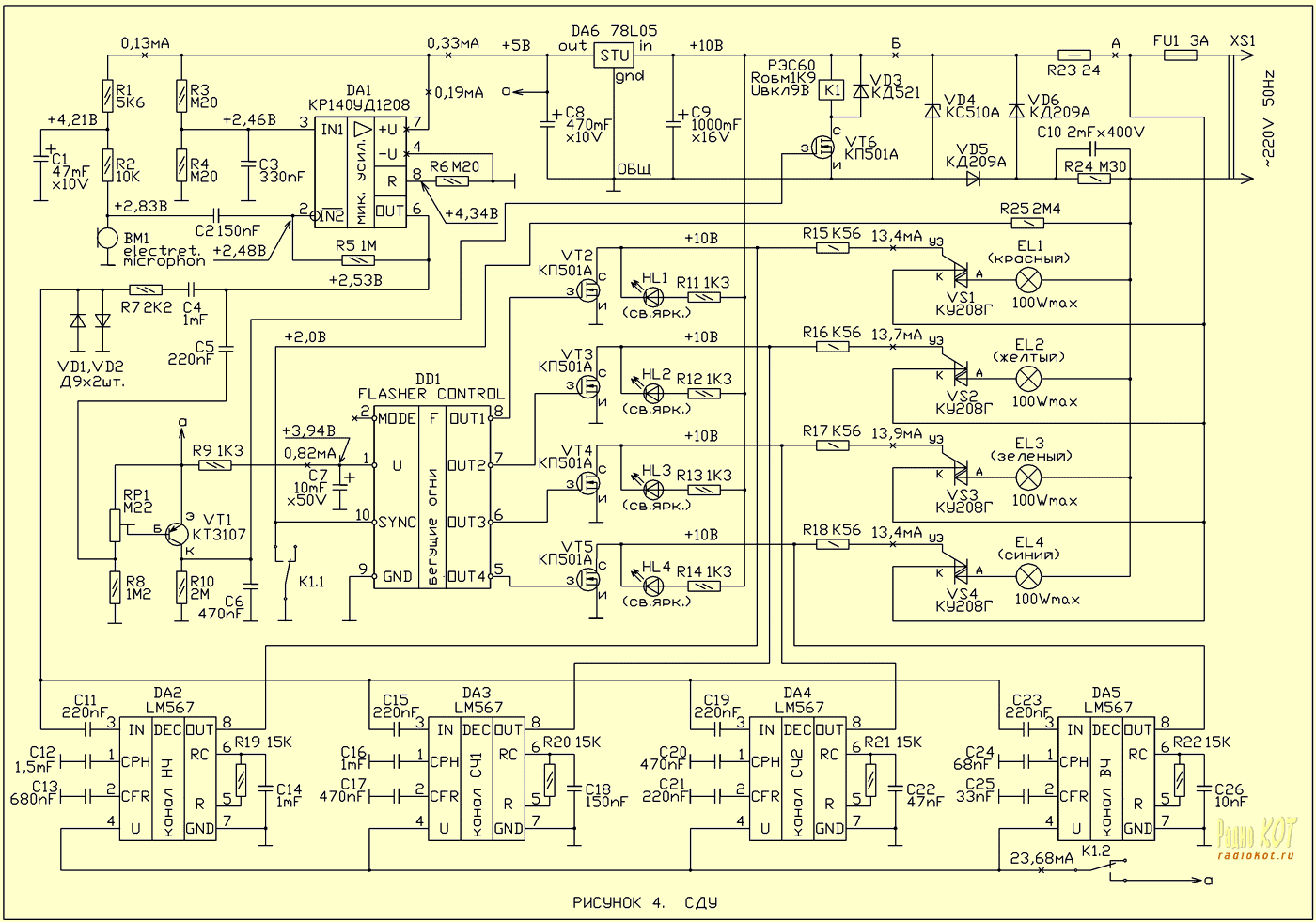

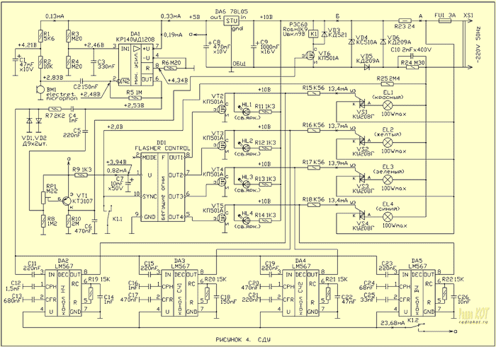

Когда появилась идея соорудить некий симбиоз из цветомузыки (ЦМУ) и бегущих огней (БО), возник вопрос, как эти режимы должны переключаться. Желательно, чтобы автоматически (закинул розетку-корпус на шкаф или мебельную стенку и забыл), тогда управление должно формироваться по наличию или отсутствию звуковых сигналов. Очевидно, что при наличии музыки должен быть режим ЦМУ, а при отсутствии - режим БО. Следовательно, режим БО заменит собой канал фона, тогда имеет смысл добавить в схему ЦМУ ещё один частотный канал. Исходя из этого, разработана принципиальная схема СДУ, показанная на РИСУНКЕ 4:
Основные моменты работы были рассмотрены выше, остановлюсь на некоторых нюансах. В источнике питания, чтобы обеспечить необходимый номинальный ток, ёмкость балластного конденсатора С10 увеличена в два раза и добавлена микросхема стабилизатора DA6 типа 78L05. В усилителе теперь работает микромощный операционный усилитель DA1 типа КР140УД1208, ток потребления которого задан резистором R6, а коэффициент усиления - резистором R5. С выхода 6DA1 усиленный сигнал через C4 и R7 поступает на фриттер, образованный встречно-параллельным включением германиевых диодов VD1 и VD2. Так осуществляется ограничение сигнала на уровне ~300:~400 мВ от пика до пика, что положительно сказывается на работе декодеров DA2-DA5. Одновременно через разделительный конденсатор C5 выходное напряжение поступает на активный детектор RP1, R8, VT1, R10 и C6. Подстроечный RP1 задаёт рабочую точку VT1, т.е. устанавливает шумовой порог, превышение которого звуком приводит к переключению между режимами ЦМУ и БО. При достижении Uвых. DA1 заданного уровня транзистор VT1 открывается и конденсатор С6 заряжается. Когда на нём напряжение превысит 1,5 вольта, откроется транзистор VT6 и сработает реле К1. Своими контактами К1.1 оно зашунтирует вывод 10DD1, а контактами К1.2 подаст питание на частотные фильтры DA2-DA5. Включится режим ЦМУ, а работа DD1 будет заторможена, при этом транзисторы VT2-VT5 закроются. Работа DD1 именно затормозится, а не выключится, т.к. при следующем размыкании контактов К1.1 будет продолжена текущая программа с места остановки, а не начнётся первая как при включении. Таким образом, с помощью контактов К1.2, отключающих питание частотных каналов на время работы режима БО, удалось повысить экономичность устройства и использовать конденсатор С10 относительно небольшой ёмкости. Светодиоды HL1-HL4 для красоты и вместе с резисторами R11-R14 могут не устанавливаться.
По контрольным точкам: замеренный ток 0,13мА через резисторы R1 и R2 потребляет данный экземпляр микрофона BM1, взятый из трубки телефонного аппарата. Ток, потребляемый другим типом микрофона, может отличаться от указанного на схеме. Напряжение +10В на стоках VT2-VT5 замерено при закрытых транзисторах и разомкнутых контактах К1.2 (при закрытых VS1-VS4). Токи УЭ симисторов замерены при максимальной яркости ламп EL1-EL4 в режиме БО. Различия объясняются разбросом номиналов резисторов R15-R18 и, возможно, внутренним сопротивлением переходов симисторов. При этом падение напряжения на этих резисторах составляет: Iуэ помноженный на R в цепи УЭ, т.е. порядка 7,5:7,8 вольт. Тогда мощность, рассеиваемая резисторами R15 - R18 составит не менее 0,11Вт, поэтому применены резисторы МЛТ-0,25. Напряжение +10В в точке Б сильно зависит от резисторов R15-R18. Так с указанными номиналами в режиме БО и включенными EL1-EL4 оно равнялось 9,8 вольтам, при проверке с номиналами 460 Ом, напряжение снижалось до 8,48 вольт. Замеренный ток в точке Б в режиме БО при выключенных EL1-EL4 равен 3,9мА, а при включенных - 3,65мА. В режиме ЦМУ при закрытых выходных ключах декодеров DA2-DA5 этот ток равен 27,9мА, а при максимальной громкости звука в помещении достигал 40:45мА. Ток 23,68мА в цепи питания DA2-DA5 измерен в статическом режиме и практически соответствует паспортному с учётом четырёх корпусов микросхем. Переменный ток в точке А (общий ток, потребляемый схемой управления от сети ~220В) составил ~138:~140мА.

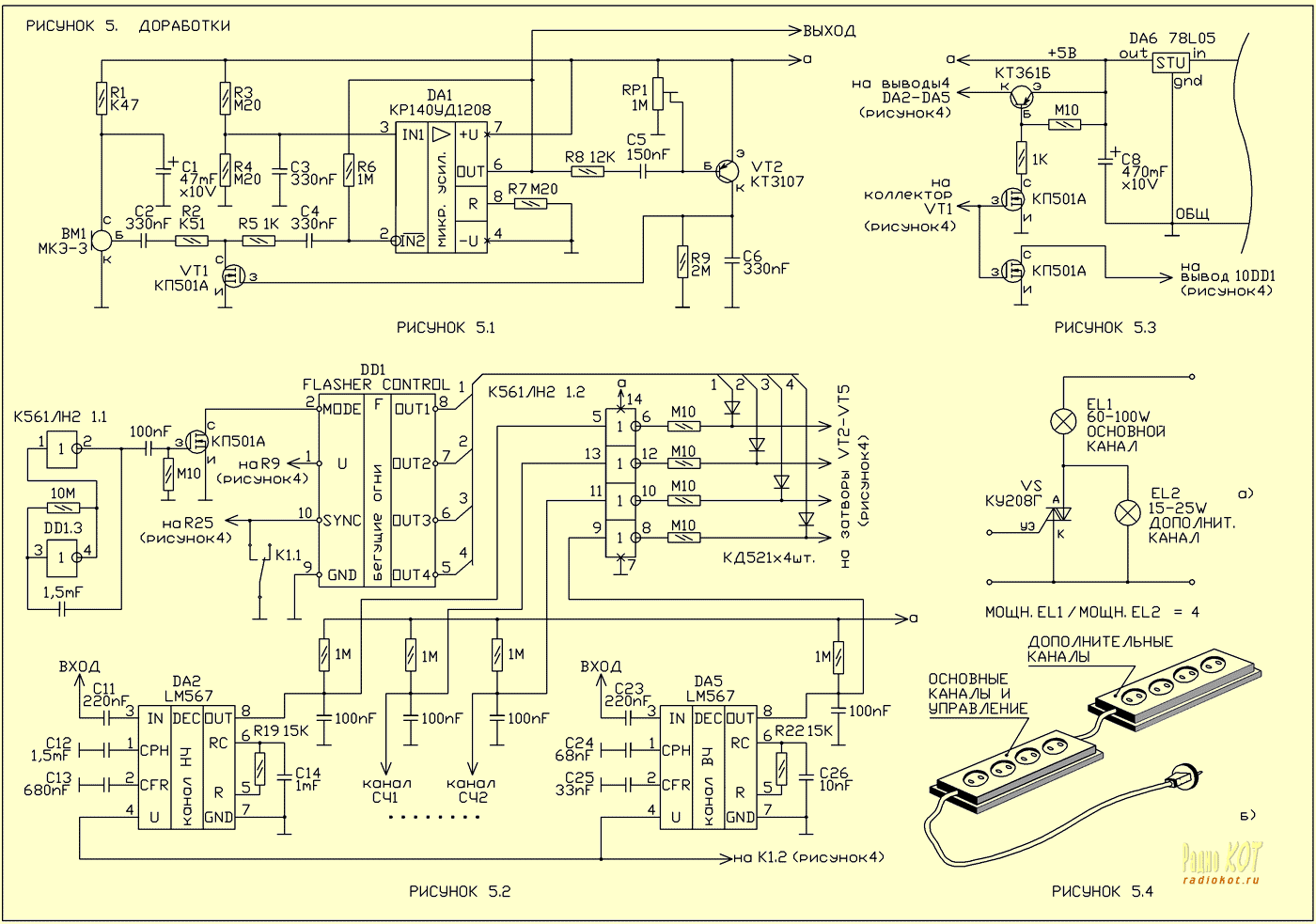

Далее на РИСУНКЕ 5 представлены вариации на тему доработок:
На РИСУНКЕ 5.1 показан вариант введения в схему микрофонного усилителя глубокой АРУ взамен фриттера. Резистор R2 и канал сток-исток транзистора VT1 образуют управляемый делитель напряжения, амплитуда которого задаётся подстроечным RP1 на уровне ~200мВ:~300мВ. В схеме показано подключение отечественного электретного микрофона типа МКЭ-3 (устанавливался в советских кассетных магнитофонах), частотный диапазон которого достаточно широк: от 50Гц до 15000Гц в отличие от микрофонов, применяемых в телефонных аппаратах. В схеме СДУ на РИСУНКЕ 4 симисторы VS1-VS4 открываются тем сильнее, чем сильнее сигнал на входе декодеров. Возможность работы симисторов в дискретном режиме (яркость ламп не зависит от уровня входного сигнала и всегда максимальна при открытом симисторе) реализована на РИСУНКЕ 5.2. К выходам декодеров подключены интегрирующие цепочки из резисторов сопротивлением 1М и конденсаторов ёмкостью 100nF, а также добавлены логические элементы, формирующие порог переключения, при этом, вероятно, придётся подкорректировать номиналы конденсаторов, подключенных к выводам 1 и 2 декодеров DA2-DA5. В качестве пороговых могут работать логические элементы в составе любой КМОП-микросхемы, например, К561ЛЕ5, К561ЛА7, К561ТЛ1 и т.п. Если применить К561ЛН2, как на рисунке, то на оставшихся двух элементах "НЕ" можно реализовать генератор импульсов большой длительности, обеспечивающий автоматическую смену световых эффектов посредством транзисторного ключа по входу MODE (выв. 2DD1). На РИСУНКЕ 5.3 показан вариант замещения реле К1. Контакты К1.2 заменены ключом на транзисторе КТ361Б, а контакты К1.1 - транзистором КП501А. На РИСУНКЕ 5.4, а показан дедовский способ увеличения числа каналов СДУ путём введения дополнительного канала в каждый основой канал. На РИСУНКЕ 5.4, б показан вариант использования двух корпусов, если не найдётся сетевой удлинитель с нужным числом розеток. В этом случае корпус удлинителя для дополнительных каналов соединяется с корпусом удлинителя со схемой управления пятижильным кабелем.
