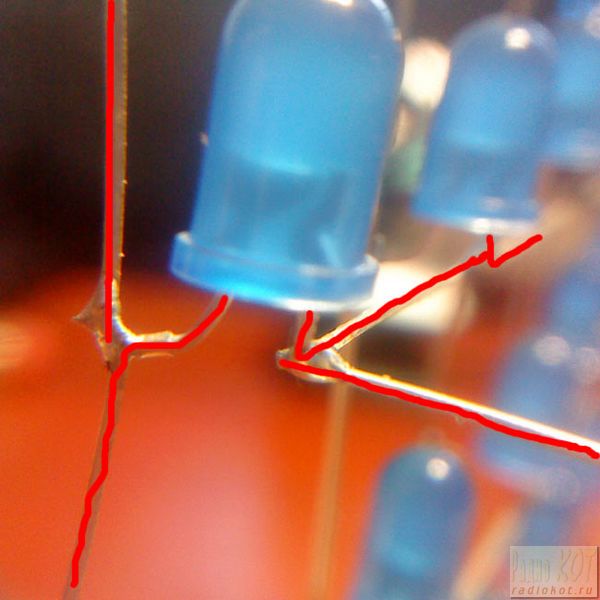

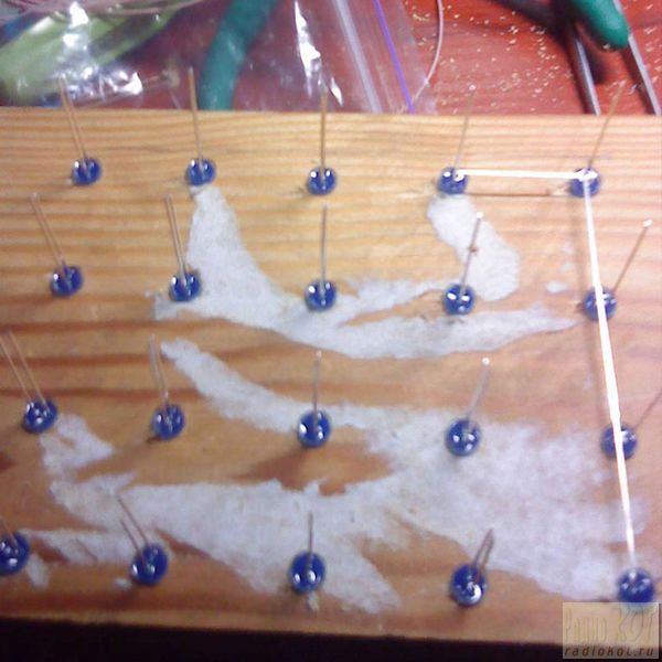

Сборка кубика происходила следующим образом. В куске доски сверлил отверстия 5 на 5 под светодиоды всего 25 отверстий, диаметром равным диаметру светодиода (5мм). Затем по мере заполнения отверстий СД, спаивал их аноды. Катоды лишь немного загибал, оставляя их перпендикулярными аноду. Практика показала, что удобнее сначала их позагибать, а лишь после этого вставлять в отверстия. Выглядело примерно следующим образом:
В результате получил вот такую матрицу 5х5, как я его называю "этаж", всего их у меня 5.
После сборки всех матриц я их спаивал вместе начиная с последнего этажа, перевернув матрицы выводами к верху. Так удобнее, поскольку довольно легко достать паяльником до середины.
На фото красным выделил выводы светодиодов, чтоб показать, как я их загибал.
