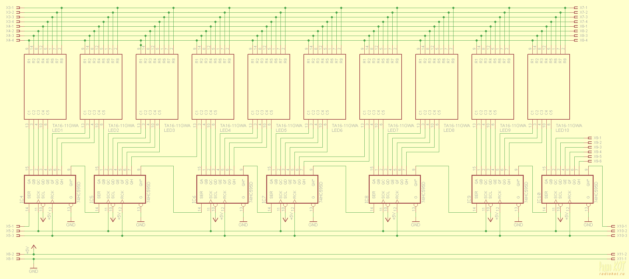

Теперь схема этого модуля:
  • X3-X6- разъёмы для поключения блока управления
  • X7-X11- разъёмы для соединения со вторыи дисплейным модулем
  • IC4-IC10- сдвиговые регистры для управления столбцами табло
  • LED1-LED10- светодиодные сборки формата 8x5
И, наконец, схема второго дисплейного модуля:
Как видно, тут всё схоже с первым:
  • JP3-JP7- разъёмы для соеденения с первым дисплейным модулем
  • IC11- IC16- сдвиговые регистры
  • LED11-LED20- светодиодные сборки
Настало время рассказать, каким образом соединяются между собой все 3 блока устройства:
  • разъём JP2 -> разъём X5 первого дисплейного модуля
  • контакты 1,2 разъёма JP1 -> разъём X6
  • 3 контакт JP1 -> 2 контакт разъёма X3
  • 4 контакт JP1 -> 4 контакт X3
  • 5 контакт JP1 -> 1 контакт X3
  • 6 контакт JP1 -> 3 контакт X3
  • 7 контакт JP1 -> 3 контакт X4
  • 8 контакт JP1 -> 1 контакт X4
  • 9 контакт JP1 -> 4 контакт X4
  • 10 контакт JP1 -> 2 контакт X4
  • разъём X7 -> разъём JP3 второго дисплейного модуля
  • разъём X8 -> pазъём JP4
  • разъём X9 -> разъём JP5
  • разъём X10 -> разъём JP6
  • разъём X11 -> разъём JP7
Путаница получилась ужасная, всё потому, что первоначально для устройства задумывалось табло 8x50, но позже я решил изготовить второй модуль, для их правильного соединения и пришлось использовать столько проводов и разъёмов.

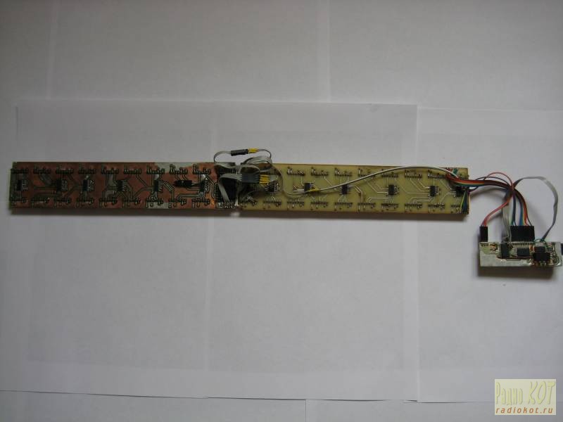

Несколько фотографий готового устройства:
Несмотря на кажущуюся простоту, в общей сложноси пришлось пропаять около 300 переходных отверстий в двухсторонних платах дисплейных модулей , но на однослойной плате развести табло невозможно. Общее время изготовления конструкции (с разработкой программы)- 2 месяца.
