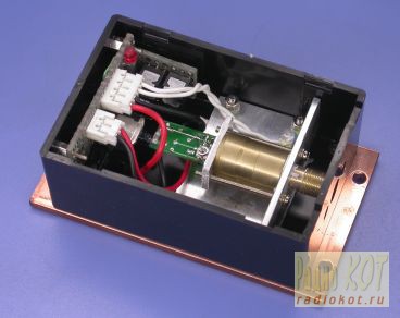

Используется лазерный модуль для дешевого лазерного указателя. Для увеличения мощности и защиты от перегрева, я построил лазерную единицу с температурным контролем и внешней модуляцией. На фотографии 2 готовый зеленый лазер.
Фото 2 Температурный контроллер
Поскольку точность температурного контроля не требуется, используется несложный контроль. MCU читает сопротивление термистора  вместе с лазерным модулем, преобразуя его в температуру.  Необходимо установить разницу между температурой модуля и температурой урегулирования. Если температура устройства считанная через MCU будет выше, устройство отключится, чтобы защитить лазерный модуль, когда температура модуля вне урегулирования.

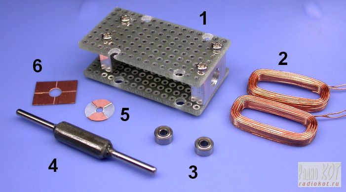

Фотография 3 - основные части гальванометра:
 1.   Основная Структура. Макетные платы надлежащего размера, металлические стойки с направляющими,  и винты скрепляющие макетные платы – корпус гальванометра.
2.    Статор. UEW (уретан эмалируемый провод) в диаметре 0.3 мм, две катушки по 60 витков на подготовленной оправке.
3.    Шарикоподшипники. OD=5, ID=2, L=2.5
4.    Подвижный магнитный ротор. Твердый ротор – негнущийся стержень, во избежания резонанса.  Стержень изготовлен из углеродистой стали и получен от старого двигателя(D=2, L=45), и неодимовые магниты извлечены из разобранных жестких дисков. Магниты обрезаны и приварены к стержню. Ротор должен быть тонкой и легкой, для минимизации возможной инерции.
5.    Движущийся приемник тока. Изготовлен из стеклотекстолита (D=8, t=0.2). Рабочий угловой диапазон составляет 90 °, сформирован в виде бабочки, и 180 ° в полумесяце, что достаточно для сканера гальванометра.
6.    Электрод статора. Также изготовлен из стеклотекстолита и разделенный на четыре сектора.

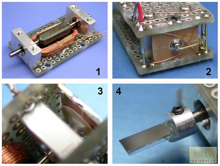

На фотографии 4 показано крупным планом построение гальванометра.
1.    Две катушки статора помещены и установлены как окружение магнита ротора. Я не мог установить точнее ядро статора так, чтобы избежать ненужного вращающего момента. Но и в данном случае, постоянный вращающий момент довольно маленький, 2.5mN-m/A
2.    Со стороны статора,  тонкий провод (бронза, 0.4мм) прижимает стержень и дает возможность двигаться электроду, нужно выставить давление так, чтобы устранить вибрацию. Контактный центр должен быть в центре стержня, чтобы минимизировать трение, или это вызовет ошибку гистерезиса. Немного токопроводящей смазки увеличивает проводимость и стабильность.
3.    Сторона ротора. Ротор  - соединение позади него,  электроды привязаны к стержню с токопроводящим лаком. Промежуток между ротором и статором должен быть наиболее точным и параллельным, иначе чувствительность  и линейность будет хуже.
 4.   Зеркало. Вырезано из куска зеркала, и прикреплено к направляющей, сделанной из алюминиевого прута (D=5).

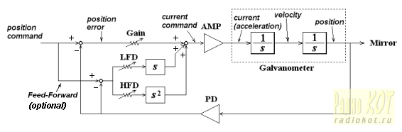

На рисунке 5 изображена блок-схема усилителя сервомотора для этого проекта. В системе сервомотора используется положение задержки объекта, которым управляют. Способ управления для гальванометра с обратной связью - компенсация задержки текущей скорости и для каждого скоростного положения сделан отдельно. I-контроль опущен, потому что он может затронуть стабильность сервомотора.
Рис. 5 Диаграмма эксплуатации сервомотора(упрощенная)

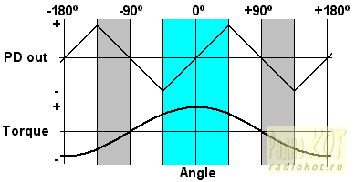

Рисунок 6. PD out и положение ротораPD out и вращающий момент
Электрод статора датчика положения разделен на четыре сектора, и рабочий угловой диапазон становится ±45 ° как показано на рисунке 6. Система сервомотора отмечена в крашенной области, что показывает полярность вращающего момента ротора и PD out. Серая область говорит о неправильном положении, но когда применяют контроль сканера с командой положения центра, ротор всегда возвращается в центральное положение. Нормальный операционный диапазон установлен в ±20 ° (оптическое отклонение на ±40 °) что достаточно для сканеров гальванометра.
