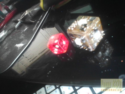

... или кубик в кубе, т.к. конструкция представляет собой кубик в кубе ) ...
... или *кубик не Рубика 2* т.к. она является эволюцией *кубика не Рубика* из ранее написанной мною статьи ...

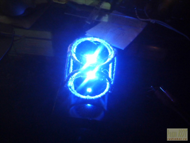

  Так вот этот принцип передачи питания я и решил применить к кубику.
  Приступая к эксперементам...

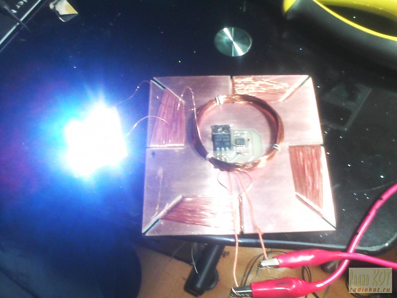

  Нашёл в закромах проволоку намоточную подходящего диаметра, взял фанерку, вкрутил 4 шурупа по вершинам квадрата, намотал проволоку. Открыл программку-калькулятор для 555 таймера, забил частоту 40 кГц, схема для заполнения шим меньше 50% чтоб ключик не грелся.
  И взял я в одну руку таймер что в корпусе чёрном был. И был этот корпус чернее ночи. И были опорой этого корпуса ноги металлические. И отражали ноги эти яркими лучами свет что люминесцентная лампа испускала. И имя корпуса этого было dip. И взял я в другую руку рукоять паяльника что тепло испускала и дыма нити подобно дракону. И была рукоять эта связана с бездной тёмною квадратною что силу давала безграничную электроэнергией зовущуюся. И понял я... что руки заняты все и элементы держать нечем )
  Вообщем напаял быстренько пару резисторов, диодов и конденсаторов навесным монтажом на микруху. *Куча мала* получилась, но работает. Для испытаний в самый раз. Нашёл платку старую с 4мя светодиодами RGB. Количество цветов как раз как в кубике (4 светодиода * 3 цвета = 6 граней кубика * 2 цвета = 12) значит ток потребления примерно одинаковый.
  Пробуем...

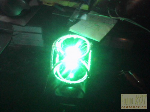

  На таймере катушка 40 витков (0.4 мм), на светодиодах 60 (0.15 мм). Включаем, кладём катушку в катушку. Горит, но яркость маловата. Поднял напряжение с 6 до 9, всё равно не ахти. Поигрался с количеством витков обоих катушек, разница в яркости есть, но не то. Ключ холодный. Почесал репу, выкусил диоды и превратил схему в ШИМ с коэфициентом заполнения больше 50%. Яркость возросла, но ключик стал греться, не сильно, в разумных пределах.
На этом и остановился.

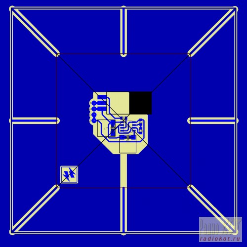

   Плату схемы решил сделать и каркасом катушки. Накидал плату, плата простейшая как и схема:
   Плата для светодиодов ещё проще:

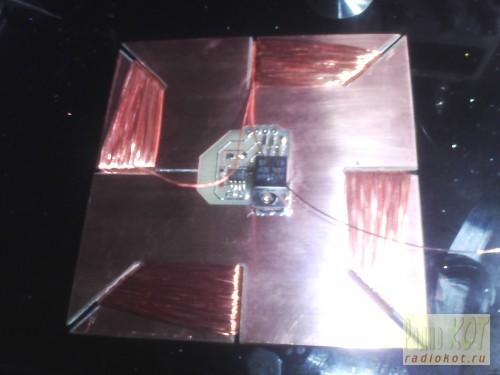

   Протравил, запаял, намотал катушку, на фотке вроде видно каким образом:
   Проверил - работает вроде:

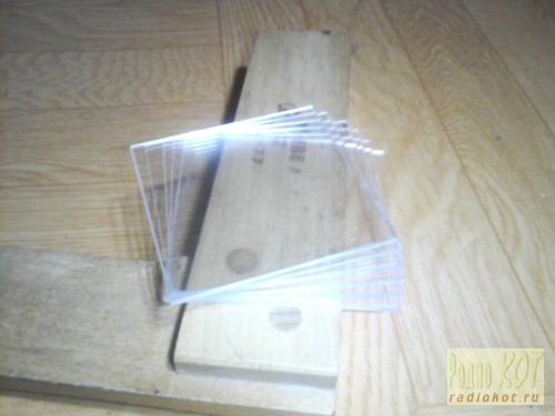

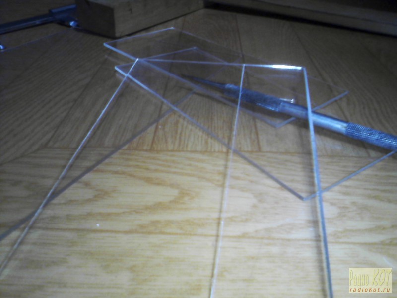

  Корпус кубика решено было сделать из оргстекла. Ну тут как бы не особо разгонишься, прозрачных материалов не так уж и много, а в моём случае оргстекло вообще единственный вариант.

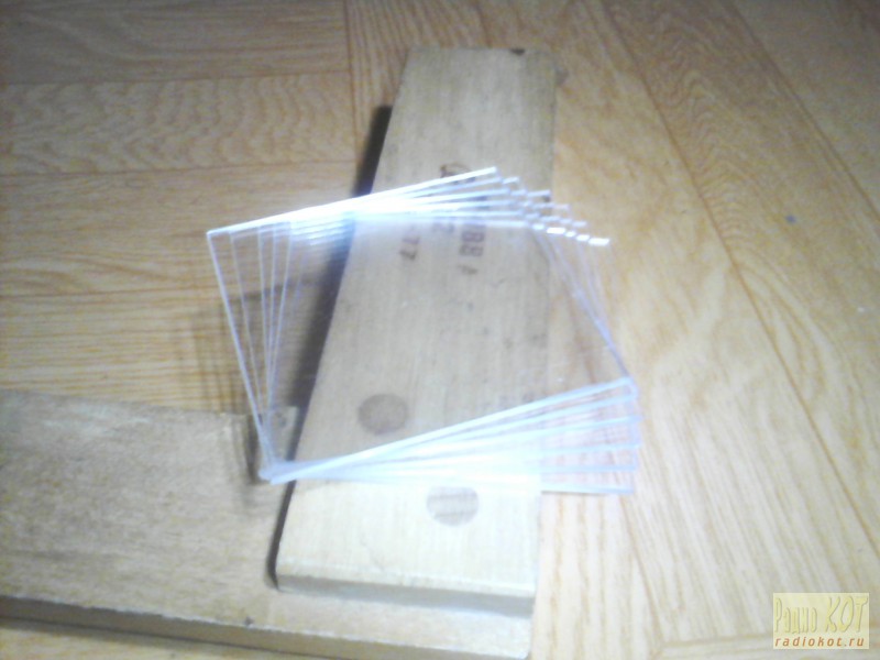

  Залез в командировочный рюкзак и достал от туда... да, достал от туда стеклянную подставку для меню. Что она там делала? В недалёком прошлом был в очередной командировке, и в гостинице в которой проживал, было совершено страшное преступление!! Кто то разбил эту самую подставку и дабы скрыть преступление подкинул её ко мне в рюкзак! И так как все подозрения падали на меня то мне пришлось покинуть город вместе с уликой. Улика пригодилась. Прикинул размеры, стекла хватает. Разметил, провёл острым инструментом и аккуратно наломал ровных кубиков, 6 шт.

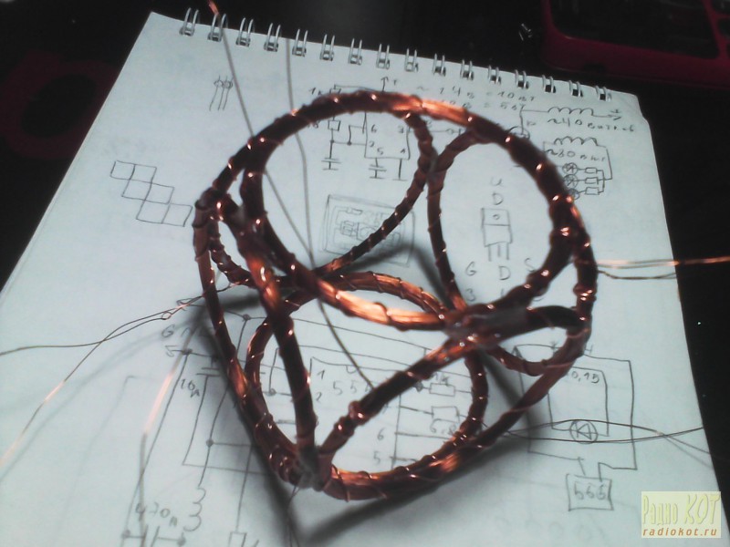

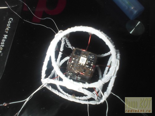

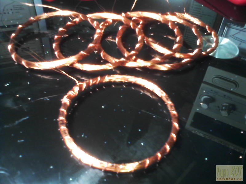

  Катушки намотал на пузырьке подходящего диаметра, снял и обмотал аккуратно проводом по толще, принцип тоже видно из фоток. И так 6 раз. Готово.

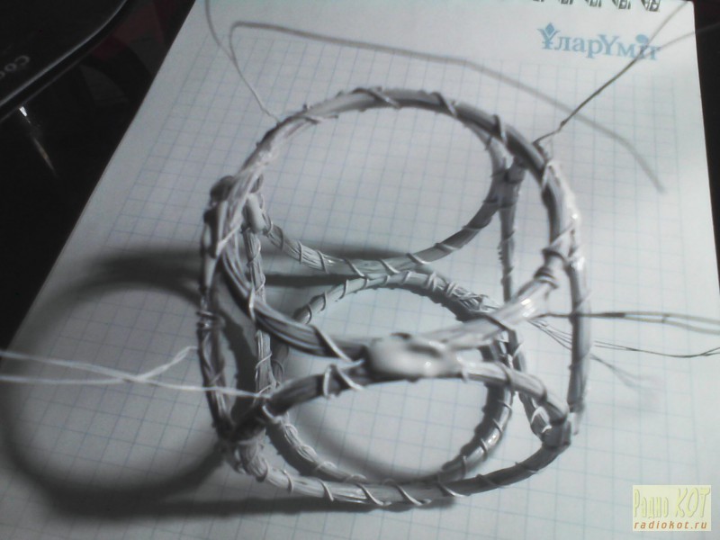

  Изначально катушки предполагалось крепить к граням куба, то есть к квадратам из оргстекла, а потом уже собирать куб, но после глубокого переосмысления и кружки чая, всё таки решено было соединить сначала катушки в куб. Склеивал естественно термоклеем. Получилась довольно симпатичная конструкция, с такой конструкцией только ролики снимать про вечный двигатель или свободную энергию да на ютуб выкладывать.
  Покрасил:

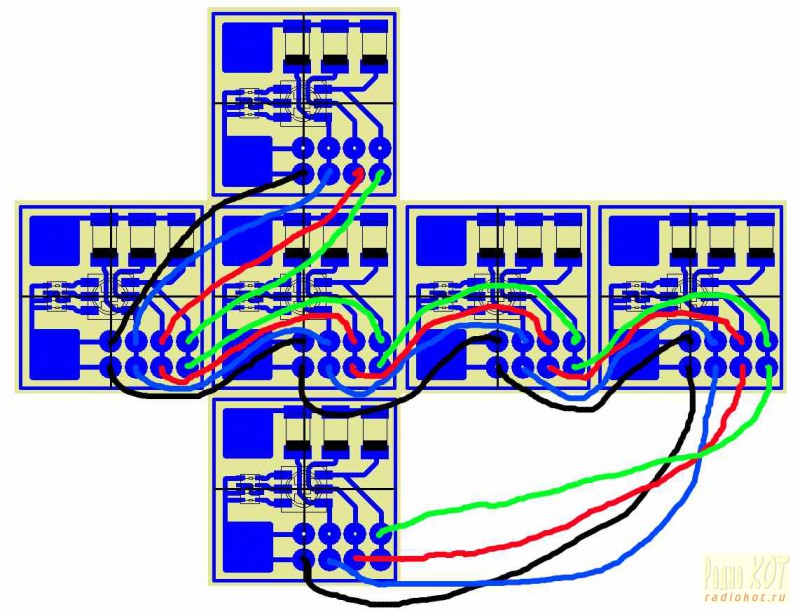

  Протравил платы для светодиодов, запаял, соединил проводами и склеил в куб опять же термоклеем. Диоды те же что и в прошлой статье (SM4007), резистивные сборки снял со старой мамки, 33 ома. Кубик получился размером с игральную кость)
  Кубик этот я закрепил на проволочных распорках в центре куба из катушек чем бы вы думали? Правильно, им, термоклеем:
  Припаял выводы катушек к плате:
  !ВАЖНЫЙ МОМЕНТ! Катушки в нашей конструкции имеют полярность, точнее направления. При одном подключении светодиоды будут гореть ярче, в обратном тусклее. В этом и заключается весь принцип смены цветов нашего кубика. Да кстати...
  Принцип действия...
  оой как это будет тяжко для меня.. я плохо объясняю.. всё по ныл немного, теперь приступим:

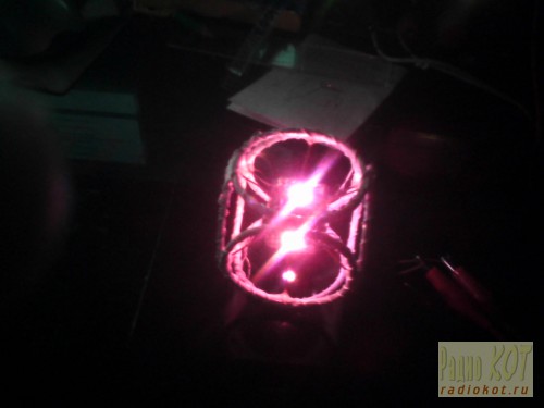

  Так как 555 таймер у нас выдаёт однополярные импульсы то и магнитное поле у нас включается и выключатся с одной и той же полярностью. Не меняется как в обычном силовом трансформаторе на противоположное, а только включается и выключается. Вообщем фактически у нас одна полуволна, воть... На принимающей катушке, которая в кубике у нас, стоит однополупериодный выпрямитель. То есть в идеале импульс одной полярности у нас наводит ток одного направления который открывает наш полуприодный выпрямитель, то бишь диод, и светодиод загорается. При переворачивании катушки направление тока меняется, диод закрыт, светодиод не горит. В реале конечно присутствует ещё ЭДС самоиндукции, гармоники и прочее, но это компенсируется, хоть и не полностью, расстоянием. При переворачивании ведь нижняя катушка куба удаляется от передающей катушки, соответственно ток в ней падает. То есть основной ток у нас наводится только в нижней катушке, ближайшей к передающей. Как то так...
  Покрутил готовый *голый* куб на подложке, снял видео https://youtu.be/aOvIJaGbOWs

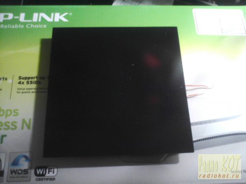

  Оргстеклянные квадраты подточил немного по краям примерно под 45 градусов, закрепил скотчем по три штуки и прошёлся с внутренней стороны по шву клеем для пластика, синтекс что ли называется, теперь уже не помню. Но клей понравился, почти не уменьшается в объёме после высыхания и прозрачный. Обыкновенный пластмасс разъедает. После высыхания клея половинки покрасил в белый цвет. Это был первый опрометчивый шаг. Красить надо было уже собранный куб. Вложил катушку в одну из половинок оргстеклянного куба и капнул по граням немного клея чтобы катушка не болталась внутри. Это был второй опрометчивый шаг. При подсветке куба заметны небольшие пятна от клея, а когда склеивал две половинки куба, клей, что попал на краску, разъел её ( Соединил две половинки и обмотал нитью, до высыхания.
  Да, плату подложки покрыл бесцветным лаком, чтоб не потемнела. На плату положил кусочки оргстекла и сверху приклеил квадрат, из того же оргстекла, чуть больший по размерам чем плата. Квадрат покрасил в белый, но пока приклеивал его, заляпал клеем. А так как белая краска к тому времени уже закончилась, перекрасил той что ещё оставалась - чёрной.

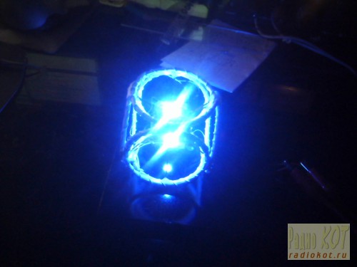

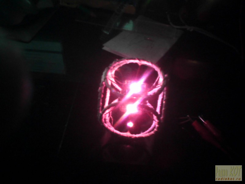

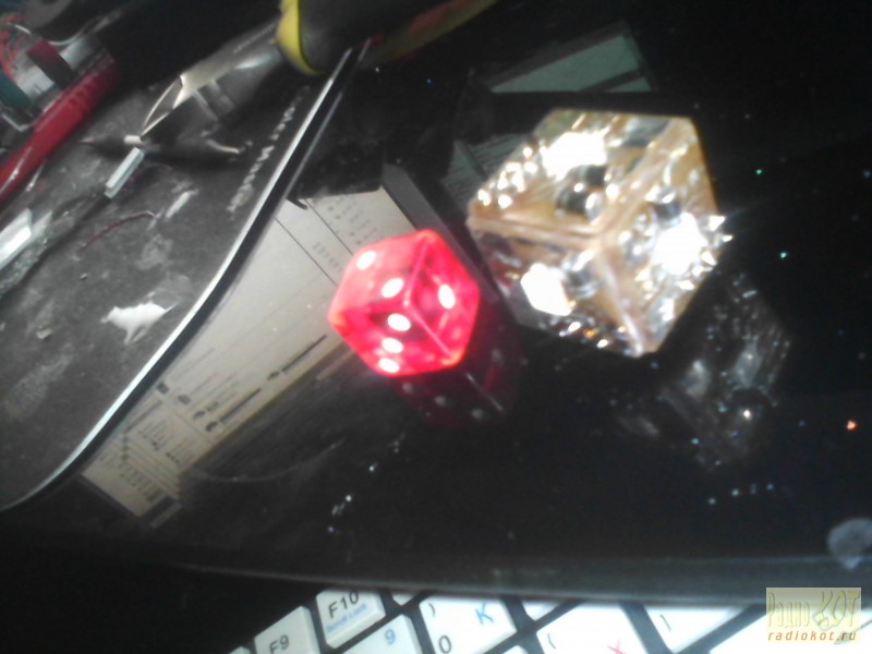

  Тессеракт готов ) к сожалению отдал его раньше чем вспомнил что забыл видео снять с готовым тессерактом (
но добрые люди, получившие эту *шкатулку лемаршана* ) откликнулись и прислали пару роликов:
https://youtu.be/Ej5FfKYr-JE
https://youtu.be/vYOGpQ-SaCo
ну и эту в кучу https://youtu.be/aOvIJaGbOWs
