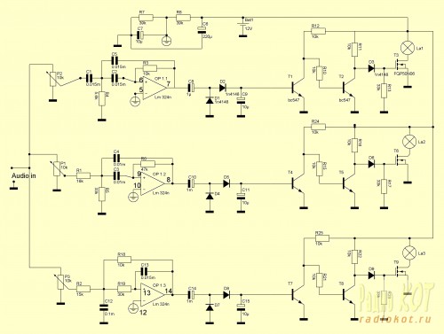

Здравствуйте. Я начинающий радиолюбитель. Захотелось собрать что то своими руками, выбор пал на цветомузыку. Микроконтроллеры пока показалось тяжело программировать поэтому остановился на привычном частотном разделении каналов. Первую схему собрал на активных транзисторных фильтрах. Схему цму с этими фильтрами публиковали в журнале радио кажется в 89 - 91 годах. После чего нашел в журнале Радиоконструктор схему цму в которой использовались фильтры из цму о которой я говорил ранее, но с другими детекторами и силовыми ключами. Привлекло меня имено наличие активных фильтров и мощных силовых ключей 12 вольт до 50А на канал! Мне очень не понравилась работа этой цму : каналы сильно накладывались друг на друга, при определенной регулировке мерцали вместо горения, не горели в полный накал. Я сразу понял надо менять фильтра и ставить компрессор. Выбрал компрессор опубликованный в журнале Радио (рис 1). Работой

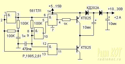

компрессора остался доволен. Вместо R1 R2 R3 поставил стерео резистор. Все транзисторы  BC547C. Компрессор сильно возбуждался поэтому C4 увеличил до 0,15 мкф. Так как запитал компрессор от 24В постоянкм, убрал VD3 и C9. У меня не было блока питания на 24 вольта, был только на 12. Собирать на 24в не хотелось, поэтому собрал умножитель напряжения.
Умножитель простой и хорошо работает. когда на входе 12в на выходе 22,5 вольта. Транзисторы надо установить на радиаторы.
Ну а вот и схема фильтров детекторов и ключей.
Т1 Т2 Т4 Т5 Т7 Т8 - BC547. Т3 Т6 Т9 - FQP 50n06. D1 - D9 1N4148. Отечественный аналог LM324N - К1401УД2. фильтры получились простыми и компактными, четкое разделение по частотам, отсутствие мерцания, лампы горят в полный накал. Одним словом остался очень доволен и теперь наслаждаюсь. Вместо ламп поставил RGB ленту. Надеюсь эта схема понравится коиу нибудь еще.
