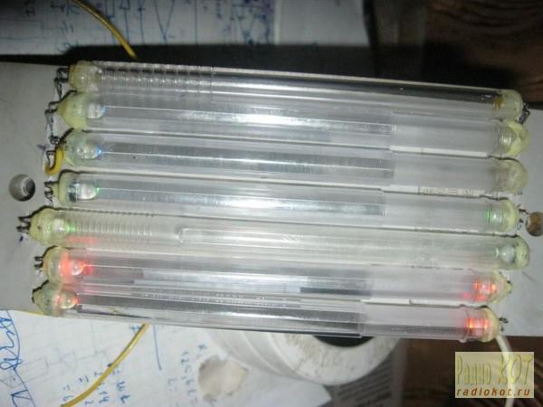

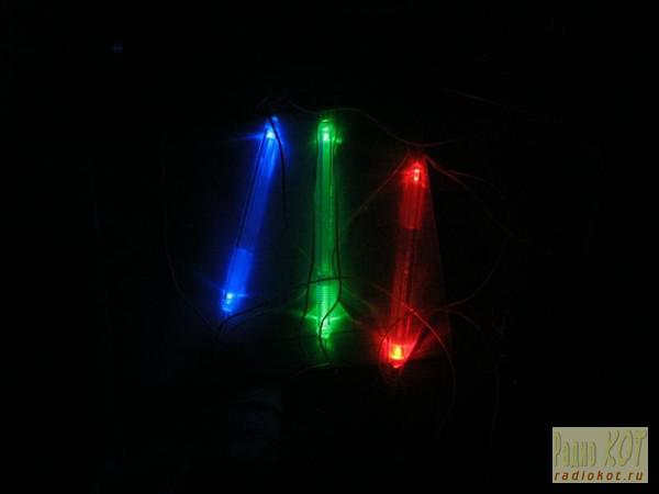

   В данной ЦМУ специально на каждый канал применён компрессор с предусилителем. Это сделано для исключения влияния одного канала на другой. Это является основным достоинством данной цветомузыки по сравнению с другими моделями. Кроме того к достоинствам ЦМУ можно отнести малое потребление тока от источника питания и при этом достаточный уровень освещенности при использовании сверхярких светодиодов и интересной конструкции экрана! В качестве пробного экрана ЦМУ были применены корпуса от гелевых ручек с вклеенными с обоих сторон светодиодами заданных цветов. Потребляемый ток при применении сверхярких светодиодов L-53PBC, L-53MGC и им подобных не превышает 0,2-0,3А. Напряжение питания ЦМУ может находится в пределах от 6 до 14 Вольт.

   Несколько фото с испытаний представлены ниже:
