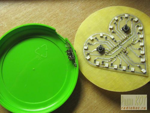

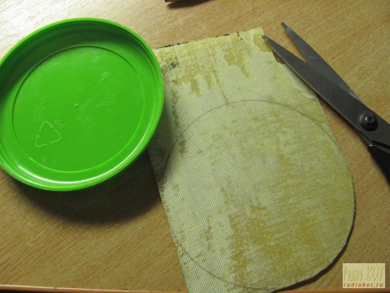

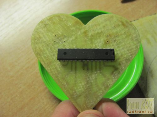

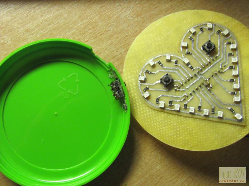

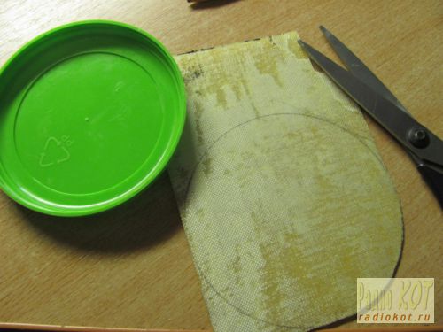

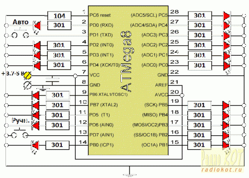

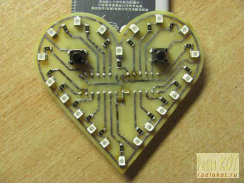

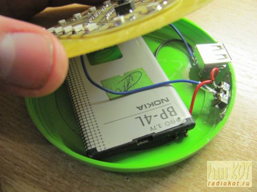

Автор: ankrish Всем категорический Мяу ! На носу восьмое марта, быть может кто-то захочет сделать приятное своим дамам и повторить эту несложную схему: Как можно заметить, схема проста до безобразия: Ограничительные резисторы я, можно сказать подбирал эксперементально (чтобы было видно, но слепило), если вы захотите поставить другие светодиоды (а я использовал светодиоды из светодиодной ленты), то нужно пересчитывать эти резисторы под свои светодиоды. Не буду описывать список эффектов, лучше сами посмотрите на видео. Вот так выглядит плата самого сердца: Вот так с обратной стороны: Микросхема в DIPовском корпусе, для тех кто хочет сделать устройство на микрухе в MLF или ином корпусе, думаю не составит большого труда переделать плату, главное, нужно соблюдать последовательность портов. Далее я задумался о корпусе, не буду же я дарить просто кусок платы, не по кошачьи это ! :) Недолго подумав, решил разместить всё в крышечке от крема. Накрыть крышку я решил кружком, вырезанным из текстолита. Позже, в этом кружке вырезал отверстие под микросхему и склеил плату с текстолитом, а в крышке установил выключатель: На фото так же виден какой-то непонятный вырез. Уверяю вас - это было сделанно специально для весьма оригинального usb, ведь всё это дело по задумке должно питаться от аккумулятора от телефона, а последний нужно как-то заряжать. Сам кабель зарядки имеет разъём usb на обоих концах, вот такая оригинальность (: После запайки всего, получилось вот так: Потом две части склеиваются суперклем и получается готовое устройство ! Спасибо за внимание !
