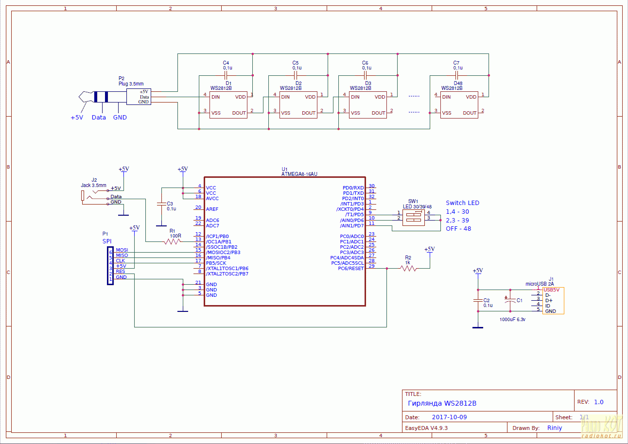

Схема

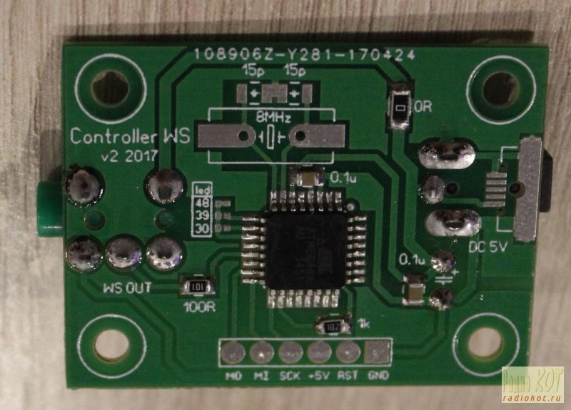

Сердцем контроллера управления является микроконтроллер Мега8, работающий от встроенного генератора на 8МГц. Программа написана на ассемблере в среде Atmel Studio 7. Выбор воспроизводимого эффекта, набор цветов для эффекта, скорость каждой программы и ее направление выбирается контроллером случайно. Для генерации рандома используется генератор псевдослучайного числа. Известно, что при подаче питания на микроконтроллер его регистры и ОЗУ заполняются произвольными данными, эти данные используются для инициализации генератора. Сам генератор представляет собой несложную логическую операцию с переносом бита.

Кол-во пикселей в гирлянде определяется замыканием контактов припоем близкорасположенных контактных площадок (SW1). После инициализации микроконтроллер выставляет на пине PD7 логический ноль и проверяет лргические уровни на PD5 и PD6. В зависимости от этого определяется кол-во пикселей.
Всего в прошивке предусмотрено 3 варианта: 30, 39 и 48 пикселей, в каждом варианте имеется корректировка скорости эффектов. Далее, случайно выбирается номер эффекта (1 из 56) и его параметры (цвета, направление эффекта, скорость, кол-во огоньков). После выполнения этой программы также произвольно выбирается другая. Эффекты не будут повторяться, пока все они не будут выполнены в случайном порядке. Программах с фоном применяется его затемнение, для лучшей выразительности основного эффекта и поднятия контраста.
Гирлянда подключается к контроллеру управления через разъем TRS (mini-jack 3,5 мм). Длина гирлянды составляет 5, 6.5 и 8 метров соответственно ее варианту. Для питания гирлянды нужен 5-ти вольтовый блок питания с рабочим током 2А.
Резистор R1 служит для защиты контроллера и светодиодной гирлянды от перегрузок при горячем подключении. Конденсатор С1 необходим для подавления общих импульсных помех по линии питания, создаваемых при импульсной работе светодиодов.

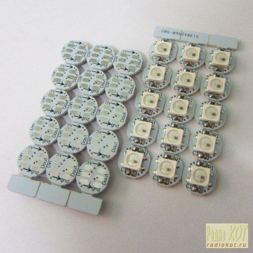

Применялись вот такие пиксели, собранные на плате и с установленным конденсатором по питанию. Резисторы 75 Ом стоят у входа каждого пикселя, они служат для защиты светодиодов (на схеме они не указаны).
Светодиоды WS2812B
В каждом пикселе имеется свой встроенный ШИМ-драйвер, который управляет яркостью трех светодиодов R, G и B. ШИМ-драйвер 8-ми битный, т.е. для каждого из цветов возможны 256 градаций яркости и, соответственно, для того чтобы установить яркости для каждого из 3-х светодиодов нужно передать пикселю 8х3=24 бит (3 байта) информации.

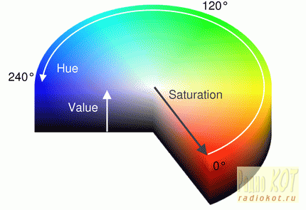

Светодиодные пиксели принимают байты по цветовой схеме RGB. Управлять цветами, регулировать яркость и насыщенность очень неудобно, поэтому в некоторых эффектах для управления используется цветовая модель HSV (Hue, Saturation, Value — тон, насыщенность, значение) затем, полученный оттенок конвертируется в модель RGB. В большинстве программ используется прямой выбор цвета по схеме RGB.
Цветовая модель HSV

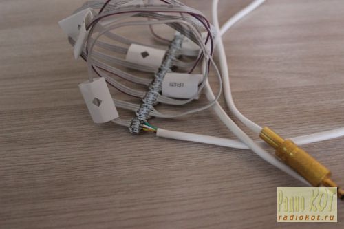

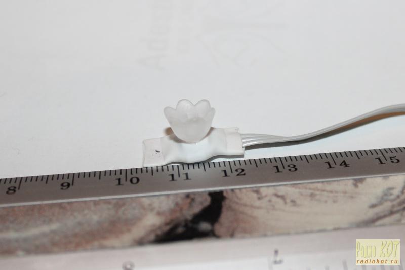

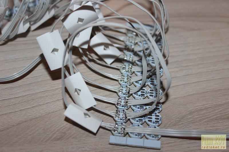

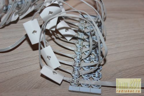

Провод от джека до первого пикселя - сигнальный четырехжильный кабель длиной 1 метр, для соединения пикселей между собой – плоский кабель AWG28, разрезанный на отрезки по 17 см (3 жилы). Термоусадка белого цвета диаметров 8 мм по 2 см длиной. В центре термоусадки необходимо вырезать ромбовидное отверстие диагональю 4 мм для приклеивания рассеивателя к светодиоду.
При припаивании каждого провода к пикселю не забываем одевать сразу на провод термоусадку, это заметно сократит в дальнейшем время на протягивание термоусадок через всю гирлянду.
Процесс сборки
Процесс сборки
После запаивания проводов, необходимо прозвонить питающие жилы между последнем пикселем и джеком, на предмет правильности подключения питания (вдруг, вы где-то провод перевернули). Далее, включить гирлянду и проверить ее работоспособность, могут быть бракованные пиксели (у меня попался с плохо припаянным резистором на 75 Ом), также нужно сразу выявить и устранить возможные замыкания.

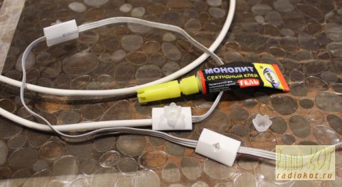

Только после проверки на работоспособность всей гирлянды можно приступать к приклеиванию рассеивателей, совмещая отверстие термоусадки с окошком светодиода. Я использовал цианакрилатный клей-гель, он не растекается и хватает небольшой капли. Начинать приклеивать рекомендую со стороны джека, т.к. если вдруг где-то забыли про термоусадку, то ее через штекер не продеть и придется распаивать провода. В качестве рассеивателя использовал акриловые матовые насадки (8х8 мм) для бижутерии.
Приклеивание рассеивателей
После приклеивания можно усаживать термоусадку и пока она не остыла, концы горячей термоусадки нужно хорошо прижать плотным картоном или пластиком до ее остывания. Сплющенные торчащие концы термоусадки хорошо слипаются и не дают проводу сломаться в местах пайки.
Наш сегмент примет вот такой законченный вид:

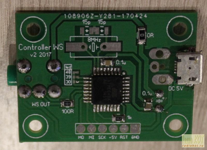

Контроллер особенностей по сборке не имеет.

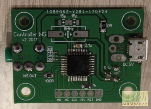

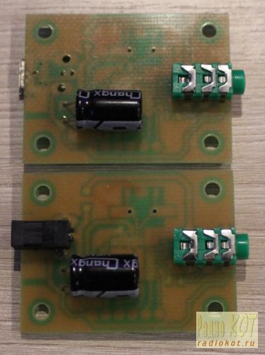

Приведенная печатная плата имеет возможность установки разъемов питания на выбор Jack DC-2.1x0.7 или microUSB, предусмотрено подключение внешнего кварца для использования контроллера на улице.
Контроллер управления TOP
Контроллер управления microUSB BOTTOM

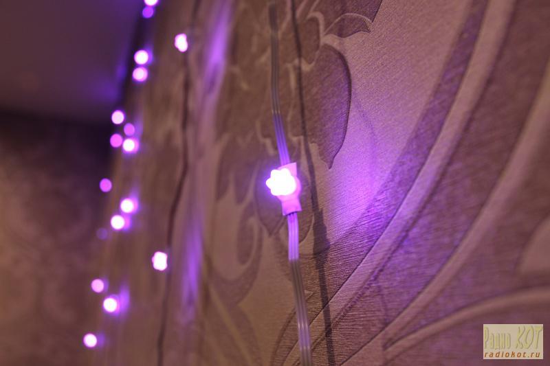

Подключаем наше собранное устройство к питанию и радуемся наикрасивейшими эффектами, которые скрасят холодные зимние вечера у теплой батареи, и будут заманивать симпатичных кошечек, готовых принять интимную, яркую, динамичную и оригинальную обстановку в гостях мудрых котов.
Контроллер управления в сборе
Гирлянда в работе
