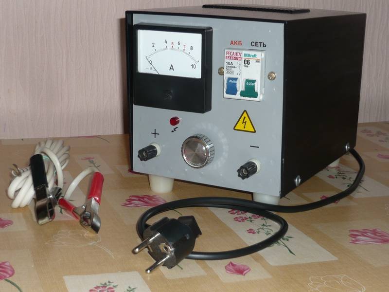

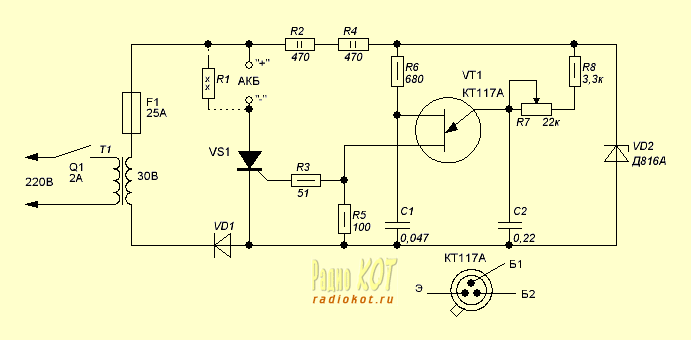

Зарядник который я хочу предложить очень прост, но имеет ряд преимуществ. При неправильной эксплуатации аккумулятора пластины могут сульфатироваться и он выходит из строя. Предложенной схемой аккумулятор заряжается синусоидальным током.
Схема
Когда на диоде отрицательный полупериод он открыт и в этот момент происходит заряд, а когда положительный, то диод закрыт и происходит разряд через проволочное сопротивление см.схему. Проще говоря - заряд, разряд, заряд, разряд.
Соотношение 10:1 - т.е.при токе заряда 5 ампер, ток разряда 0,5 ампер - это оптимальный режим. При таком способе заряда есть возможность восстановить не совсем убитый аккумулятор.

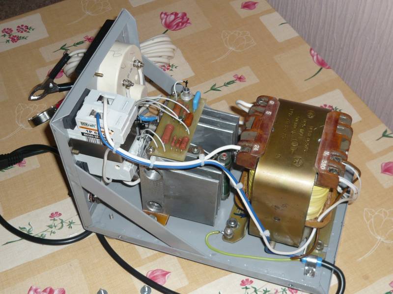

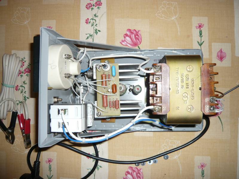

Трансформатор должен быть мощностью не менее 150 ватт. Я, лично, взял на 250. Вместо предохранителей, я использовал обычные автоматы. Сетевой на 2ампера, а во вторичной обмотке трансформатора на 10 ампер. Хочу признаться,что изначально схема зарядника была на транзисторе. Но по моему субъективному мнению тиристор намного надёжнее. Да и транзистор требует большего теплоотвода. Зарядный ток устанавливается резистором R7.
Не забывайте, что при синусоидальном заряде амперметр показывает половинное значение, т.е. при токе заряда 5 ампер показания амперметра должны соответствовать 1,8 ампер.
