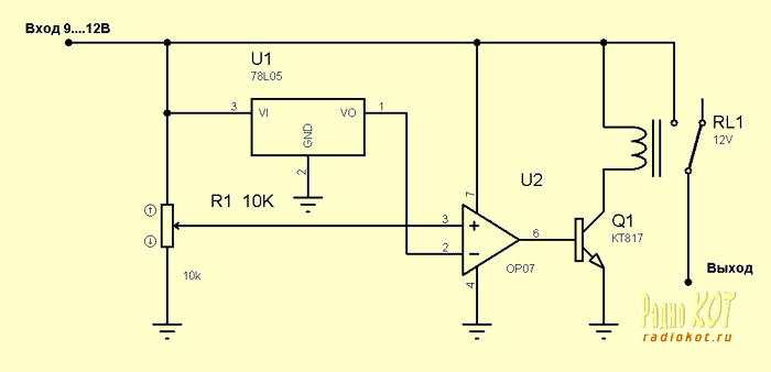

В связи с этим, ваш покорный кот Кулибин и уважаемый i8086 начали поиски подходящего УЗАБ для этой цели. Перелопатив немало информации в Интернете и не найдя ничего подходящего я поделился данной проблемой с уважаемой Настей. И о чудо! Она предложила оригинальное включение операционного усилителя OP07 как компаратора совместно со стабилизатором 78L05.
Ниже схема из первоисточника.

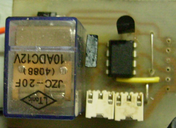

А теперь и фото самого контроллера УЗАБ, которые любезно предоставлены уважаемым i8086.
Собранное без ошибок и из исправных деталей устройство начинает работать сразу, наладка заключается в установке нужных порогов напряжения зажигания светодиода и отключения реле. Как ранее говорилось, это устройство успешно используется совместно с преобразователем для ноутбука, которые смонтированы в единый корпус. Необходимо отметить предложение Насти использовать данное схемное решение в автоматических зарядных устройствах, которые будут отключать цепь зарядки аккумулятора при достижении порогового уровня напряжения. На наш взгляд, нам есть над чем поработать!
