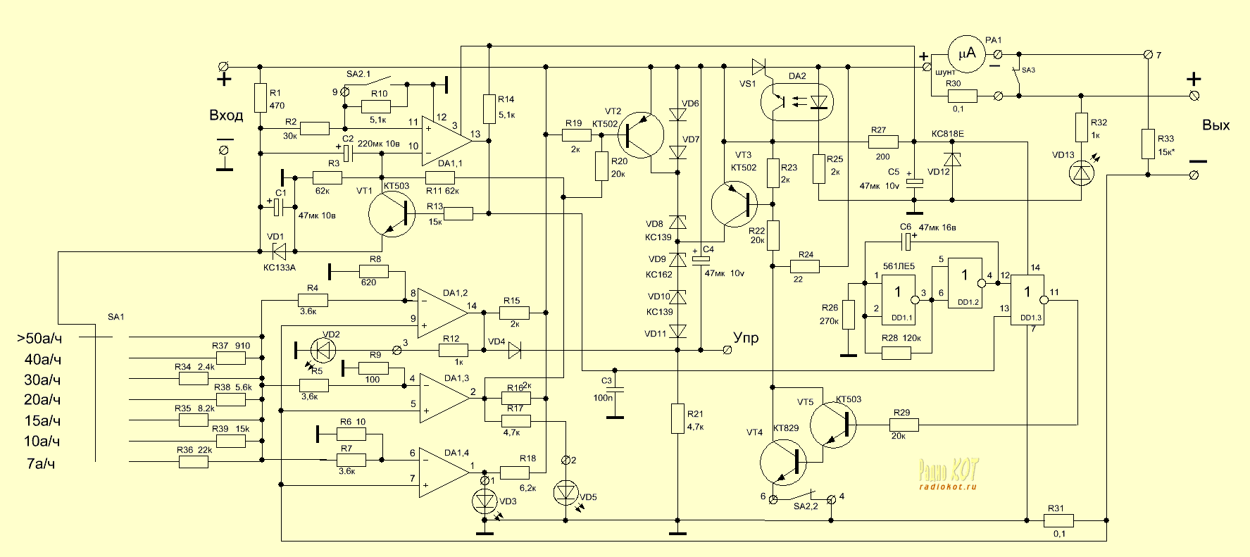

Теперь собственно поговорим о том как это все сделано. БП от компьютера был выбран из соображения наибольшего распространения схемного решения, т.е. узел управления выполнен на микросхеме TL494 и ее аналогах (MB3759, КА7500, КР1114ЕУ4) и слегка переделан:
Демонтированы схемы выходных напряжений 5в, -5в, -12в, отпаяны резисторы обратной связи по 5 и 12в, отключена схема защиты от перенапряжения. На фрагменте схемы отмечено крестиком места разрыва цепей. Оставлена только выходная часть 12в, можно еще заменить диодную сборку в цепи 12в на сборку снятую с 5-ти вольтовой цепи, она помощней, хотя не обязательно. Убраны все лишние провода, оставили только по 4 провода черного и желтого цвета длинной сантиметров по10, выход силовой части. К 1-й ноге микросхемы припаиваем проводок длинной 10 см это будет управление. На этом доработка закончена.
В блоке управления дополнительно, по просьбам многочисленных желающих иметь такую штуку, реализован режим тренировки и схема защиты от переполюсовки батареи для особо невнимательных. И так БУ:
Основные узлы: параметрический стабилизатор опорного напряжения 14,6в VD6-VD11, R21
Блок компараторов и индикаторов, реализующих три этапа зарядки батареи DA1.2, VD2 первый этап, DA1.3, VD5 второй, DA1.4, VD3 третий.
Стабилизатор VD1, R1, C1 и делители R4, R8, R5, R9, R6, R7 формирующие опорное напряжение компараторов. Переключатель SA1 и резисторы обеспечивают изменение режима зарядки для различных аккумуляторов.
Блок тренировки DD К561ЛЕ5, VT3, VT4, VT5, VT1, DA1.1.
Защита VS1, DA5, VD13.
Как это работает. Предположим что мы заряжаем автомобильный аккумулятор 55АЧ. Компараторы отслеживают падение напряжения на резисторе R31. На первом этапе схема работает как стабилизатор тока, при включении ток заряда будет около 5А, горят все 3 светодиода. DA1.2 будет держать ток заряда пока напряжение на батарее не достигнет 14,6в., DA1.2 закроется, погаснет VD2 красный. Начался второй этап.
На этом этапе напряжение 14,6в на батарее поддерживается стабилизаторомVD6-VD11, R21, т.е. ЗУ работает в режиме стабилизации напряжения. По мере увеличения заряда батареи, ток падает и как только он опустится до 0,02С, сработает DA1.3. Погаснет желтый VD5 и откроется транзистор VT2. Шунтируются VD6, VD7, напряжение стабилизации скачком снижается до 13,8 в. Перешли к третьему этапу.
Дальше идет дозаряд батареи очень маленьким током. Поскольку к этому моменту батарея набрала примерно 95-97% заряда, ток снижается постепенно до 0,002С и стабилизируется. На хороших батареях может снизится до 0,001С. На этот порог и настроен DA1.4. Светодиод VD3 может погаснуть, хотя на практике он продолжает слабо светить. На этом процесс можно считать завершенным и использовать аккумулятор по назначению.
Режим тренировка. При длительном хранении аккумулятора, его периодически рекомендуется тренировать, так как это может продлить жизнь старых батарей. Поскольку аккумулятор штука весьма инерционная, заряд-разряд должны длиться по несколько секунд. В литературе встречаются устройства которые тренируют батареи с частотой 50ГЦ, что печально сказывается на ее здоровье. Ток разряда составляет примерно десятую часть тока заряда. На схеме переключатель SA2 показан в положении тренировка, SA2.1 разомкнут SA2.2 замкнут. Включена схема разряда VT3, VT4, VT5, R24, SA2.2, R31 и взведен триггер DA1.1, VT1. На элементах DD1.1 и DD1.2 микросхемы К561ЛЕ5 собран мультивибратор. Он выдает меандр с периодом 10-12 секунд. Триггер взведен, элемент DD1.3 открыт, импульсы с мультивибратора открывают и закрывают транзисторы VT4 и VT3. Транзистор VT3 в открытом состоянии шунтирует диоды VD6-VD8 блокируя зарядку. Ток разряда батареи идет через R24, VT4, SA2.2, R31. Батарея 5-6 секунд получает заряд и такое же время разряжается малым током. Этот процесс длится первый и второй этап зарядки, затем срабатывает триггер, закрывается DD1.3, закрываются VT4 и VT3. Третий этап проходит в обычном режиме. В дополнительной индикации режима тренировки нет необходимости, поскольку мигают светодиоды VD2, VD3 и VD5. После первого этапа мигают VD3 и VD5. На третьем этапе VD5 светит не мигая. В режиме тренировки заряд батареи длится почти в 2 раза дольше.
Защита. В первых конструкциях вместо тиристора стоял диод, который защищал ЗУ от обратного тока. Работает очень просто, при правильном включении оптрон открывает тиристор, можно включать зарядку. При неправильном, загорается светодиод VD13, меняй местами клеммы. Между анодом и катодом тиристора нужно припаять неполярный конденсатор 50 мкф 50 вольт или 2 встречно спаянных электролита 100мкф 50в.

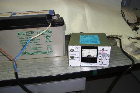

Конструкция и детали. ЗУ собрано в корпусе БП от компьютера. БУ изготовлен по лазерно-утюжной технологии. Рисунок печатной платы прилагается в архивном файле, выполнен в SL4. Резисторы МЛТ-025, резистор R31 - кусок медного провода. Измерительную головку РА1 можно и не ставить. Просто валялась и ее приспособили. Поэтому значения R30 и R33 зависят от миллиамперметра. Тиристор КУ202 в пластмассовом исполнении. Собственно исполнение видно на прилагаемых фото. Разъем и кабель для подключения питания монитора использовали для включения батареи. Переключатель выбора тока зарядки малогабаритный на 11 положений, резисторы припаяны к нему. Если ЗУ будет заряжать только автомобильные аккумуляторы переключатель можно не ставить, впаяв просто перемычку. DA1 - LM339. Диоды КД521 или аналогичные. Оптрон PC817 можно поставить другой с транзисторной исполнительной частью. Платка БУ прикручена к алюминиевой пластине толщиной 4 мм. Она служит радиатором для тиристора и КТ829, на ней же в отверстия вставлены светодиоды. Получившийся блок прикручен к передней стенке БП. ЗУ не греется, поэтому вентилятор подключен к БП через стабилизатор КР140ен8б, напряжение ограничено до 9в. Вентилятор вращается помедленней и практически его не слышно.
Регулировка. Первоначально устанавливаем вместо тиристора VS1 мощный диод , не впаивая VD4 и R20, подбираем стабилитроны VD8-VD10 так чтобы напряжение на выходе, без нагрузки, было 14,6вольта. Далее запаиваем VD4 и R20 и подбором R8, R9, R6 выставить пороги срабатывания компараторов. Вместо батареи подключаем проволочный переменный резистор 10 Ом, устанавливаем ток 5 ампер, впаиваем переменный резистор вместо R8, крутим его при напряжении 14,6в должен погаснуть светодиод VD2, мереям введенную часть переменного резистора и впаиваем постоянный. Впаиваем переменный резистор вместо R9, выставив примерно 150 Ом. Включаем ЗУ, увеличиваем ток нагрузки пока не сработает DA1.2, затем начинаем уменьшать ток до значения 0,1 ампера. Затем уменьшаем R9 пока не сработает компаратор DA1,3. Напряжение на нагрузке должно упасть до 13,8в и погаснет желтый светодиод VD5. Снижаем ток до 0,05 ампера, подбором R6 гасим VD3. Но лучше всего наладку проводить на хорошем разряженном аккумуляторе. Впаиваем переменные резисторы, выставляем их чуть больше указанных на схеме, подключаем амперметр и вольтметр к клеммам аккумулятора и делаем это за один раз. Батарею не сильно разряженную используем, тогда будет быстрее и точнее. Практика показала, что регулировка практически не требуется, если точно подобрать R31. Добавочные резисторы подбираются тоже легко: при соответствующем токе нагрузки, падение напряжения на R31 должно составлять 0,5в, 0,4в, 0,3в, 0,2в, 0,15в, 0,1в и 0,07в.
Вот, собственно и все. Да, еще, если дополнительным двухполюсным тумблером, одной половиной закоротить диод VD6, а другой стабилитрон VD9, то получится ЗУ для 6-ти вольтовых гелиевых батарей. Ток заряда надо выбрать наименьший переключателем SA1. На одном из собранных эта операция была успешно осуществлена.
