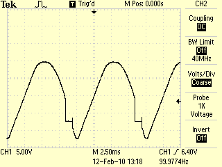

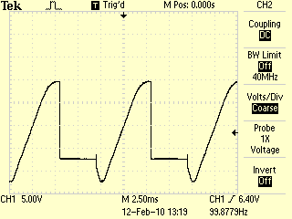

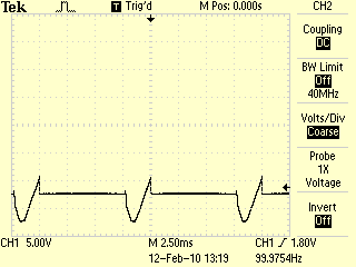

Для общего размышления приведу осциллограммы, снятые мной с первого рабочего образца.
Минимальный угол открытия:
Средний или около того:
И максимальный угол открытия тиристора:
