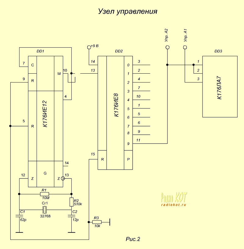

Это дает возможность управлять зарядкой по времени, подавая на базу соответствующий уровень сигнала. Для этого предназначен узел управления (рис. 2).
Это кусок схемы электронных часов. Практически схема работает так: 9 секунд на УпрА1 высокий уровень, а на УпрА2 низкий, затем 1 секунду - наоборот. Это если вывод 13 К176ИЕ8 подключен к выводам 7 и 4 К176ИЕ12. Если вывод 13 К176ИЕ8 подключить выводу 10 К176ИЕ12, тогда процесс будет измеряться в минутах. В соответствии с этим 9 единиц времени (мин. либо сек.) будет зарядка, а 1 единицу времени зарядка отсутствует. Именно в этот момент времени компаратор (схема не показана из-за простоты) сравнивает напряжение на аккумуляторе с образцовым (14.2 В) и при превышении последнего отключает зарядное устройство. Соединив между собой Упр.А1 на рис.1 и рис.2, а с Упр.А2 на рис.2 подать питание на компаратор, получим вариант зарядного устройства.

В схеме генератора тока разрядки в качестве ОУ применен К140УД17, т.к. он допускает питание низкими напряжениями (от аккумулятора). Ток регулируется от 0 до 0.6В.
В Интернете советуют при тренировке аккумуляторов выставлять зарядный ток величиной 1/10 емкости его, а при разрядке - 1/100 емкости при соотношении длительности зарядки к разрядки как 10 : 1. Наш узел управления дает примерно такое же соотношение по времени 9 : 1.
Теперь, соединив выход генератора тока зарядки со входом генератора тока разрядки, а затем, соблюдая полярность, с клеммами аккумулятора, получим схему тренировочного устройства для аккумулятора (не забывая соединить Упр.А1 и Упр.А2 между соответствующим генератором и узлом управления). Вот собственно и все, чем хотелось поделиться.
