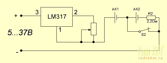

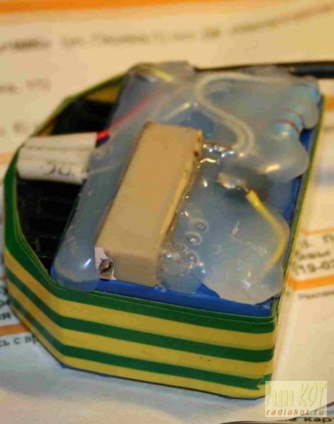

Предлагаю к сборке простейшее зарядное устройство со стабилизацией по току. Устройство не имеет дефицитных деталей и требует минимума наладки.Оно может зарядать любые аккумуляторы током 0,1 от ёмкости аккумулятора. Количиство аккумуляторов ограничено выходным напряжением микросхемы 37В. Основное достоинство - можно заряжать как один так и 25 аккумуляторов одновременно (1,2В).
Подстроечным резистором выставляем необходимый ток (0,1 от ёмкости аккумулятора).Его сопротивление можно расчитать с помощю программы "Калькулятор LM317" в режиме стабилизации тока. Для аккумуляторов 2500 мА неомходимо сопротивление 5 Ом

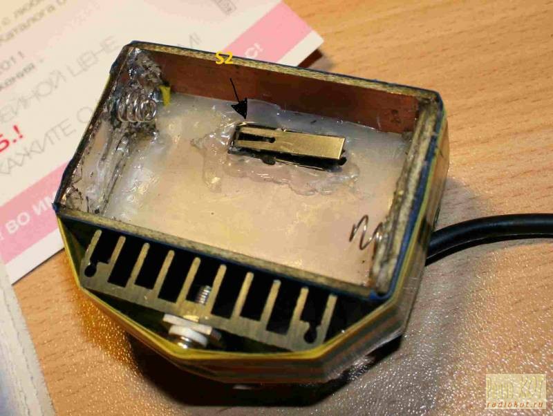

Микропереключатель S2 служет обводной линеей при отсутвии аккумулятора в слоте зарядки.
Резистор R2 служит для предотвращения короткого замыкания аккумулятора при вставки его в слот зарядки.
На данной фотографии видно расположение кнопки S2.
