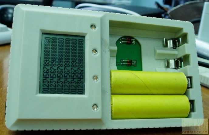

Внешний вид, из чего все собиралось:
(тестовый вывод на ЖКИ, питание от программатора)

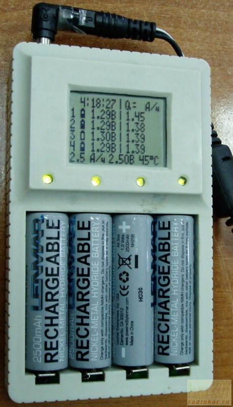

В общем, каждый решает сам, что делать, а что купить. После некоторых усилий по сборке и написанию программы, получилось достаточно универсальное зарядное устройство.
Вот так оно выглядит:

Далее о конструкции. Светодиоды зеленые, чтобы не "били по глазам" яркость подбирается резисторами. Непрерывное свечение обозначает, что идет заряд аккумуляторов, одновременно символ каждого элемента показывает этот процесс. Мигающий светодиод означает, что аккумулятор заряжен, и символ элемента полностью темный, при этом продолжается процесс "капельной подзарядки". В верхней строке можно видеть, сколько прошло времени от момента начала цикла работы с данными аккумуляторами, но особой ценности это время не представляет, так, для общего представления. Далее, каждые 4 секунды идет смена информации об аккумуляторах и отображается символьное обозначение параметра за вертикальной чертой:

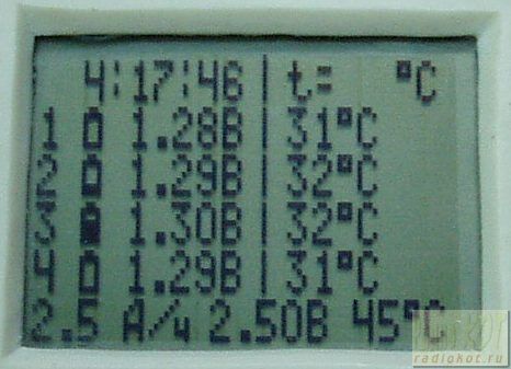

Q=...А/ч - емкость, измеренная при разряде
Е=...А/ч - емкость, принятая при заряде
R=....Ом - внутреннее сопротивление аккумулятора
t=:°C - температура аккумулятора
Вот примеры вывода:

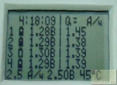

Непрерывно выводится на индикатор номер аккумулятора. Если он установлен, то его символ с индикацией заряд/разряд/окончен и текущее напряжение. Если в зарядном устройстве менее 4 аккумуляторов, или имеется плохой контакт, то в свободной позиции под соответствующим номером выводится надпись "OFF". В нижней строке краткое напоминание о режиме работы зарядного устройства, в частности:
аккумуляторы 2,5А/ч (ограничение времени заряда 8ч 20мин)
отсутствие контроля по напряжению (мах 2,5В)
максимальная температура окончания заряда 45°C.

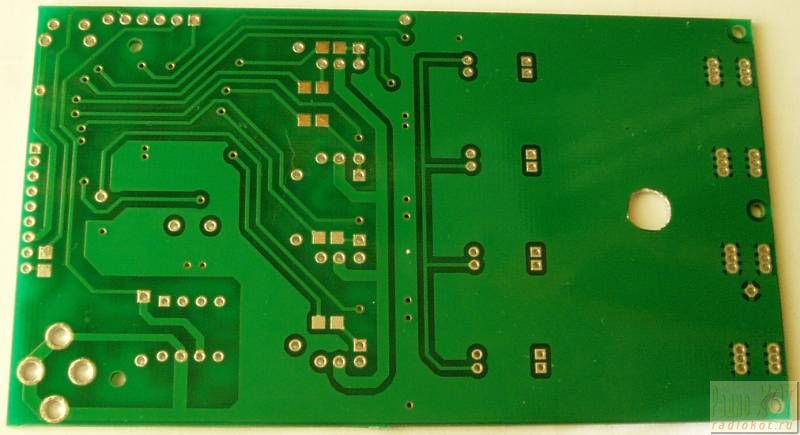

Теперь немного о внутренностях зарядного устройства. Приводить свой вариант печатной платы нет смысла, ввиду необходимости доработки (на каждом канале удалить КТ664 и на его место установить IRF7306 в паре с КТ3107 или BC856, немного подкорректировать печатные проводники). Для общего представления, платы имеют такой вид:
Светодиоды пока не распаяны. На внешней стороне корпуса только разъем питания и кнопка выбора режимов. Перед окончательной сборкой, не мешает проверить исправность всей платы и подобрать некоторые элементы, если потребуется. В моем варианте все заработало сразу и без настройки. Для запуска тестовой программы, удерживать кнопку нажатой и подать питание. Далее, кнопкой можно будет переключать три режима работы:

В третьем тестовом режиме на ЖКИ выводится измеренная температура с каждого датчика, при значительном разбросе подобрать резисторы в цепи соответствующего диода. Подстройка диапазона осуществляется подбором R11 C14 (см. схему).
