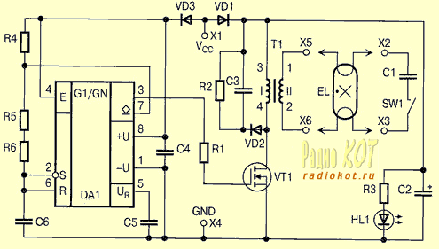

Схема преобразователя для ЛДС мощностью 6 - 11 ватт (которая кстати может работать от 3 крон) представлена на рисунке.
Список элементов:
Обозначение на схеме |
Номинал |
Примечание |
C1 |
0,01мкФх630В |
C2 |
470мкФх25В |
C3 |
Не устанавливать |
C4 |
0,1 |
C5 |
0,01 |
C6 |
1000 |
R1 |
10 |
R2 |
Не устанавливать |
R3 |
1кОм |
R4 |
2,2кОм |
R5 |
10кОм |
R6 |
22кОм |
VD1 |
1N5817 |
VD2 |
Не устанавливать |
VD3 |
1N4148 |
VT1 |
IRF640 |
DA1 |
NE555 |
SW1 |
Кнопка |
HL1 |
АЛ307Б |

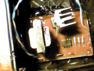

Фото платы:

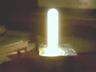

Фото работы лампы:
Преобразователь выполнен по схеме однотактного обратноходового источника тока. Задающий генератор реализован на таймере 555 (DA1) в типовом включении. Частота генерации в данной комплектации фиксирована и составляет, примерно, 25 кГц. Ключевой элемент, коммутирующий первичную обмотку трансформатора TR1 - полевой транзистор VT1 (IRF640). Светодиод HL1 индицирует работу устройства.
В данном устройстве не предусмотрен автоматический поджиг ЛДС, поэтому после подачи питания необходимо вручную замкнуть SW1 на 0,5...1 с. для разогрева нитей. После прогрева нитей, произойдет поджиг лампы.
Источник питания подключают к контактам Х1 (+), Х4 (-). Для защиты от неправильной полярности полярности установлены диоды VD1 и VD3.
При самостоятельном изготовлении трансформатор Т1 наматывают на двухсекционном каркасе проводом ПЭВ-0,3...0,4 виток к витку с прослойной изоляцией (можно фторопластовой пленкой или трансформаторной бумагой), собирают в сердечнике ш16х16 с зазором 0,05...0,1 мм. Первичная обмотка содержит 60 витков, вторичная - 300 витков провода пэлшо-1-0,2
И на последок, если ваш кот захочет погреть лапы на радиаторе транзистора ему это не удастся. Потому как транзистор всегда остается холодным!!
