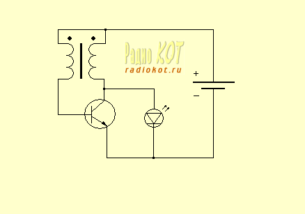

Схема взята из книги "Светодиодные излучатели с ультранизким напряжением питания".
Хочу поделиться схемой преобразователя для питания светодиодов.
Схема
Главное достоинство в том, что схема занимает мало места. Трансформатор наматывается на кольце 10х6х3, обмотки по 20 витков провода диаметром 0.2-0.3 мм. Если нет кольца, можно намотать на ферритовом стержне обмотки по 100 витков 0.2 мм. Транзистор КТ315. Светодиод светится при напряжении от 0.3В. Схема нормально работает от "таблетки" или простой батарейки, если батарейка типа дюрассел или энерджайзер, то между эмиттером транзистора и минусом батарейки ставится резистор около 5 Ом, иначе транзистор нагреется, и схема не будет работать.
