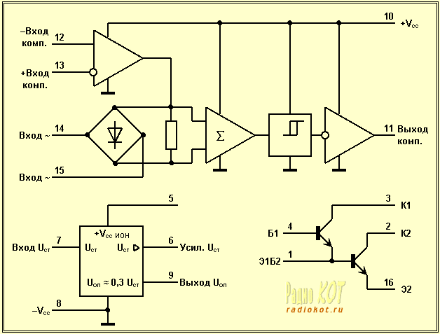

я: (сканируем нужные листы) Итак, что за неонка у ней внутре ? Глядя на схему электрическую принципиальную, сочиня... изображаем (sic !) схему функциональную:
Вот входной дифференциальный усилитель компаратора, прекрасно. С его выхода сигнал поступает на один из входов аналогового сумматора. Ко второму входу сумматора подключен плюсовой выход выпрямительного мостика, а минусовой выход того же мостика - к входу сумматора, на который работает дифференциальный усилитель. Очевидно, что рост уровня напряжения, приложенного между выводами 14 и 15, вне зависимости от его полярности приведет к переключению компаратора в состояние "0" и блокировке реакции на состояние выхода дифференциального усилителя. С выхода сумматора сигнал поступает на триггер Шмидта (с малой разностью Ucp-Uот, если верить справочнику), а с него - на однокаскадный усилитель на p-n-p-транзисторе по схеме с ОЭ. Параметры его расчитаны таким образом, чтобы не вводить выходной транзистор в глубокое насыщение и, тем самым, обеспечить малое (не более 200 нс - по справочнику) время его запирания. Отпираться он должен тоже за 200 нс.
Встроенный Источник Опорного Напряжения имеет отдельный вход для подачи питания (вывод 5, обозначен, как +Vcc ИОН). Вход 7 (Uст) используется для подачи стабилизированного напряжения в тех случаях, когда Vcc ИОН имеет значение менее 8...9 В: к данному входу подключены встроенный стабилитрон с напряжением стабилизации порядка 6,2 В и база эмиттерного повторителя - усилителя опорного напряжения. При меньших напряжениях встроенный стабилитрон, естественно, либо представляет собой обрыв и вообще не влияет на Uоп, либо работает при неноминальном токе. Выход усилителя опорного напряжения (вывод 6, усиленное Uст) также выведен наружу, однако, использовать необходимо опорное напряжение с термокомпенсированного делителя (вывод 9 - собственно, Uоп)
Что там у нас ещё осталось в запасе? Изолированная от описанных выше компонент схема Дарлингтона с Uкэ 40 В, обеспечивающая в импульсе Iк1+Iк2 до 200 мА.

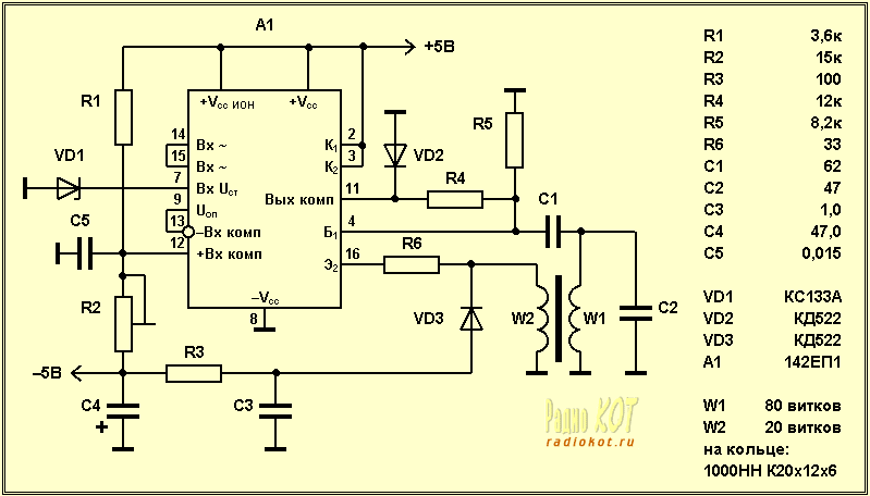

я: То ли ещё будет ! Собираем:
Ожидаемое от данной схемы самоочевидно. Для получения опорного напряжения к выводу 7 (вход Uст) подключен стабилитрон КС133А. При этом на выходе Uоп напряжение составляет порядка 1 В. На "дарлингтоне" собран генератор с трансформаторной обратной связью, рабочая точка которого управляется выходным напряжением компаратора. В виду того, что необходимо получить 5В относительно земли, да к тому же ещё достаточной мощности, катушка обратной связи, с которой снимается также и полезный сигнал, включена в цепь эмиттера. Режим возбуждения выбран жестким, чтобы ускорить запуск генератора и, тем самым, уменьшить НЧ-пульсации выходного напряжения. Выбросы напряжения на обмотке W2 выпрямляются диодом VD3 и сглаживаются фильтром C3R3C4. При начальном включении неинвертирующий вход компаратора подключен через резистор делителя напряжения обратной связи R1 к +5В. Поскольку опорное напряжение существенно ниже, на выходе компаратора устанавливается уровень "1", и генератор запускается. Когда отрицательное напряжение на выходе преобразователя достигнет уровня, достаточного для того, чтобы утянуть напряжение на неинвертирующем входе компаратора ниже Uоп, компаратор переключится в состояние "0", и генератор отключится. В момент, когда из-за разряда C4 напряжение на неинвертирующем входе компаратора снова превысит Uоп, генератор запустится снова, и цикл повторится.

О: (раздраженно) Слушайте, вы когда-нибудь кончите уже эту свару? Надоели! Включай питание! Так, генерация есть? Нет? Перекинь выводы вторичной обмотки. Появилась? То-то. Напряжение регулируется? 5 В ровно выставил? По зеркальной шкале? А пульсации? А помехи? Нет, ты погляди, а! Круто ващ-ще, как по-писаному, аж самому понравилось.
ЕП: (сыто-пьяно-довольно) Хорошо, тёпленько!
О: (занудно) Слышь, а покажи-ка что на выходе компаратора делается, встань на 11-ю ногу:
(задумчиво) Н-да... Этот пресловутый триггер Шмидта в компараторе - вовсе не шедевр. Больше смахивает на безобразного качества генератор линейно-ступенчатого напряжения. И как оно только работает - развертки не приложу... Кто-нибудь видит тут паспортные 200-наносекундные фронты?

1. Сердечник трансформатора был выбран из соображения: "из того, что было под рукой прямо здесь и сейчас". Однозначно, возможно намного лучшее массогабаритное решение (например, на сердечнике из пермаллоя или порошкового железа).
2. Может показаться, что "для пущей надежности и стабильности" стоит включить резистор 1...2 кОм между выводом 1 и землей. Опыт показал, что лучше этого не делать: образуется контур с выпрямителем на эмиттерных переходах, и дополнительно выделяемая постоянка весьма чувствительно разогревает R6, т. е. снижается общий КПД. А без него - и R6, и A1 холодные, как огурцы на грядке.
3. На последнем снимке развертка:
- вертикальная 2 В/дел.,
- горизонтальная 1 мкс/дел.
4.А предельная рабочая частота 142ЕП1А по паспорту равна 100 кГц...
