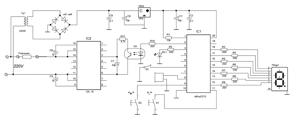

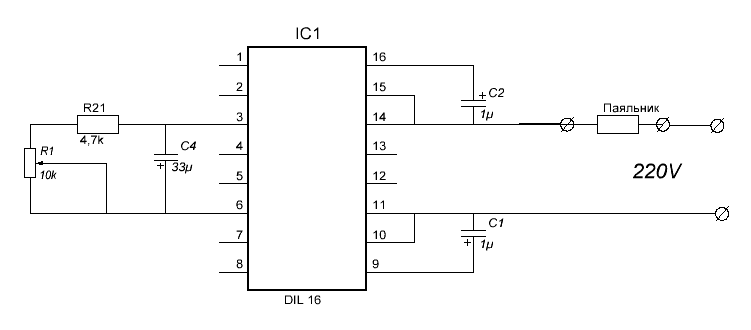

Автор: Игорь Коростов Ничего в мире не вечно, и паяльники наши тоже. Кто бы что ни говорил, но всё же медным жалом паять приятнее. Но кроме кучb достоинств, у него есть и недостатки: растворение меди в припое, обгорание жала и т.д. Поэтому, как уже неоднократно писалось, температурный режим паяльника - это залог не только качественной пайки, но и долгой работы паяльника. Из куч схем всяких регуляторов, я собрал себе схему регулятора мощности на микросхеме КР1182ПМ1, исключительно из-за ее простоты и минимума обвеса:

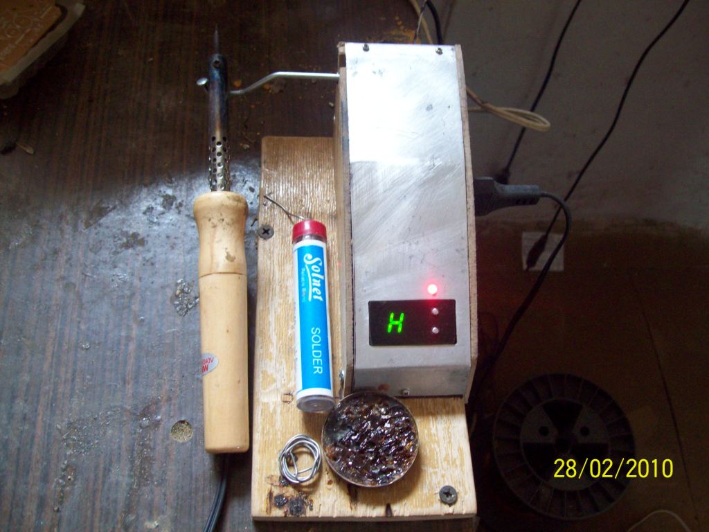

Но это не решило проблему полностью, т.к. кроме того что я ленив, я ещё и забывчив, и после нескольких ночей непрерывной работы паяльника было решено сделать «сторож паяльника», который не мешал бы работать, но всегда отключал бы паяльник, когда в нём нет необходимости. Какой бы я рассеяный не был, но паяльник всегда лежит на одном месте - на подставке. И вот доработав её, получился такой девайс.
Принцип работы: При первом включении, паяльник включается на 100% мощности для быстрого разогрева. В первые секунды индикатор показывает предел регулирования. От нижнего ( от 10% до 100% ( индикация «1»), до верхнего (от 50% до 100% индикация «Н»)
Изначально было сделан только предел от 50% до 100%, так как ошибочно считалось, что при 50 % мощности можно разве что пакеты полиэтиленовые паять, пока не был куплен паяльник с одной лишь наклейкой - 220/40. И при мощности 50% припой от него убегал как ошпаренный. Итак, светодиод моргает, индикатор отсчитывает от 0 до 9 указывая на время до полного разогрева. В этот момент можно отрегулировать этот самый предел нажав одновременно на кнопки «+» и «-» . На индикаторе выскачет «Р» (power) светодиод загорится и можно регулировать кнопками. Если кнопки не нажимались пару секунд, всё возвращается обратно. По истичении времени нагрева, индикатор моргает 10 раз буквой «Н»( hot- горячий) нервно пикая. Далее сторож выходит в рабочий режим. Нажимая кнопки «+» и «-» регулируем степень нагрева паяльника в пределах заданных ранее. Все нажатия кнопок дублируются звуковым сигналом. Спокойно работаем. А сторож, как ему и положенно, сторожит. Если паяльник лежит на подставке долгое время, сторож пищит два раза и начинает плавно уменьшать нагрев, при этом индикатор, помигивая, указывает на время до отключения паяльника от сети. Если за это время паяльник не брали (примерно минут 20), то сторож пищит 3 раза и отключает паяльник. При этом на индикаторе - «L» (low), а светодиод моргает раз в 10 секунд. Если мы такие ленивые, что до сих пор никак не отреагировали на все эти пикания, то поднимит нас истошное пищание каждые десять минут с морганием светодиода. И так будет пока не выключим сеть. Либо не возьмём паяльник в руки. При этом, если паяльник лежал на подставке больше половины времени, то включается он на быстрый разогрев. Чем больше лежал, тем дольше время разогрева. Ну и естественноно все установленные параметры запоминаются в памяти, так что при следующем включении всё будет как в последний раз. О деталях. Всё собиралось из того-что было.

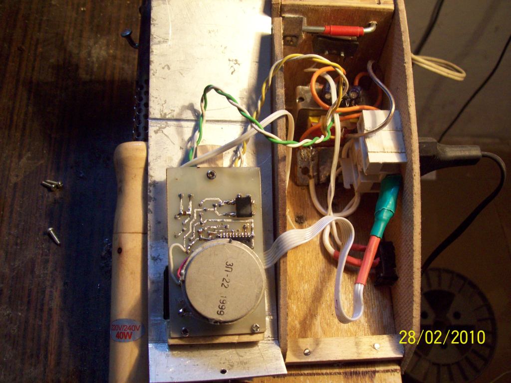

Индикатор с общим катодом, переключатель под паяльник с нормальнозамкнутыми контактами (кажется от старой микроволновки), т.е., когда паяльник лежит на подставке, он разомкнут. Оптопара (Р421) была выдрана из импульсного БП. Светодиод супер яркий красный, чтоб в глаза бросался. Думаю, что микросхему КР1182ПМ1 может заменить обычный симистор в обвязке с МС3241.
