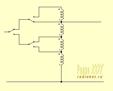

Принцип действия релейного стабилизатора основан на добавлении с помощью трансформатора (автотрансформатора) дополнительного напряжения на выход. При слишком высоком напряжении необходимо наоборот убрать излишки. Стабилизатор может быть реализован в виде автотрансформатора с одним выходом и несколькими входами. В зависимости от величины входного напряжения с помощью реле происходит переключение входного напряжения между входами автотрансформатора.
Регулирование напряжения на выходе с помощью автотрансформатора

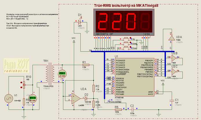

Первоначально схема была составлена в симуляторе для проверки работоспособности идеи:
Описание схемы
Измеряемое напряжение через трансформатор TR1 подается на активный выпрямитель на операционном усилителе LM358 (U2). Активный выпрямитель работает следующим образом. При положительной волне напряжение подается на делитель, состоящий из последовательного соединения R1, R2 и R3. На инвертирующий вход ОУ подается положительное напряжение. ОУ в насыщении. Выход ОУ близок к уровню земли. При отрицательной полуволне напряжения ОУ работает как инвертирующий усилитель с коэффициентом усиления R2/R1. Сопротивление R3 выступает в качестве дополнительной нагрузки ОУ. Для симметричного выпрямления и согласования напряжения с входным диапазоном АЦП значения сопротивлений должны быть точно подогнаны и подчиняться следующим формулам:
R1 = R2*Uout*1024/Uin/2.5
R3 = (R1 + R2)/(R1/R2 - 1)
После активного выпрямителя через фильтр R5-C2, убирающий высокочастотные помехи, выпрямленное напряжение подается на вход АЦП PC0 контроллера. Значение выпрямленного напряжения отображается на светодиодном индикаторе. Для управления служат 3 кнопки. 4 выхода микроконтроллера используются для управления реле. Три из них переключают напряжение, а четвертое отключает нагрузку в случае перенапряжения или слишком низкого напряжения.

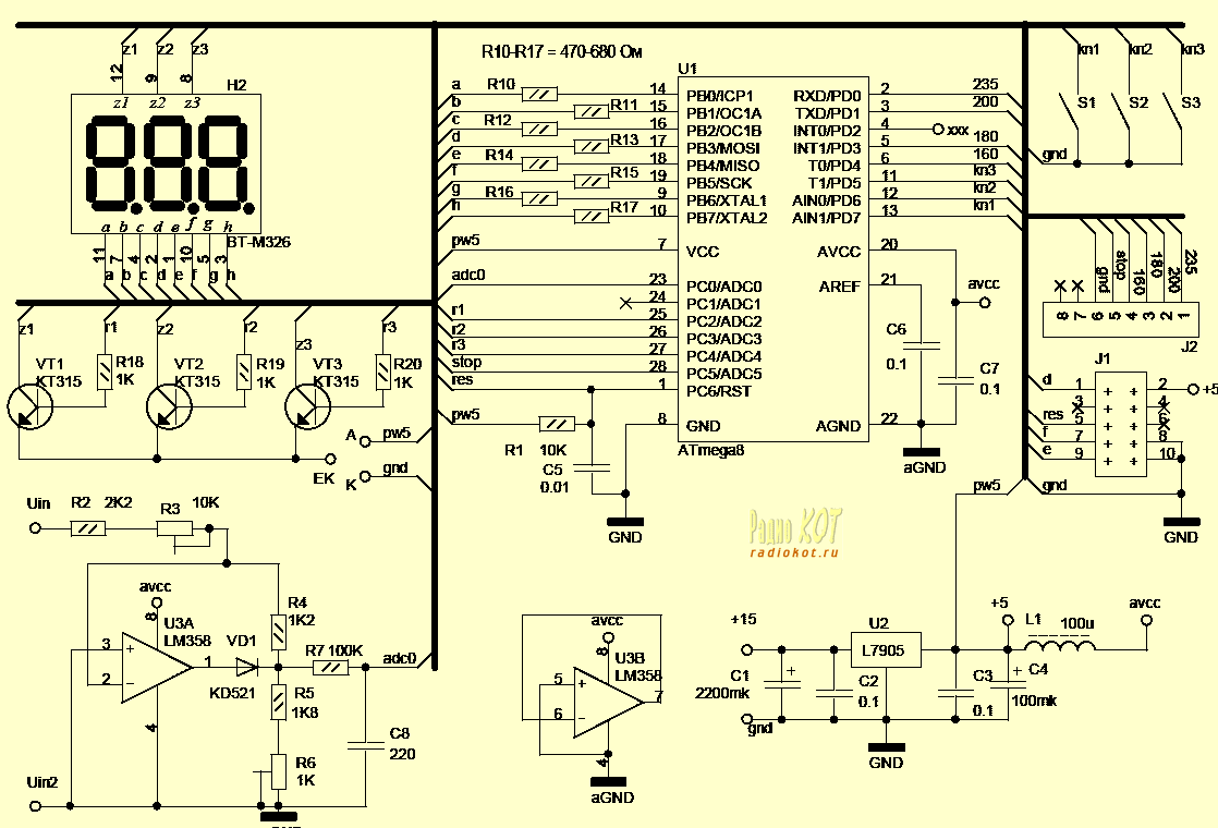

После успешного апробирования основных принципов в симуляторе был собран прибор по следующей схеме.
По сравнению с симулятором произведены некоторые изменения. Роль инверторов выполняют транзисторы, добавлен разъем программирования и стабилизатор питания.
В этой схеме на вход Uin подается измерительный сигнал с трансформатора. Действующее значение этого сигнала 1.8В при 220В входного напряжения. Резисторы R3 и R6 используются для подстройки отображаемого значения под реальное входное напряжение. Разъем J2 подает сигналы на модуль управления реле.
Управление реле. Коммутация выводов автотрансформатора реле

Основная схема собрана на печатной плате, остальное выполнено навесным монтажом.
В качестве транзисторов управления индикатором могут быть использованы любые маломощные npn. В качестве ОУ - любой у которого диапазон входа и выхода достигает уровня земли. Транзисторы управления реле - обязательно дарлингтоны. В авторской конструкции применены КТ829 с резисторами 5,6к в базе. Реле - на 24 вольта с током около 70мА. Автотрансформатор изготовлен из ЛАТРа с подпайкой к нему дополнительных выводов и исключения подвижного контакта. Отводы подобраны таким образом, что бы между ними было напряжение около 22В. Контроллер заменить без исправления программного обеспечения нельзя. Fuses настроены на работу контроллера от внутреннего RC генератора на 8 МГц. Вся конструкция помещена в корпус от компьютера. Плата с контроллером вставляется на место CD привода и прикреплена к пластмассовой заглушке.
Настройка
Настройке подлежит, прежде всего, активный выпрямитель. Для его настройки необходимо измерить входное и выходное напряжение измерительного трансформатора ( коэффициент трансформации). Потом по известному значению R4 согласно формулам рассчитать значения остальных двух резисторов. Эти сопротивления выставить построечными резисторами.
После этого подать сетевое напряжение на вход трансформатора и подстроить верхний резистор R3 таким образом, чтобы отображаемое напряжение соответствовало реальному напряжению в сети. Потом отключить устройство от трансформатора и подать отрицательное напряжение на вход. Запомнить показания прибора. Потом подать на вход положительное напряжение и подстроить нижним резистором R6 показания, что бы они совпадали с запомненными. Таким образом настраивается симметрия выпрямления обеих полуволн. Процедуру настройки нужно повторить несколько раз до тех пор пока после нее показания не будут соответствовать входному напряжению.
