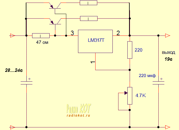

Но это давно в прошлом. Сейчас наступил век энергосбережения, и расходовать столько мощности на тепло, а потом бороться с его выделением - не наши методы. Наша цель - понижающий преобразователь напряжения до 19 В, без большого выделения тепла. Для самого мощного ноутбука на максимальной загрузке и зарядке с нуля необходим ток 5:8А, а с учетом запаса выходной ток преобразователя должен быть в районе 10:12А. А это уже не маленькая мощность 228 Вт. Нагревать силовыми компонентами схемы воздух в кабине недопустимо, и так жарко.

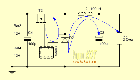

Разложим по коробочкам наш понижающий преобразователь. На Рис. 1 изображена идеальная модель понижающего преобразователя, содержащая из идеального источника напряжения, идеального управляемого ключа, идеального диода, идеального дросселя, идеального конденсатора и нагрузочного резистора.
Преобразователь понижающий потому, что выходное напряжение всегда меньше входного, так как напряжение на дросселе встречно входному (противоположно по полярности напряжению источника). Данный идеальный стабилизатор предназначен для работы от источника напряжением 24 В и обеспечивает напряжение 19 В на нагрузке 2 Ом. Ключ размыкается и замыкается через каждые 1 мкс, и на пассивных компонентах формируется сигнал с широтно - импульсной модуляцией. В установившемся режиме выходное напряжение стабилизатора равно

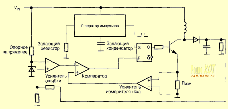

ШИМ управление по току имеет свои преимущества перед управлением по напряжению. Они заключаются в улучшенной переходной характеристике и более простом контуре управления. На Рис. 4 изображена типовая схема ШИМ контроллера с управлением по току (типа UC3842 - UC3845). В этой схеме используется генератор импульсов постоянной частоты.
Очередной импульс с генератора, поступающий на вход установки (S) RS-триггера, устанавливает его выход в ВЫСОКИЙ уровень, что приводит к открыванию транзисторного ключа. Когда напряжение на токоизмерительном резисторе Лизм. достигает величины задаваемого усилителем ошибки напряжения срабатывания компаратора, последний "сбрасывает" (переключает) триггер, в результате чего ключ размыкается (ток через транзистор больше не течет). Усилитель ошибки используется для регулировки точки срабатывания ключа по току так, чтобы тока дросселя хватило для поддержания выходного напряжения. По мере того как выходное напряжение достигает желаемого значения, сигнал ошибки "снижает" ток срабатывания, чтобы поддерживать средний ток дросселя постоянным.

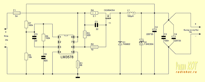

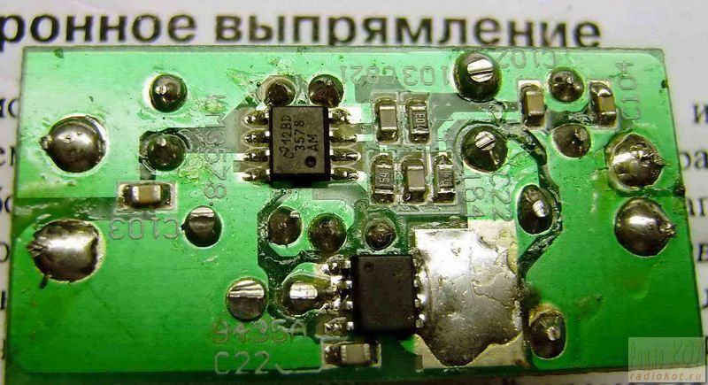

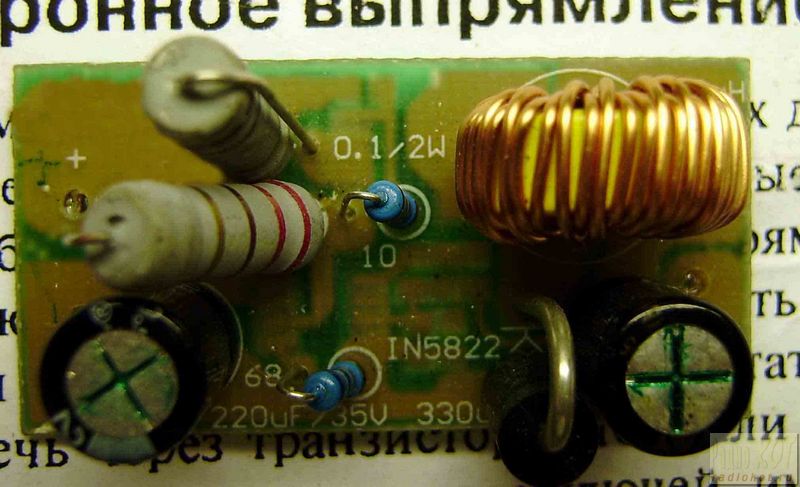

Первая схема (готовая плата), не большой мощности, годится для небольшого ноутбука, или нетбука с максимальным током 4 ампера.
Частота преобразования 78кГц. В ходе испытаний выяснилось, что при приближении к максимальной мощности выходному ключу не хватает драйвера. (Что бы исправить этот недостаток, можно собрать на LM3477 у которой уже есть встроенный драйвер. Даташит на неё https://www.nscrus.ru/content/catalog/pdf/LM3477.pdf
или вообще, если лень пересиливает, без транзистора на LM2677 (см. даташит по ссылке https://www.nscrus.ru/content/catalog/pdf/LM2677.pdf )). Так как коты лёгких путей не ищут, то экспериментируем, исследуем свои схемы.
Схема на LM3578 работает и многократно испытана. В данной схеме нет токового ограничения, и она боится короткого замыкания в нагрузке. Будьте внимательны. Дроссель намотан на желтом кольце с одной белой стороной. Индуктивность дросселя 88 мкГн, но можно до 100мкГн. Примерно 50-65 витков ПЭВ-2 0,6 мм равномерно распределённых по кольцу. Схема собрана на МС LM3578. Даташит на неё здесь: https://www.datasheetcatalog.org/datasheet/nationalsemiconductor/DS008711.PDF
Выходной транзистор здесь: https://www.datasheetcatalog.org/datasheet/cet/CEM9435A.pdf

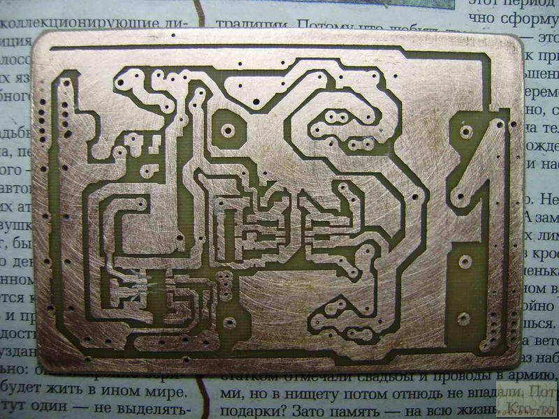

Вид печатной платы:
Для защиты от перенапряжения при пробое транзистора, используется супрессор на 20 вольт 1,5КЕ20А в паре с предохранителем на 5 ампер. Микросхема не дорогая, но дороже чем МС34063. В данной схеме нет синхронного выпрямления и диод греется до 85 градусов, что не есть хорошо. В следующей схеме мы будем использовать синхронное выпрямление на полевом n-канальном транзисторе, что бы увеличить КПД на 5 - 10%.

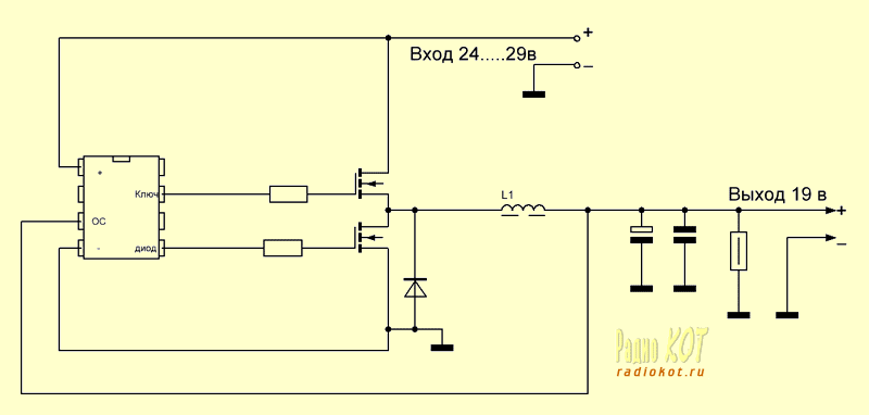

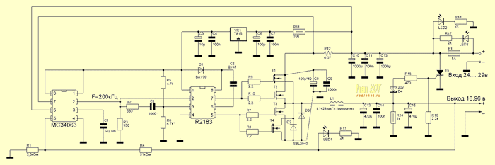

Мощный понижающий преобразователь с синхронным выпрямлением
Схема:
Это понижающий преобразователь с синхронным выпрямлением. Данный вид преобразователя лучший вариант, так как при большой мощности синхронное выпрямление дает нам прирост КПД на 5-10%, при этом сильно не усложняет схему.
Управляющая микросхема МС34063, как самая доступная. Микросхему выпускают большое количество производителей. MC34063 плоховато годится для маленькой нагрузки при работе на дополнительный ключ, а не на свой встроенный. При избыточно установленной мощности, в ней включается режим пропуска такта при малой нагрузке, следствием которого будут повышенные помехи в выходном напряжении. Но это есть во многих контроллерах питания. Например, в той же TNY26х. Только в МС34063 это сделано просто. Если хочется удостоверится в сходстве, то возьмите, например, всем известную UC3842, про которую явно написано, что это "ШИМ-контроллер с обратной связью по току". Что произойдет, если сигнал на входе Vfb упадет ниже 1,3В? Да то же самое, что и у МС34063 - UC3842 будет пропускать импульсы. Это, кстати, один из способ ее блокировки (подтягивание сигнала на Vfb к потенциалу PGND).
Для питания же мощного ноутбука использование в качестве управляющей микросхемы МС34063 вполне приемлемо. Главные достоинства МС34063 низкая стоимость, минимум дополнительной обвязки, шунт в плюсовой цепи. Но сюда конечно можно установить и UC3843 и UC3842 (если UC3842, то напряжение питания надо поднять до 16,3в) с соответствующей обвязкой, но тогда шунт будет на минусовом проводе, что очень плохо. Тогда нельзя подключаться к диагностическому разъему самого автомобиля при одновременном питании от преобразователя. Шунт в этом случае будет закорочен. Далее по схеме драйвер. Драйвер силовых транзисторов IR2183 (цена около 3 у.е.). Один из ее входов - прямой, второй - инверсный и для синхронного выпрямления внешний инвертор не нужен. В микросхему встроена логика, препятствующая одновременному отпиранию обоих транзисторов (сквозные токи) и генератор пауз ("мертвое время", dead time) между импульсами на выходах. У микросхемы мощные для управления выходными полевыми транзисторами выходы - 1,7А. Дифференцирующая цепь R6, C4 - для работы нижнего транзистора в синхронном выпрямителе, позволяет драйверу включать его только в короткий момент времени, сразу после закрытия верхнего транзистора. В этот короткий момент ток протекающий через транзистор максимальный. В дальнейшем, когда ток уже минимальный, работает 45- вольтовый диод шоттки с компьютерного блока питания канала 5 вольт. Если цепь R6, C4 не ставить, а соединить выводы 2 и 3 вместе, транзистор нижнего уровня будет открыт больше необходимого, тем самым закоротит выходной конденсатор. В качестве диода, использован полевой транзистор VT2 - у диодов падение напряжения на переходе 0,8В, у диодов Шоттки - 0,6В, здесь оно около 0,1В. Для оптимальной работы транзистора подбирается цепочка R6C4 и делитель R7R8. Для защиты от короткого замыкания нагрузки и ограничения выходного тока работает блок защиты встроенный в микросхему МС34063. Резистор R12 - датчик тока, при падении напряжения на этом резисторе более 300 мВ, МС34063 уменьшит длительность импульсов на своем выходе, соответственно уменьшится напряжение на выходе преобразователя. Для питания микросхемы драйвера и коллектора выходного транзистора в МС34063 напряжение питания 15 В. Фильтрующие электролитические конденсаторы набраны из нескольких параллельно соединенных конденсаторов меньшей емкости, и зашунтированы керамическими SMD. При работе эти конденсаторы немного теплые. При токе нагрузки 5:6 А, нагрев всего преобразователя менее 40 градусов при окружающей температуре 28 градусов. Дроссель взят в качестве эксперимента с компьютерного блока питания канала 3,3 вольта и не перематывался. Во время испытаний показал хорошие характеристики и не сильно греется. Его индуктивность 51 мкГн. Дроссель намотан на желтом кольце с одной белой стороной. Его так и оставил, хотя можно было бы и перемотать в несколько проволочек, для снижения скин-эффекта.

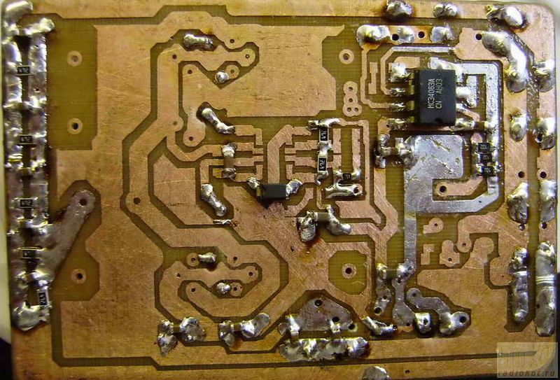

Процесс сборки:

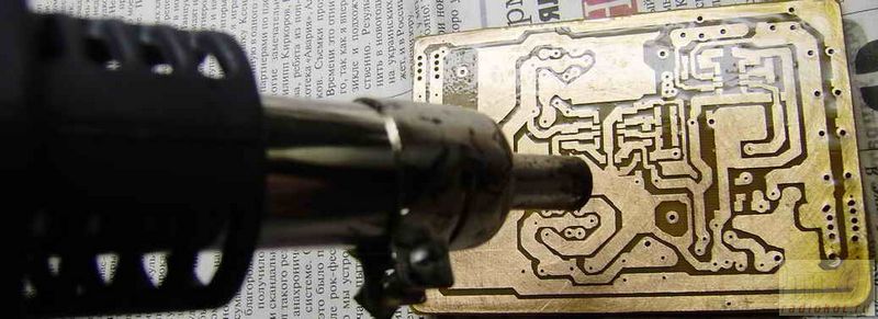

Плата сделана по технологии ЛУТа.
Зачищаем и покрываем спирто-канифольным раствором (у автора он хранится в масленке, так проще пользоваться), далее сушим термофеном, чтобы не прилипала к рукам в процессе сборки. Фото по шагам. Счищаем наждачной бумагой тонер:

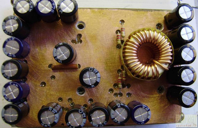

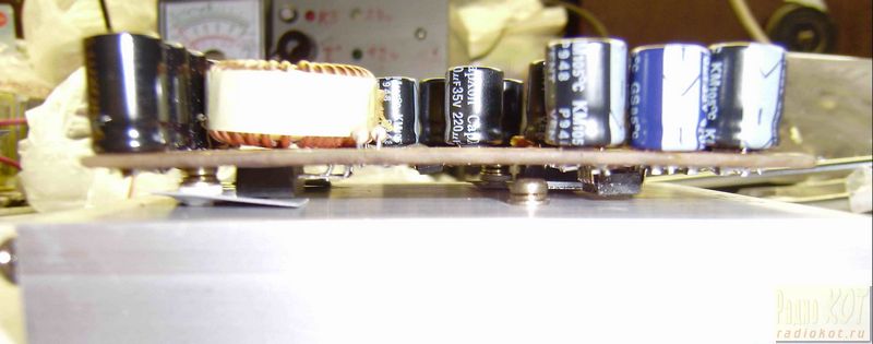

Плата разрабатывалась под такой радиатор
Готовая плата:
Верхняя сторона минусового проводника соединяется с нижней стороной по самому краю платы с дорожкой входа выхода и является экраном.
Настройка. Подключаем к блоку питания через лампочку на 24 В, 1:2 А. Напряжение на выходе преобразователя около 19 В, лампочка по питанию не светится. При работе преобразователь не должен возбуждаться, не должно быть слышно никакого треска. Теперь вместо лампочки в цепи питания ставим амперметр с пределом измерений более 20 А, а к выходу подключаем спираль из нихрома на ток 8 А (т.е. ее мощность 24:48 Вт). Потребляемый схемой от аккумулятора ток должен быть примерно в 1,3 раза меньше тока спирали, оба полевых транзистора греться сильно не должны и температура обоих транзисторов должна быть одинаковой. Если нижний транзистор вообще не греется, а заметно греется диод, то надо убедиться в присутствии сигнала на его затворе. Настройка синхронного выпрямителя: Вместо R6 подключите подстроечный резистор и медленно вращая его смотрим на потребляемый схемой ток. Он начнет уменьшаться - примерно на 5:10%. Этот ток раньше потреблял диод шоттки. Если вращать далее то, потребляемый схемой ток резко возрастает в несколько раз. Движок устанавливаем в такое положение, когда потребляемый ток уменьшился, но до резкого возрастания далеко. Все электролиты необходимо набрать из нескольких параллельно соединенных конденсаторов, но меньшей емкости, а так же параллельно им включить многослойные SMD керамические конденсаторы емкостью 1 мкф и больше. Силовые дорожки должны быть потолще и тщательно пролужены с толстым-толстым слоем шоколада припоя. Если возникает возбуждение - скорее всего, недостаточно керамических шунтирующих конденсаторов по питанию.

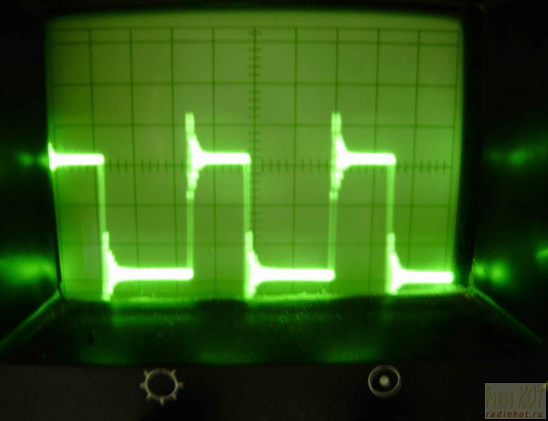

Теперь некоторые осциллограммы:
На выходе 34063. Драйвер и транзисторы еще не подключены. 34063 на максимальной ширине.
С выхода драйвера нижнего ключа
И оно же более растянуто

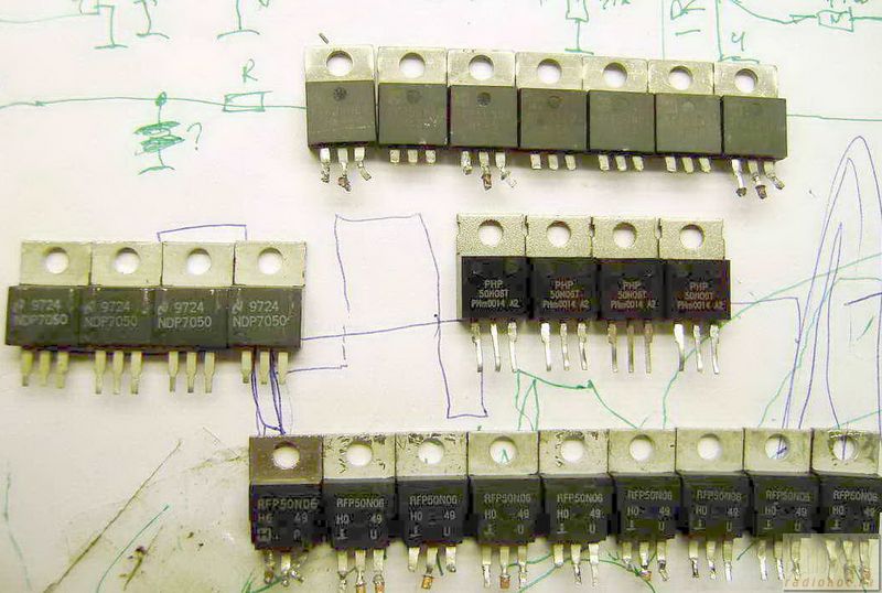

Автор применил выходные транзисторы, аккуратно выломанные из UPS-ов, у которых вышел из строя аккумулятор.
Фото транзисторов для преобразователя:

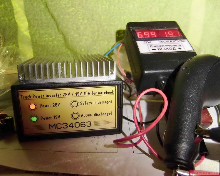

Для корпуса возьмем готовую покупную коробочку-корпус ценой за 1,5$
Фото собранного преобразователя на испытаниях. Ток выхода 7 ампер 19 вольт.
Под радиатором вырезана нихромовой проволочкой большое отверстие для платы, которая в него проваливается до радиатора.
Надпись напротив светодиодов "Safety is damaged" означает что предохранитель сгорел, а "Accum. Discharged" - аккумулятор сел. Схема индикатора разрядки аккумулятора:
В результате проделанных исследований получился понижающий преобразователь с 28 на 19 вольт для любого ноутбука с высоким КПД 84 - 90% в зависимости от входного напряжения, и номинальным током 10А.
