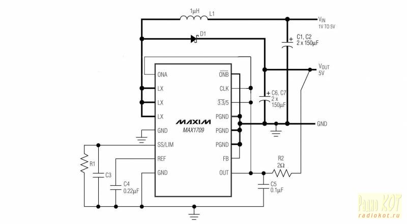

Собственно начнем со схемы:

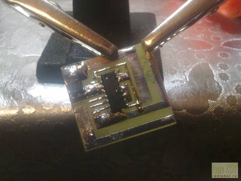

Ничего сложного вроде нет. Обратим внимание на толстые линии, что на схеме. Они не зря так выделены. Это те самые участки цепи по которым текут обещанные 4 ампера. Изначально, при первой сборке и последующем запуске преобразователя, я не придал им особого значения. А зря. Фольгированный слой текстолита, в частности участок дорожки что следует после диода Шоттки на выход Vout, не позволял протекать такому количеству тока, который "нагнетал" МАХимка.Плюс ко всему этому-площадь и "массивность" проводника не рассеивала достаточно тепла выделяемое полупроводником...В итоге, при нагрузке 1,35 ампера не выдержал 3-х амперный smd диод(запчасть из материнской платы)...Замена не заставила себя долго ждать. Донор рядом лежал. Выдрал четко то что нужно. Впаял. Прицепил два амперметра и два вольтметра. Включил. И по нарастающей нагрузке и заментному нагреву....нет, не диода, а именно учаска платы-нашел причину своих неудач. Паяльник и напаянный 2х миллимитровый слой припоя по всем направлениям сделали свое дело. В итоге при нагрузке 2,96 ампера плата незначительно ,но всеже нагревалась. Но тому причина опять таки диод Шоттки. Подумав, решил не искать ему замену, потому что 5-и вольтовый выход с 15 ваттами максимальной нагрузки мне более чем достаточно. В походах, например, сотовые заряжать или еще чего там-большего и не надо...
С дорожками разобрались.
Печатную плату изготовил стандартным способом. Глянцевая фотобумага, лазерный принтер, утюг и собственно само травление.
Ее размеры постарался сделать максимально компактными, на сколько это возможно. 23мм*24мм . Дальше уменьшать уже не было смысла.

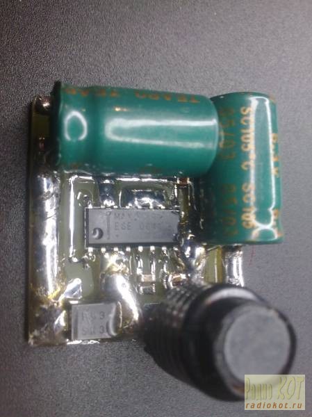

Естественно при пайке все силовые выводы микросхемы "топим" в припое. ВсЁ основное тепло она передает именно через свои ножки, а не рассеивает через корпус.
Детали взял что были под рукою. Танталовые, спаренные конденсаторы С1,С2,С6,С7 я не нашел. Использовал электролитические по 1000мкФ.На вход один и наход один. Диод Шоттки RJ30(SR32)с материнской платы. Керамические smd конденсаторы С3-10нФ, С4-0,22мкФ, С5-0,1 мкФ. Резистор R1-210кОм, R2-2,2Ома. Дроссель выпаян из блока питания компьютера. Ферритовый сердечник 400Н и намотанный на него медный провод сечением 0,8мм в 6 витков. Проницаемость 1мкГН.
Источником питания служит аккумуляторные батареи NiMh 4,8В емкостью 6А/ч. Тестируется уже в течении месяца. Неполадок не выявлено.
