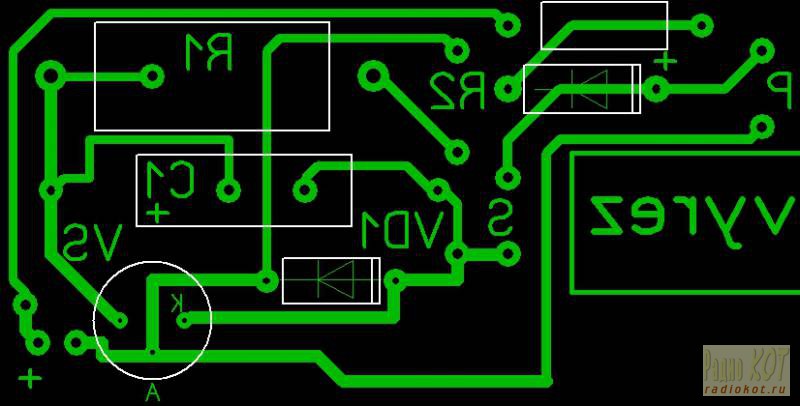

Работая в сфере промышленной автоматики, частенько приходится производить ремонтные работы с участием паяльника на различных объектах, отдалённых от основного рабочего места, и бывает забываешь брать с собой регулятор, да и иногда приходится одалживать паяльник лицам, которые возвращают потом его с обгоревшим жалом. Кроме того, я не единственный пользователь этого паяльника, так как работаю по сменам, после этого приходится опять браться за напильник и приводить жало в порядок, к тому же из-за повышенного напряжения в сети (238В) он быстро перегревался. Размышляя над всем этим, мне пришла идея, вместо стандартной вилки паяльника использовать миниатюрный регулятор мощности, который был бы непосредственно закреплён на шнуре паяльника и сопровождал бы его всюду где он нужен. За основу была взята схема с амплитудно-фазовым принципом работы и содержащая наименьшее число деталей, дополненная индикатором включения регулируемой фазы, что упрощает регулировку за счёт визуализации по яркости свечения светодиода. Смотри схему и плату:
Плату конечно нужно проектировать под конкретный корпус. Плата 63Х32
Использование одного полупериода для регулировки себя оправдывает в отличии от двухполупериодных регуляторах с использованием симисторов, которые хороши для регулировки освещения и нагревательных приборов, не требующих дежурного режима. Паяльник всегда должен быть нагретым, даже если им какое-то время не пользуются. Это хорошо реализуется за счёт одного полупериода - повернул рукоятку влево до отказа и он всегда будет готов к работе. При необходимости осуществлять пайку — повернул рукоятку в право до зажигания индикатора и далее по яркости индикатора и можно паять. Индикатор зажигается при напряжении на нагрузке= 150...160В и далее яркость плавно увеличивается при увеличении напряжения до 220В. Ниже 150..160В индикатор гаснет, вернее, еле заметно подсвечивается, напряжение при этом на нагрузке соответствует 127...130В в зависимости от напряжения в сети. Для каждого паяльника своё оптимальное напряжение. Подобный регулятор я использую дома вот уже почти 30 лет и за всё время он не разу не отказал и паяльник служит столько же . Вот этот антиквариат : (проверка работоспособности, дежурный режим).

В плате сделан вырез для резистора СП-04. Если использовать СП4-1 то вырез не нужен.

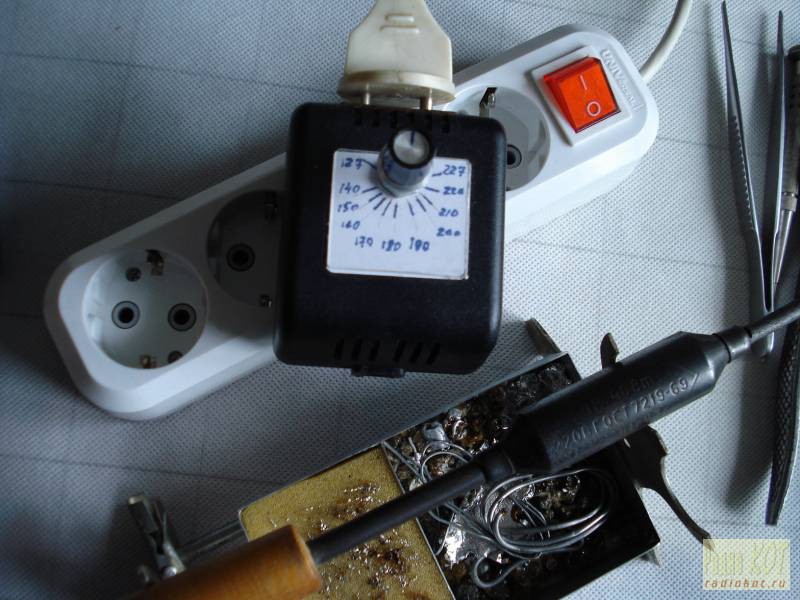

Вот ещё один вариант исполнения переносного регулятора мощности для паяльника. В данном варианте используется схема с импульсно-фазовым управлением. В отличии от предыдущей схемы, импульсно фазовый способ осуществляет более точное регулирование, смотри схему:
Данный регулятор так же снабжён индикатором мощности ( в конструкции он пока отсутствует). Регулировка осуществляется плавно от 130В до 220В. Резистор R1= 100К, но установлен на 120К для более чёткого выражения зоны ( 45 град. Поворота рукоятки где напряжение практически не изменяется и соответствует 130В). В этом варианте используются более мощные диоды Д246Б и тиристор КУ202Л, что позволяет подключать нагрузку до 500Вт ( паяльник на 100Вт). Если использовать двухполупериодное регулирование, включив тиристор в диагональ моста из диодов Д246Б, то регулировка осуществляется от 50В до 220В. Регулятор собран в корпусе от сетевого источника питания-адаптера (пустые корпуса продаются в специализированных магазинах и стоят 40р). В корпус вмонтированы двойная клемма для вилки паяльника (от старого ТВ) и регулировочный резистор R1 120К СП-04 0.5Вт. Используются номиналы в скобках. Под рукояткой резистора сделана шкала, проградуированная в Вольтах действующего значения 127.....220В, для точной установки мощности паяльника, смотри фото: (Плата и внешний вид) Плата 57х46

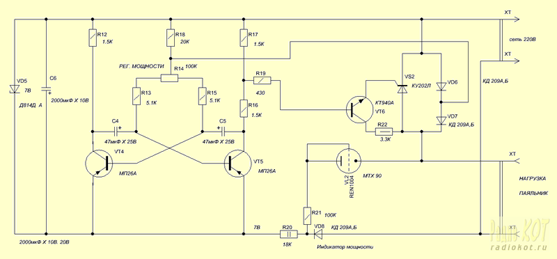

Ну уж и за одно ещё регулятор мощности для паяльника, реализующий широтно-импульсный принцип регулирования для одного полупериода напряжения. Схема этого регулятора была опубликована в одном из старых журналов радио (без транзистора VT3) и немного другой схемотехникой управления выходным тиристором. После изготовления прибора по схеме из журнала устройство не совсем хорошо работало: при повышенном напряжении сети 238В тиристор во время паузы самопроизвольно включался, при напряжении в сети 227....230В -отрабатывал импульсы и паузы, но при этом другие экземпляры тиристоров в обще не включались (видимо, рабочий экземпляр попался с заниженными параметрами). В процессе наладки было установлено, что причиной не работоспособности являлся недостаточный ток управляющего электрода тиристора КУ202Л, поэтому был в ведён дополнительный каскад усиления на транзисторе КТ940А, смотри схему:
При этом проблемы устранились, все экземпляры тиристоров КУ202Л и КУ202Н с доработанной схемой работали.
Индикатор на тиратроне показывает длительности включения и отключения тиристора, по которым можно судить о средней мощности на паяльнике: 50% ( при минимальном импульсе), 75% (при равенстве длительности импульса и паузы) , 100% (при максимальной длительности импульса)
Фото прибора:
В регуляторе использованы транзисторы МП26А PNP Ik max= 150mA Ukэ =70В Uэбо = 70В h21= 20.....50. Тиратрон МТХ-90 VD1=Д814A VS1= КУ202Л VT3 =КТ940А.
Все резисторы МЛТ 0.25Вт. Кроме R9=18К 2Вт. И R11= 3.3К 0.5Вт.
