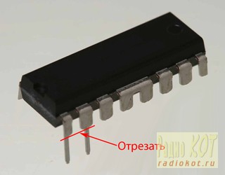

Устройство монтируется на односторонней печатной плате методом поверхностного монтажа. Отсутствие сквозных отверстий позволяет устанавливать смонтированную плату внутрь цоколя люстры при помощи двухсторонней липкой ленты. Чертежи печатной платы (в зеркальном отображении) и расположения компонентов даны в приложении. Типоразмер резисторов и керамических конденсаторов – 1206, конденсатор C3 – электролитический алюминиевый, диаметром 6.3мм. Типы корпусов остальных компонентов указаны на принципиальной схеме. Микросхему следует подготовить перед монтажом – удалить тонкие части выводов как показано на рисунке.
