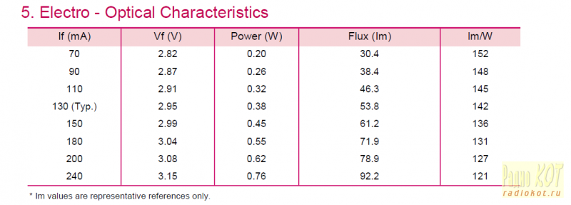

Автор: blek127, blek127@mail.ru Стабилизатор тока с минимальной просадкой напряжения. С необходимым девайсом столкнулся когда захотел сделать ходовые огни для авто. В магазине из того что было, выбрал самы подходящие по цене и качеству светодиоды LEMWS68T80FZ10. ниже фото зависимости светимости от напряжения на светодиоде.

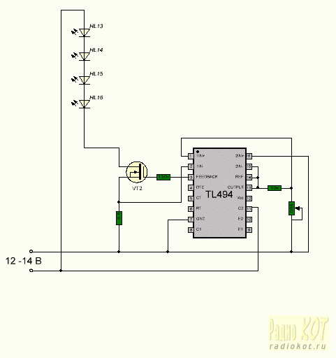

Из таблицы видно что при 150 ма светодиод будет требовать 3 вольта, следовательно соединив 4 штучки последовательно я получу 12 вольт. Но не все так просто, собрав цепь из 4 светодиодов я подключил к лабораторному блоку питания, задал 12 вольт и смотрел. Сначала было как в таблице 150 ма, но потом ток начал расти, и причем cильно, не дожидаясь когда светодиоды сгорят я выключил ток. Проблема в том что при нагревании светодиоды начинают больше потреблять тока, в результате сильнее греться и еще больше потреблять и т д. Так у этих светодиодов очень сильно меняется яркость от напряжения, достаточно увеличить напругу на 0.1 вольт и уже отчетливо видно что светимость изменилась, а это всего 0.1 вольта из 12. Так же следует помнить что в машине не всегда 12 вольт, когда она заведена там уже 14, пробовал ставить постоянный резистор и смотреть как будет меняться светимость при изменение напряжения от 12 до 14, сильно меняется, нужен стабилизатор тока, но очень простой с минимумом обвязки. И вот что я придумал полевик подойдет любой, единственное на что надо обращать внимание это его рабочие напряжение, прямой он или обратный, сопротивление при 5 вольт на затворе. я выбрал вот такой резистор на 130 кОм на затворе нужен что бы не возникал резонанс, без него полевик слишком быстро открывается и закрывается и схема не может поймать нужный ток. Ток смотрится путем падения напряжения на резисторе 0.5 Ом. Если нужно держать ток в 100 ма, то напряжение на 0.5 Ом резисторе будет 50 мв, следовательно на 1 ножке микросхемы надо создать с помощью резисторного делителя те же 50 мв. в моем случае их создают резистор на 10 Ком и переменник на 500 Ом. Вот и вся схема. Микросхема имеет опорное напряжение 5 вольт на 14 ножке, на 3 ножке напряжение будет меняться от 0 до 5 вольт, тем самым будет осуществляться регулирование тока. Остальная часть микрухи не задействована. Можно было бы использовать обычный операционный усилитель, но тогда еще стабилитрон с резистором мострячить бы пришлось, да и данная микросхема у меня была под рукой) Схема работает от 12 до 15 вольт, минимальная просадка на стабилизаторе 0.1 вольта при токе 100 ма, и 0.2 вольта при токе 200 ма.

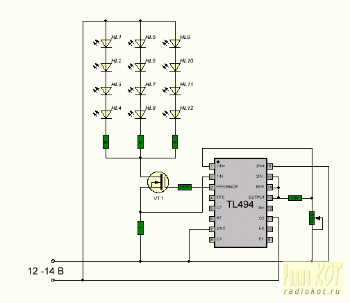

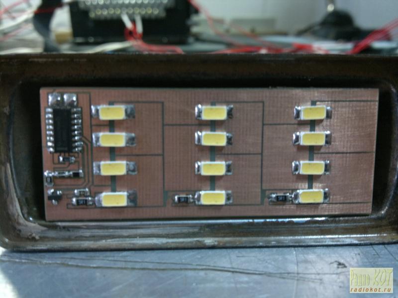

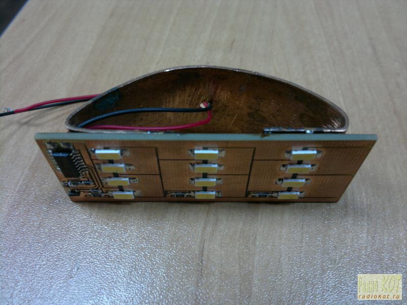

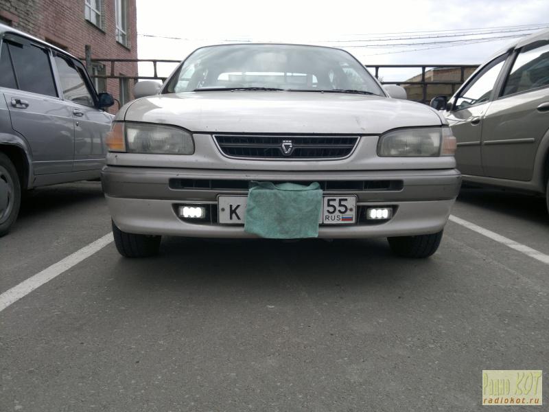

На достигнутом я не смог остановиться и решил усилить светимость добавив еще 2 ряда светодиодов. Немного поэксперементировав получил такую схему Настроил на ток 300 ма. по 100 ма на каждый ряд светодиодов, дело в том что при токе 100 ма КПД светодиодов больше и срок службы дольше. Из за неравномерного нагрева возможен перекос, то есть горячие светодиоды буду потреблять тока больше холодных, поэтому на каждую ветку добавил по 5 Ом ресзистору, так же это позволило разгузить полевик, в этой схеме он работает на пределе. Повысилась минимальная просадка, с 0.1 вольта до 1 вольта. то есть такая схема работает от 13 до 15 вольт. Я решил сделать что бы ходовые огни включались сами при повороте ключа, для этого достаточно в машине найти нужный провод на котором напряжение будет появляться только при повороте ключа и присоедениться к нему. Так как схема будет практически всегда работать при заведенном двигателе, а это значит напряжение падать если и будет то не существенно, поэтому и сделал рабочий режим от 13 до 15 вольт. Паралельное соеденение мощных светодиодов как бы не желательно, причина неравномерный нагрев, в этой схеме я так сделал ради эксперемента, хотя можно было просто поднять ток в схеме с одним рядом светодиодов. Если же другого выхода нет и все же светодиоды нужно запаралелить, то нужно добиться что бы их температура по возможности была у всех одинакова. Далее я сталкнулся с самой очевидной проблемой - нагрев. Вся платка сильно раскалялась, а это снижает срок службы светодиодов. Тем не менее для того что бы отвести тепло не надо мострячить радиатор к каждому светодиоду, оказалось достаточно просто хорошо охолождать плату. Сделал я это так Полоска меди припаяна к обратно стороне платы, и прикручина к корпусу противотуманки. естественно вместо переменника я подобрал постоянный резистор. А вот так оно светиться. Жаль на фото это выглядит не так ярко как когда сам смотришь.
