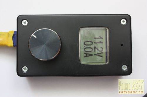

Предлагаемая конструкция умеет:
  • регулировать ток через двигатель
  • индицировать напряжение на аккумуляторе и ток через двигатель на экране дисплея
  • индицировать колличество израсходованных А*ч
  • отключить двигатель при уменьшении напряжения на аккумяляторе ниже 10В
  • ограничивать ток

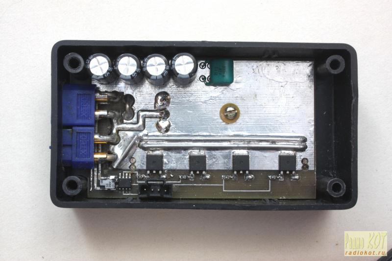

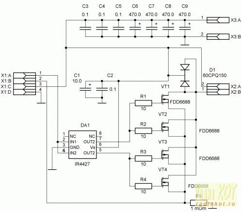

Состоит из двух плат. На одной из них смонтированы силовые элементы

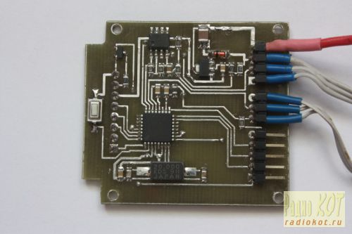

На второй - схема управления
Разъемы силовой платы:
  • X1 - соединение с платой управления
  • X2 - питание от аккумулятора
  • X3 - подключение двигателя.
В качестве силовых использованы разъемы XT-60. При достаточно малых габаритах они имеют весьма малое переходное сопротивление.
Разъем X1 - аудиоразъем от CD-ROM.
Диод D1 можно заменить на MBR6045 или любой другой быстрый диод Шоттки с током 60А и напряжением не менее 45В.
Токоизмерительный резистор изготовлени из манганинового провода диаметром 1.7мм.
Конденсаторы C6..C9 на напряжение 35 В.

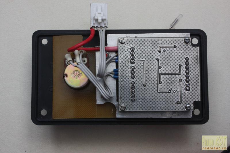

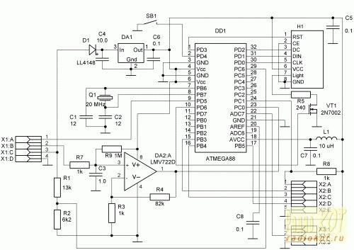

Разъемы платы управления:
  • X1 - соединение с силовой платой
  • X2 - разъем для внутрисхемного программирования
  • X3 - подключение переменного резистора сопротивлением 4.7 кОм

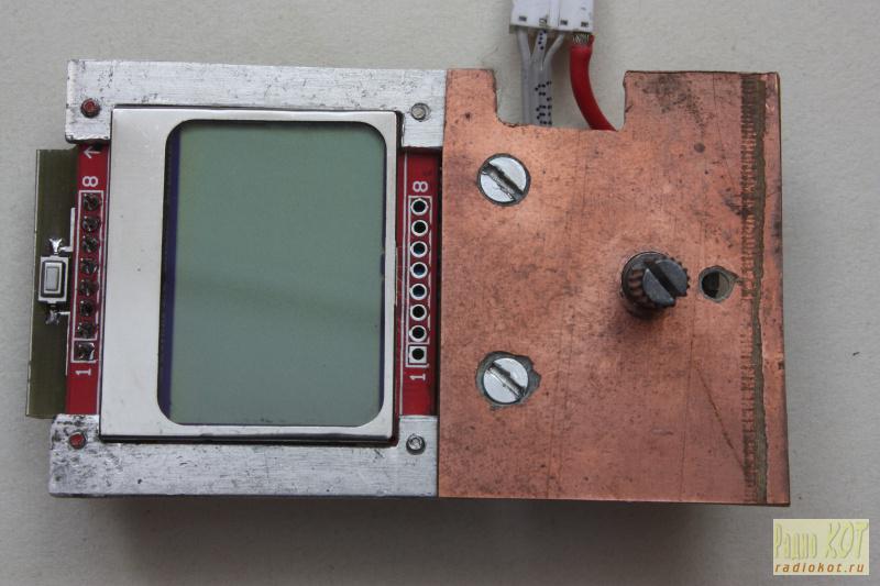

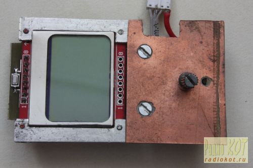

DA1 - стабилизатор напряжения 78L05 в корпусе SOT-89, Индикатор H1 от мобильного телефона Nokia 5110, заботливо закрепленный нашими китайскими братьями на печатную плату и снабженный светодиодами подсветки. В качестве DA2 можно использовать любой операционный усилитель, допускающий входное напряжение от 0В и Rail-to-Rail по выходу.

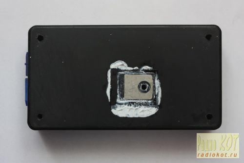

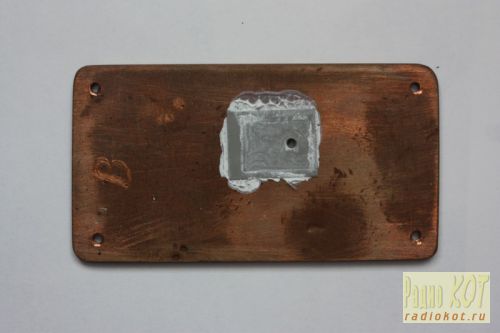

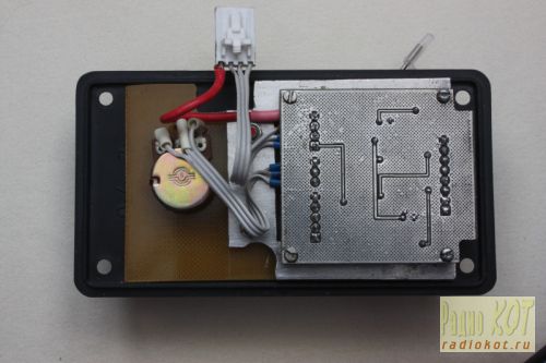

Конструкция собрана в корпусе Z-76. В качестве теплоотвода для диода D1 использована медная пластина толщиной 5 мм, Вполне допустимо использовать дюралюминий. Ниже приведены фотографии, иллюстрирующие конструкцию. Межде диодом и радиатором установлена изолирующая прокладка.
Из особенностей сборки. Провод, соединяющий контакты X1:D (общий провод) должен иметь сечение не менее 0.75 мм^2. Таким же проводом нужно продублировать печатный проводник на силовой плате, идущий к этому контакту (красный провод на фотографии силовой платы). Правильнее, конечно, было бы подвести землю питания платы управления и аналоговую землю двумя разными проводниками, но разъем попался под руки нв 4 контакта. Кроме того, на силовой плате напаяны медные проводники диаметром около 1.5 мм, дублирующие соединение стоков и истоков полевых транзисторов. Они хорошо видны на фотографиях.
 После сборки регулятора нужно произвести его калибровку. Для этого необходимо перед включением замкнуть между собой контакты X2:D и X2:E. В качестве нагрузки нужно использовать резистор сопротивлением около 1 Ом мощностью около 100 Вт. Этот резистор подключается к разъему двигателя. Последовательно с ним подключается амперметр со шкалой не менее 20 А. После включения устройства на дисплее отображается измеренный ток в Амперах. Вращая переменный резистор нужно добиться совпадения показаний дисплея и амперметра. После чего нажимаем кнопку SB1. Далее на экране отображается измеренное напряжение аккумулятора. Подключив вольтметр к клеммам аккумулятора, добиваемся совпадение напряжения, отображаемого на дисплее с показаниями вольтметра. На этом калибровка закончена.
Управление устройством очень простое. Ток регулируется переменным резистором. Кнопка SB1 переключает индикацию Ампер или Ампер*часов, когда переменный резистор не в нулевом положении. В нулевом положении нажатие этой кнопки вызывает меню, которое состоит из трех пунктов:
  • Возврат (выход из меню)
  • Обнуление счетчика Ампер*часов
  • Яркость подсветки
Яркость подсветки устанавливается все тем же переменным резистором и подтверждается нажатием на кнопку SB1.
Ограничение тока установлено на уровне 35А. Срабатывание ограничения индицируется точкой в верхнем левом углу дисплея.

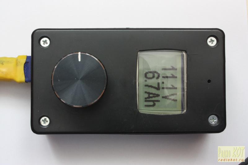

индикация Ампер*часов:
сработала защита от переразряда батареи:
Колличество Ампер*часов сохраняется в EEPROM, поэтому не сбрасывается при отключении питания.
