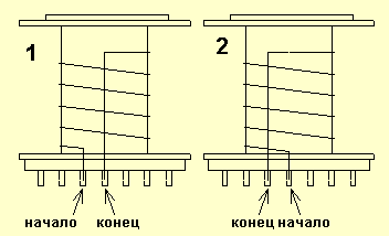

Схемы, в которых есть трансформаторы, очень критичны к фазировке их обмоток. При фазировке обмоток требуется сделать так, чтобы начала и концы обмоток подключались к своим точкам в схеме. Если фазировка будет неверной, то обмотки будут работать в противофазе, что нарушит работу схемы и может повредить компоненты. Начала обмоток на схеме помечаются точкой у одного из вывода обмоток. Это как у динамиков – выводы помечаются плюсами. Нам с вами лучше всего мотать обмотки как на рисунке 2 – либо как вариант 1, либо как вариант 2, но не смешивая эти варианты .
Рисунок 2
Так нам легче будет разобраться, какой вывод будет началом, а какой концом. Пример фазировки обмоток – на рисунке 3, точками показаны начала обмоток.

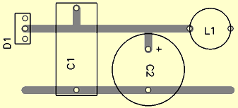

  6. ОЧЕНЬ ВАЖНО!!!! Смотрим рисунок 4.
    Дорожка идет от диода D1 к керамическому конденсатору С1, от него – к электролиту С2, от него – к катушке L1 – так правильно.
    Рисунок 5 – так неправильно.
    Дорожка, на которой висит несколько элементов, должна ОБХОДИТЬ каждый из них, а не идти мимо.
