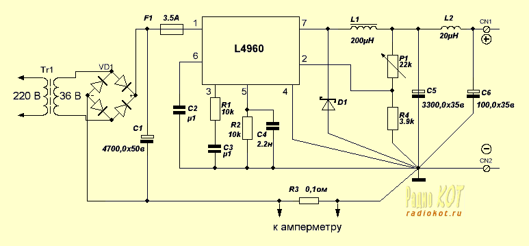

Современная схемотехника и производители микросхем здорово облегчили жизнь конструктору-например,при создании источников питания. Продемонстрируем это на микросхеме L4960.Согласно заводской документации, на ней можно изготовить регулируемый источник питания с выходным напряжением 5,1В...40В, с током нагрузки 2.5 А, встроенной защитой по току и перегреву, КПД до 90%.Мощность рассеивания с радиатором- 15 ватт,корпус HEPTAWATT,частота преобразования 50..150 кГц.
Схема БП
На рисунке представлена схема включения, в основном соответствующая рекомендованной.
Поясним назначение и характеристики использованных элементов. Трансформатор- мощностью не менее 80 ватт, выходным напряжением 36 вольт и ток 3 ампера.Конденсаторы С1,С5,С6- обычные электролитические.Конденсатор С2 обеспечивает "мягкое" включение микросхемы, и может быть ёмкостью до 2 мкф. Конденсаторы С3 и С4 задают рабочую частоту и частотную компенсацию встроенного генератора,тип- плёночные. Диод D1-лучше всего Шоттки,частотой 100кГц и ток не менее 3 А. Резисторы R1,R2,R4- обычные мощностью 0,25Вт,R3-проволочный, сопротивлением 0,1 Ом 1% мощность 1 Вт, служит шунтом для амперметра (Хотелось бы заметить уважаемому Автору и читателям, что современные измерительные головки ампер- и вольтметров не нуждаются во внешнем шунтировании, поскольку имеют внутрений шунт. Прим. Кота.);можно заменить перемычкой, если не нужно измерять ток. Резистор Р1- многооборотный, служит для плавной регулировки выходного напряжения; можно заменить двумя последовательными- для грубой и точной установки напряжения.
Параметры дросселя L1- индуктивность 150..300 микрогенри. При индуктивности 150 мкГн максимальный выходной ток будет равен 2 А, при индуктивности 300 мкГн- 3 а. При макетировании схемы проверялись различные дроссели- разной индуктивности, на разных сердечниках, намотанные разным проводом. Наилучшие результаты получены на ферритовом кольце проводом диаметром 1 мм. К сожалению, дроссели все были заводской намотки с неизвестной магнитной проницаемостью и числом витков. Можно было измерить только индуктивность и комплексное сопротивление обмоток. Микросхема способна рассеивать мощность до 15 ватт, и поэтому для регулируемого стабилизатора надо установить её на соответствующий радиатор площадью не менее 200кв.см. Желательно снабдить радиатором и выпрямительный мост VD1. L2 и C6- необязательные элементы, служат для устранения коммутационных выбросов напряжения.
Характеристики получившегося стабилизатора:
выходное напряжение 5...32 вольта;
ток максимальный-2,5 ампера, при перегрузке уменьшается выходное напряжение, самовосстановление происходит при увеличении нагрузки на 20..30%;
высокочастотные пульсации выходного напряжения менее 10 мв и меньше, чем вариации выходного напряжения при изменении входного напряжения.
Стабилизатор собран в корпусе от бывшего компьютерного БП размерами 15х14х8,5 см. В качестве цифрового индикатора использован готовый модуль на базе К572пв5.Можно использовать модуль, описанный в статье "цифровой индикатор". Рисунок использованной печатной платы приведён в формате SPL4, в виде, пригодном для печати на принтере без "зеркального" поворота.
