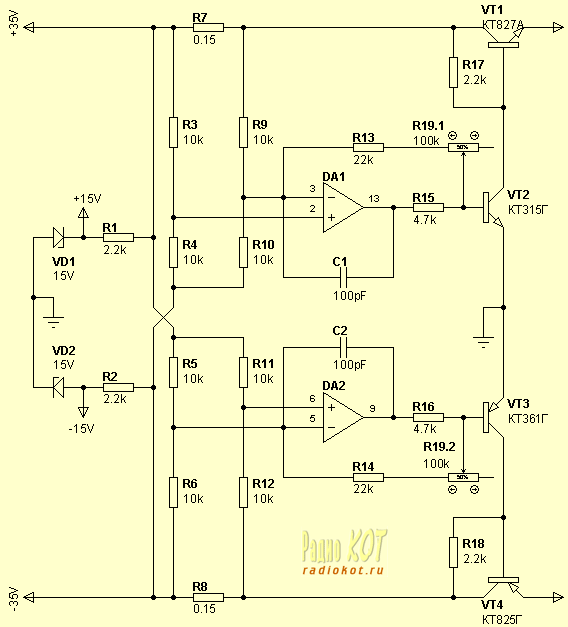

По сути, это обычный двуполярный регулируемый генератор тока. Оба плеча работают абсолютно одинаково, поэтому рассмотрю только положительное.

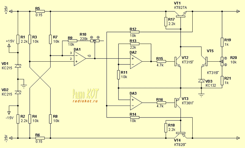

Напряжение питание через транзистор VT1, открытый резистором R17 проходит напрямую на выход. Операционный усилитель DA1 через цепочку R3R4R9R10 измеряет падение напряжения на резисторе R7, усиливает его и через резистор R15 подает на базу транзистора VT2.
Если ток нагрузки привышает определенную величину, устанавливаемую переменным резистором R19, напряжение на выходе DA1 становится достаточным для открытия транзистора VT2 и через его коллекторную цепь начинает протекать ток, уменьшая тем самым ток базы транзистора VT1. Понижается выходное напряжение, а следовательно, и выходной ток.
Так же, сюда можно ввести и стабилизацию, если включить стабилитроны на нужное напряжение между базами транзисторов VT1, VT4 и общим проводом.
Вроде всё хорошо... Но мне показалось мало. При повышеном токе появляется перекос в напряжении, да и ток контролируется для каждого плеча отдельно...
В ходе непродолжительных размышлений разработан улучшенный вариант:
Схема 2
В этой схеме тот же принцип, только на вход DA1 подается сумма падений напряжений на резисторах R5 и R6, что обеспечивает ограничение суммы токов по положительному и отрицательному плечу. Так же, введен ОУ DA3, сравнивающий выходные напряжения в обоих плечах и уравнивающий их.
Ну, и для полного счастья введена цепь регулировки выходного напряжения на транзисторе VT5.
ОУ DA2 используется как промежуточный усилитель. Его можно исключить, соединив выход DA1 напрямую с левым по схеме выводом резистора R15. При этом необходимо увеличить сопротивления R9 и R10 до 10кОм и 220 кОм соответственно.
Хотя, делать это не желательно, т.к. уменьшится помехооустойчивость (из-за уменьшения глубины ООС DA1).
