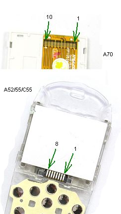

В данной конструкции может быть применён один из следующих дисплеев от сотовых телефонов Siemens: A70, A52, A55, C55 возможно еще от каких-то других которые мне не известны.
Расположение выводов у этих дисплеев изображено на рисунке:

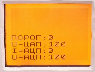

Для этого так же обесточьте БП, зажмите кнопки MODE и VIEW, и подайте питание. Вы увидите на дисплее следующее:
ПОРОГ говорит о состоянии защиты от К.З., 0 - ток в норме, 1 - ток превышен, U-ЦАП - состояние ШИМ-модулятора (величина установленного напряжения), I-АЦП - текущий измеряемый ток, U-АЦП - текущее измеряемое напряжение. Действуют все кнопки: OUT / MODE - управляют выходным реле, VIEW / U/I - управляют пищалкой (для тестирования).
Методика настройки следующая: нажать OUT (включить реле), установить валкодером значение U-ЦАП в 500, подключить на выход БП вольтметр и настроить резистором R4 половину от максимального напряжения выхода (в моём случае это 10 вольт). Далее резистором R9 добиться одинакового показания U-АЦП и U-ЦАП (то есть что бы на U-АЦП тоже было 500). Всё, напряжение настроено, остался ток. Установите U-ЦАП в ноль, подключите на выход последовательно амперметр и эквивалент нагрузки (резистор). Поднимайте значение U-ЦАП контролируя ток в нагрузке, установите какое-нибудь круглое значение (например 500 мА, 1А и т.д.), резистором R7 добейтесь в I-АЦП требуемого значения (то есть 500 это максимальный ток, в моём случае 500мА это 50, 1А это 100).

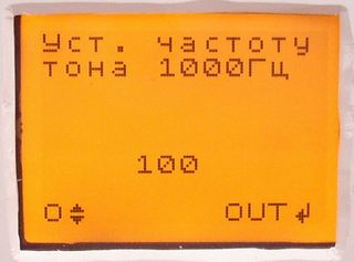

А вот где нужен частотомер. Подключаем частотомер параллельно ZQ1 и валкодером выставляем 1 кГц. Нажимаем OUT. На этом настройка завершается, и БП переходи в рабочий режим работы.

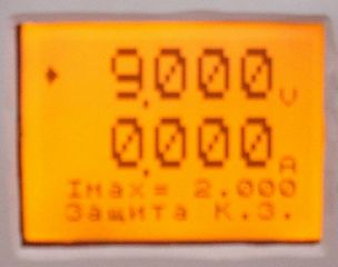

В режиме источника напряжения можно изменять 3 параметра. Это выходное напряжение, ток ограничения/защиты и режим работы защиты.
Все параметры управляются валкодером, переключение между параметрами производится кнопкой U/I, режимов защиты существует 4: Ограничение - ток ограничивается до Imax, Защиты Imax - защита срабатывает при превышении Imax, Защиты К.З. - защита срабатывает только при превышении максимально допустимого тока (Imax роли не играет), Нет защит! - защита отключена вообще, но осторожнее с этим режимом, при коротком замыкании схема может выйти из строя! Данный режим реализован для тех случаев, когда испытывается устройство с наличием пиковых превышений тока потребления (например УНЧ, сабвуфер и т.п.). Да, кнопка OUT управляет выходом напряжения на клеммы, судить о состоянии выходного напряжения можно по показаниям амперметра (если там прочерки то выход отключён, если же значение в цифрах то напряжение подано на клеммы). При срабатывании защиты слышен короткий звуковой сигнал, что бы повторно подать напряжение на клеммы нажмите OUT.

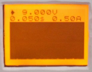

При нажатии на VIEW БП переходит в режим графического отображения тока потребления в виде осциллограммы. При этом выбранный режим защиты и напряжения сохраняется.
В данном режиме можно управлять выходным напряжением и параметром "время/деление", значение в секундах показывает время развёртки всей ширины дисплея. Правее параметра "время/деление" расположен параметр "ампер/деление", его настраивать нельзя, он устанавливается автоматически от минимального до максимального в зависимости от текущего максимального тока потребления. Данное значение показывает всю высоту графика по вертикали, то есть вершина графика это значение которое указано в амперах. Что бы его сбросить к минимальному нужно дважды нажать VIEW, то есть перейти в обычный режим и вернуться обратно.
