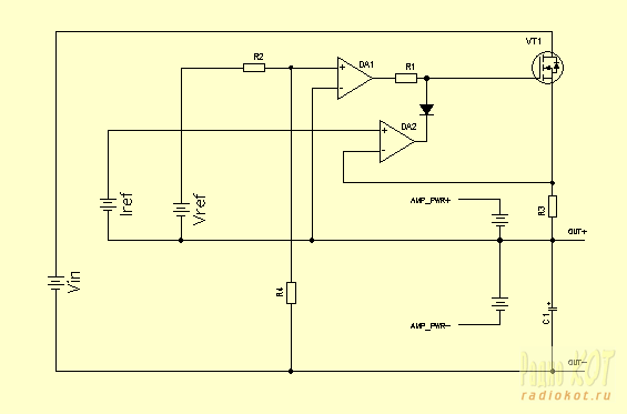

Впервые эта замечательная схема встретилась мне в лабораторном блоке питания на 50 вольт 1 ампер (https://members.shaw.ca/novotill/index.htm). Впоследствии я нашел этот же подход в промышленном лабораторном источнике HY3020E (30 вольт 20 ампер). Вот она в упрощенном варианте:
Операционный усилитель DA1 сравнивает напряжение на делителе R2-R4 c напряжением на его инвертирующем входе. Если выходное напряжение увеличивается, то напряжение на неинвертирующем входе DA1 станет меньше напряжения на инвертирующем. DA1 своим выходным напряжением закроет транзистор VT1, что приведет к уменьшению выходного напряжения. Регулировка выходного напряжения может осуществляется изменением величины опорного напряжения Vref или резистора R4.
Выходной ток создает на резисторе R3 падение напряжения. Пока это напряжение меньше опорного Iref, на выходе DA2 положительное напряжение, близкое к напряжению питания DA2. Диод изолирует выход DA2 от затвора выходного транзистора. Как только падение напряжения на R3 превысит опорное напряжение Iref, выходное напряжение DA2 уменьшится и через диод начнет закрывать выходной транзистор VT1. При этом выходной ток уменьшится до такой величины, что вызванное им падение напряжения на R3 сравняется с опорным напряжением Iref. Регулируя Iref возможно регулировать величину выходного тока.
При ограничении тока величина выходного напряжения становится меньше заданного. Пытаясь привести его в норму, DA1 увеличит свое выходное напряжение почти до положительного напряжения питания ОУ. Но у него это не получиться, поскольку DA2 не позволяет увеличиваться управляющему напряжению на затворе выходного транзистора, тем самым ограничивая ток. Все потуги DA1 падают на резисторе R1. В режиме ограничения тока этот резистор как бы подключен к положительному полюсу источника питания и служит нагрузкой DA2.
Для питания операционных усилителей должен быть применен отдельный маломощный двуполярный источник питания, общая точка которого соединяется с положительным выходом OUT+. Величина напряжения этого источника должна быть подходящей для питания ОУ и полного открытия выходного транзистора. Выходное стабилизированное напряжение формируется из нестабилизированного напряжения Vin. Благодаря применению дополнительного источника питания возможно применение обычных операционных усилителей в высоковольтных источниках питания (например 50 вольт). Схема очень гибка в применении. Величина выходного напряжения не зависит от напряжений питания ОУ. Она определяется только величиной опорного напряжения Vref и делителем R2R4. Величина выходного тока определяется опорным напряжением Iref и величиной резистора R3.
Благодаря включению полевого транзистора повторителем дополнительная частотная компенсация схемы не требуется при применении ОУ с единичным коэффициентом усиления. Отсутствие дополнительной компенсации обеспечивает работу ОУ на полной скорости и, следовательно, быстрое переключение от ограничения напряжения к ограничению тока и обратно.

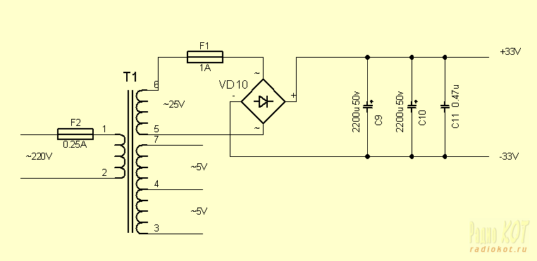

Нестабилизированный источник собран по следующей схеме.

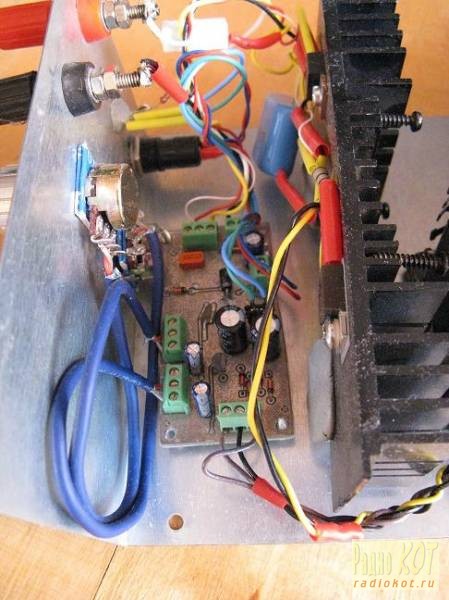

Блок питания собран в корпусе из под АТХ источника. На фото видны регулирующие резисторы, оба мощных транзистора на радиаторе (один из них через прокладку), кнопка S1, сдвоенный светодиод (над клеммами), шунт, выходные клеммы, печатная плата.
