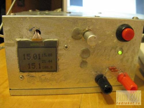

Автор: Oleg Galizin Вступление Время движется вперед. На смену традиционным контроллерам спешат новые ARM Cortex. Обновленная atmega8a стоит 62 руб. (8 бит, 16 Мегагерц, 8к флеш, 1к ОЗУ, 512 байт EEPROM, 2 8 бит таймера, 1 16 бит таймер, 8 канальный АЦП 10 бит, USART, SPI, 23 I/O). Младшенький из ARM Cortex-M3 - stm32f100c4 стоит 37 рублей (32 бит, 24Мегагерц, 16к флеш, 4к ОЗУ, 6 таймеров 16 бит из которых 3 очень гибкие, 16 канальный АЦП 12 бит, 2 ЦАП 12 бит, USART, USART, I2C, SPI, 37 I/O). Экономическая выгода очевидна. Сдерживает широкое применение ARM несколько факторов. Прежде всего - это отсутствие документации на русском языке. Второй сдерживающий фактор - это корпус с 0,5 мм шагом. Третий - ограниченность знакомой с ними аудитории. Четвертый - устройства для программирования. Данная статья является иллюстрацией, что со вторым фактором можно бороться, и применять эти контроллеры обычными радиолюбителями. Все, что было сделано - сделано дома с применением ЛУТ(никто не говорил, что получилось с первого раза). Для программирования можно собрать простой преобразователь уровней RS232. Для прошивки этого хватит. Но для полноценнй отладки нужен хотя бы самый дешевый SWD программатор( ST32VLDISCOVERY стоит порядка 700 руб). С другой стороны многие живут без внутрисхемной отладки - и ничего. После прочтения статьи, я надеюсь, расширится аудитория заинтерисованная ARM. К статье приложены исходники, которые могут послужить служить иллюстрацией программирования этих контроллеров. Исходники расчитаны на arm-gcc или keil. Идея Почему-то при построении блоков питания, управляемых микроконтроллером, почти всегда используется следующий подход. Контроллер имеет наглухо зашитые в него диапазоны измеряемого/устанавливаемого напряжения и/или тока. Соответствие измеренного/установленного параметра с действительным значением настраивается подстроечным резистором. Недостатком такого подхода является

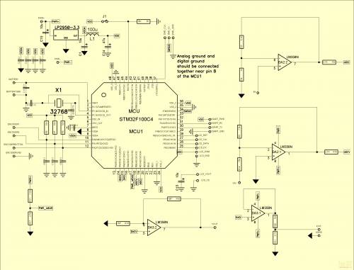

Особое внимание необходимо уделить кварцевому резонатору. Он должен быть с емкостью 6 пикофарад. 12 пикофарадные резонаторы не подходят!!! С этими резонаторами часы либо совсем не заводятся, либо работают очень нестабильно. Устройство управления собрано на двусторонней печатной плате, сделанной по ЛУТ. Плата имеет порядка 20 межслойных перемычек, часть из которых размещается под SMD элементами. Перемычки выполняются проводом диаметром примерно 0,4мм. После вставки провода в отверстие, он надрезается ножом, так что бы длина провода была на несколько десятых миллиметра больше толщины платы, и обламывается. После вставки всех перемычек, они расплющиваются молотком для фиксации в отверстии. Здесь важно, что бы провод входил в отверстие с некоторым усилием, иначе при ударах молотка могут вылететь соседние перемычки. Если провод входит слишком туго – можно обработать наждачной бумагой провод для уменьшения его толщины.
На печатной плате имеются следующие неточности и изменения:
Если собирается заново и силовая часть и управление, имеет смысл все разместить на одной печатной плате. В случае использования отдельного блока управления лучше использовать экранированный кабель для передачи управляющих напряжений на силовой блок. Как уже говорилось, аналоговая часть управляющего блока может быть переработана с учетом потребностей силовой части. Поскольку используются достаточно тонкие дорожки и маленькие расстояния между ними, плата должна быть проверена на отсутствие замыканий и обрывов. Первым впаивается стабилизатор питания, конденсаторы и дроссель, проверяется наличие 3,3 вольт на аналоговом и цифровом выводах питания. Потом впаивается микроконтроллер с использованием минимума припоя и остальные детали. После пайки снова проверяются все выводы контроллера на замыкание друг с другом, с землей и питанием. Данный шаг обязателен. При таких размерах наличие соединения глазом может быть незаметно. При первом включении снова проверяются питания контроллера и операционных усилителей, наличие напряжения примерно 1,2 – 1,5 вольта на делителе R17,R11. В случае необходимости выполняется подбор резисторов делителя. Подключение индикатора необходимо производить после программирования. Программирование Программирование выполняется с использованием программатора ST-LINK. Это может быть либо отдельный программатор, либо STM32VLDISCOVERY. Из софта применяется ST-Link Utility, либо среда программирования. В последнем случае программирование выполняется автоматически при активизации отладки. Для программирования используются клеммы SWD… Программирование может быть осуществлено также через USART. Для этих целей должен быть собран преобразователь уровней из 3,3 вольт в RS232 (st3232, max3232). Первую свою программу автор записывал именно таким образом. Данный проект с размером кода порядка 16к записать без ошибок уже не удалось. Возможно, влияет излишняя длина проводников, или преобразователь уровней вышел из строя, или интерфейс в компьютере испортился. Для тех, кто будет использовать данный, метод далее приводится описание процедуры программирования полностью. Выход USART подключается к входу преобразователя уровней и наоборот. В данном корпусе выход USART – это вывод 30, вход – вывод 31 (согласно Table 4 datasheet на stm32f100c4). Питание на преобразователь можно подавать как отдельно, так и с платы. Загрузчик активизируется путем подтяжки Boot1 (вывод 20) к земле, а Boot0 (вывод 44) - к питанию (замыкание J1) перед подачей питания. Для программирования используется утилита STMFlashLoader (документ UM0462), консольная версия. В каталоге map данной утилиты создается файл с именем STM32_Low-density-value_16K.Stmap как копия файла STM32_Low-density_16K.Stmap. Заголовок этого файла замещается на следующий: [Product] Name=STM32_Low-density-value_16K PID=0420 FlashSize=0010 RAMSize=0004 PacketSize=FF ACKVAL=79 MAPNAME=Pages PagesPerSector = 4 family = 1; Возможно, что к этому времени утилита загрузки поддерживает STM32F100C4, но полгода назад (начало 2011) это было не так. Программирование выполняется командой STMFlashLoader.exe -c --br 9600 -i STM32_Low-density-value_16K -d --fn D:PATHTOHEXmain.hex –v Пусть к файлу прошивки естественно нужно изменить. Прошивка выполняется в следующем порядке: сначала запускается утилита. Она проверяет наличие устройства, и не находя его переходит в режим ожидания нажатия клавиши. После этого подается питание на схему и быстро нажимается клавиша для повтора попытки программирования. Перед перепрограммированием память должна быть очищена. Стирается прошивка командой STMFlashLoader.exe -c --br 9600 -i STM32_Low-density-value_16K -e –all Калибровка После программирования снимается перемычка J1, подключается индикатор, и при включении питания начинает работать программа. Сразу же после включения прибор переходит в режим установки контрастности. После установки контрастности выполняется калибровка в 2 точках по напряжению и в 2 точках по току. Результаты калибровки сохраняются в flash памяти, после этого можно устанавливать требуемые выходные напряжения и токи. Калибровке посвящен отдельный документ (User guide). После калибровки могут быть проверены диапазоны изменения выходных и входных напряжений. Выходной диапазон может быть изменен подбором усиления (R19, R16) или ослабления (R20, R21), либо соответствующей настройкой силовой части. Максимальный сигнал, поступающий на АЦП после преобразования входных сигналов, должен быть порядка 2,9-3,2 вольта. В случае необходимости также может быть осуществлена подборка соответствующих сопротивлений (R2, R4 для тока, R9,R14 для напряжения). При любом изменении сопротивлений резисторов необходима повторная калибровка. Фото На фото виден микроконтроллер, перемычка для программирования, дроссель, конденсаторы с длинными выводами, кварцевый резонатор, вверху – ножки от конденсатора высокого напряжения индикатора. Индикатор показывает, что установлено напряжение 15 вольт, на выводах – 15,01 вольта, ограничение тока – 100 мА, ток в нагрузке – 15,1 мА, время – 21:44. Ручка энкодера служит для управления источником. Красная кнопка включает триггерную защиту. Светодиод индицирует включение. В режиме ограничения тока он горит красным цветом. К выходным клеммам подключена нагрузка.
