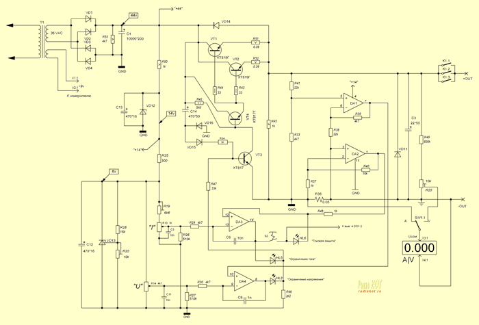

БП разрабатывался как универсальный лабораторный источник питания в для работы над маломощными и среднемощными поделками. Импульсные схемы сразу не рассматриваются из-за их шумности. Импульсный БП он всё же остается импульсным - принцип работы основан на переключении компаратора когда напряжение выше или ниже нормы. Оно никогда не равно. Пульсации из-за этого есть всегда. КПД здесь значения не имеет, так как питается от сети, главное качество и чистота выходного напряжения. Перепробовал много схем. Но что-то ничего не понравилось. Или в стиле КРЕНки + транзистор, или ток не регулируется. Цель БП с регулировкой напряжения от 0 Вольт, с плавной регулировкой и регулируемого стабилизатора тока и включаемой по желанию триггерной защитой защиты по току, с индикацией выходного напряжения и тока.
Этот лабораторный блок питания способен обеспечить стабилизацию как тока, так и напряжения. Основой его служит электронный стабилизатор - именно он определяет все выходные параметры устройства. При сравнительной схемной простоте стабилизатор имеет хорошие параметры, прост в эксплуатации.
Основные технические характеристики :
в режиме стабилизации напряжения
Выходное напряжение, В, при токе нагрузки 5 А...................... 0...38
Коэффициент стабилизации........................................... 500...1000
Напряжение пульсаций, мВ, не более................................. 3
Выходное сопротивление, 0м......................................... 0,08
в режиме стабилизации тока
Выходной ток, А . ,................................................ 0,00... 5
Выходное сопротивление, кОм, не менее.............................. 2
Напряжение пульсаций, мВ, не более,................................ 3
При замыкании выходной цепи устройство остается в режиме стабилизации установленного тока, а выходное напряжение уменьшается до нуля. Поэтому перегрузка по току устройству не грозит. После устранения причины замыкания или уменьшения тока нагрузки ниже установленного устройство автоматически переходит в режим стабилизации напряжения, светодиод стабилизатора тока гаснет, а светодиод стабилизатора напряжения загорается. Такое качество лабораторного блока питания позволяет устанавливать для каждого конкретного случая свое значение максимально достижимого тока нагрузки и тем самым обеспечить защиту от перегрузки как испытуемого устройства, так и самого блока. Имеет режим триггерной защиты, когда при превышении тока нагрузка автоматически обесточивается. Блок позволяет получать и меньшее, чем 0,01 А, значение стабилизируемого тока, но в этом случае необходимо обеспечить более плавное регулирование напряжения на инвертирующем входе ОУ DA3. Это можно, например, сделать включением переменного резистора сопротивлением 100 Ом между нижним по схеме выводом резистора R10 и корпусом.
Схема

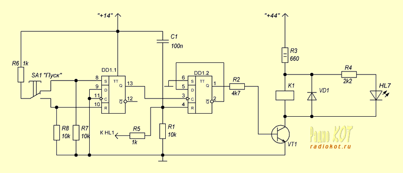

Блок на триггере обеспечивает коммутацию выхода одной кнопкой и отключение выхода при работе триггерной защиты.

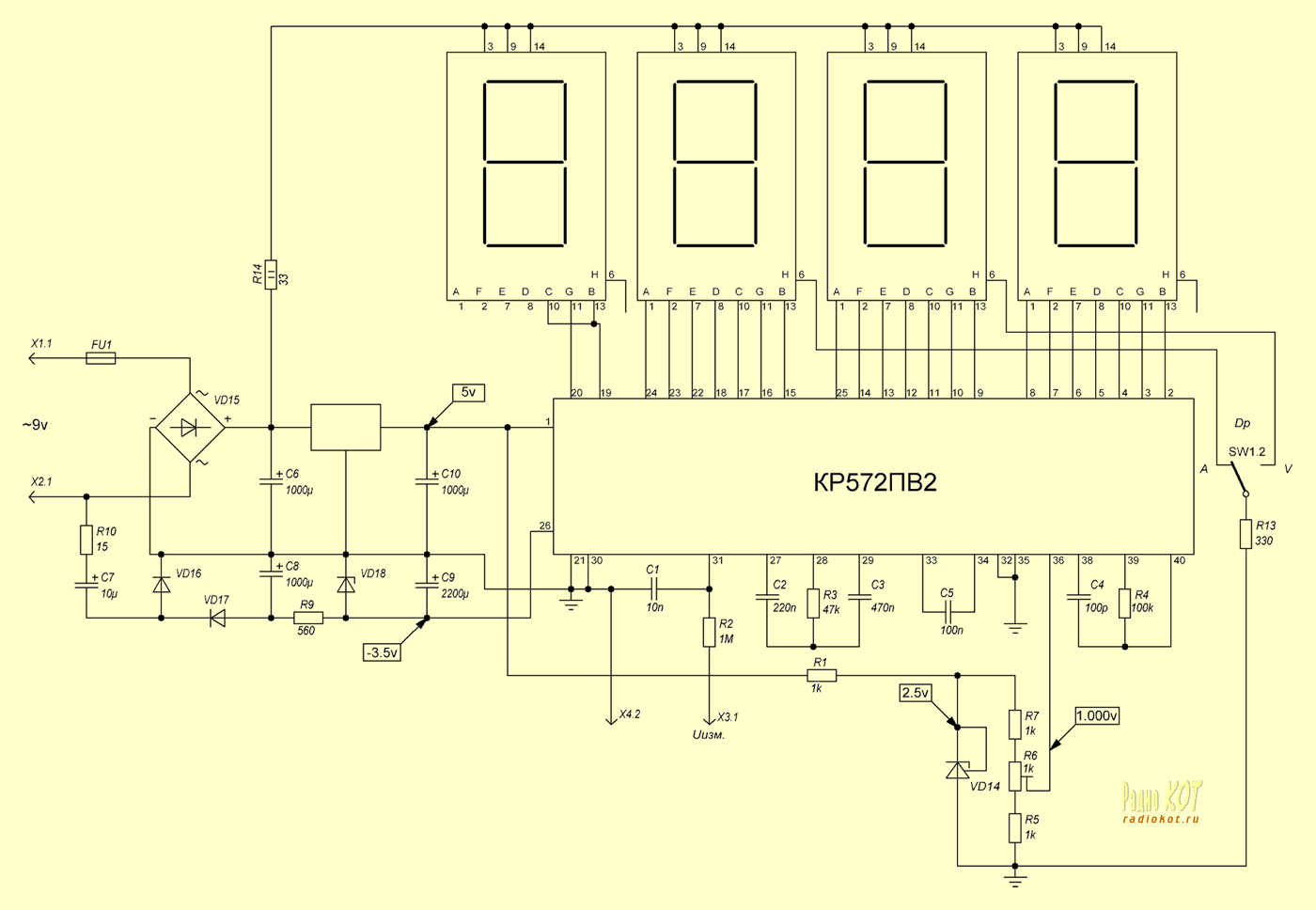

Индикация выполнена по классической схеме на ПВ2.

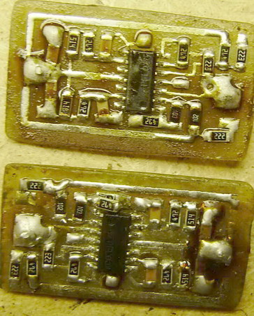

Фото платы управления блоком питания во второй части. Она одинаковая для всех блоков питания.

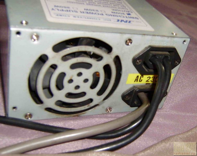

2. Мощный импульсный лабораторный блок питания.

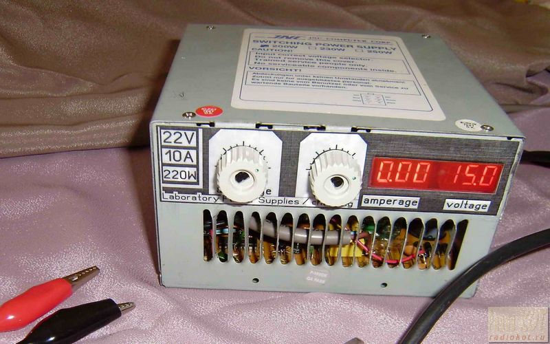

Переделка компьютерного блок питания в лабораторный известна всем. Мощность блока питания, который получится в результате переделки - 220Вт. Напряжение от 0 до 22В, и подойдет для зарядки аккумуляторов - там необходимо напряжение порядка 16В.
Выходное напряжение, В, при токе нагрузки 10 А..................... 0...22
Коэффициент стабилизации........................................... 200...300
Напряжение пульсаций, мВ, не более................................. 200
Выходное сопротивление, 0м......................................... 0,2
Выходной ток, А . ,................................................ 0... 10
Напряжение пульсаций, мВ, не более,................................ 300

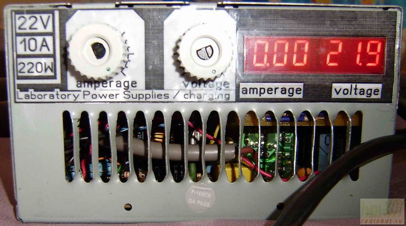

Фото собранного блока питания
Максимальное напряжение
Максимальный ток
Выведение проводов

Больше всех греется выходная диодная сборка, поэтому вентилятор оставляем. Питание для вентилятора берем от источника напряжением 25В, которое питает TL494 пониженное стабилизатором 7812. Лучше установить его так, чтобы он дул внутрь корпуса. Нагрузочный резистор 470 ом 1 Вт.
В качестве вольтметра и амперметра можно использовать либо стрелочные приборы включённые как полагается, либо цифровой вольтамперметр, которые нужно подключить к шунту или выходам LM324 (нога 8 - напряжение, нога 14 - ток,) и оттарировать тестером.
Питать цифровые вольтметры можно с "дежурных" 5В - там преобразователь на 2А 5В. (я использовал вольтамперметр сделанный на меге8 от проекта "Моддинг блока питания")
