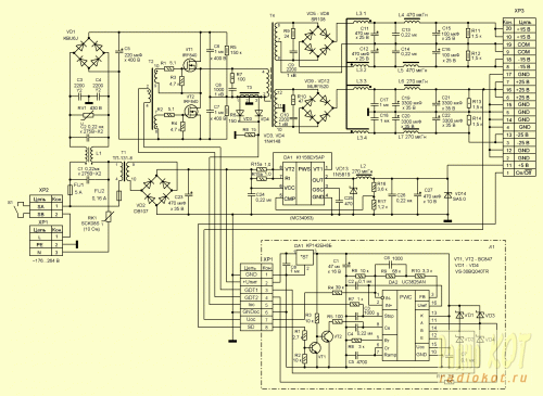

Принципиальная схема Принципиальная схема ИИП показана на рисунке. По архитектуре данный БП напоминает ИИП компьютеров формата ATX. Напряжение сети через предохранители FU1 и FU2 подается на сетевой фильтр и трансформатор дежурного питания. Использование двух предохранителей необходимо по соображениям безопасности – с одним общим предохранителем в случае КЗ в обмотке Т1 ток в ее цепи будет недостаточен для пережигания этого предохранителя, а мощность, выделяющаяся на вышедшем из строя трансформаторе достаточна для его возгорания. Сетевой фильтр содержит двухобмоточный дроссель L1, X-конденсаторы С1, С2 и Y-конденсаторы С3, С4 и особенностей не имеет. Варистор RV1 защищает ИИП от высоковольтных выбросов в сети и при превышении напряжением сети максимально допустимого значения. NTC-терморезистор RK1 ограничивает ток зарядки конденсатора С5 при включении ИИП в сеть. Напряжение, выпрямленное мостом VD1 и сглаженное конденсатором С5, поступает на полумостовой инвертор, образованный МОП-транзисторами VT1, VT2 и конденсаторами емкостного делителя С6, С7. Раздельное построение входного фильтра и емкостного делителя позволяет облегчить режим работы оксидного конденсатора фильтра, имеющего сравнительно большое значение ЭПС. Резисторы R5, R6 выравнивают напряжение на конденсаторах делителя. В диагональ полумоста включен силовой импульсный трансформатор Т4. Выходные цепи ИИП содержат выпрямители на диодах VD5 – VD8, VD9 – VD12, дроссель групповой стабилизации (ДГС) L3 и П-образные фильтры С11 – C16, L4, L5 и C17 – С22, L6, L7. Керамические конденсаторы С13, С14, С17, С18 облегчают режим работы соответствующих электролитов. Резисторы R11 – R14 создают начальную нагрузку, необходимую для нормальной работы ИИП на холостом ходу. Цепочки C8, R7; C9, R9; C10, R10 – демпфирующие. Они ограничивают выбросы ЭДС самоиндукции индуктивности рассеяния и снижают создаваемые ИИП помехи. Схема управления на основной плате не помещалась, поэтому собрана в виде модуля А1 на дополнительной плате. Как вы наверно уже догадались, ее основой является микросхема DA2 UC3825AN. Питается она от интегрального стабилизатора на КРЕНке DA1. Конденсаторы С1 и С7 – фильтр питания. Они, как гласит ДШ, должны быть расположены максимально близко к соответствующим выводам DA2. Конденсатор С5 и резистор R8 – частотозадающие. При указанных на схеме номиналах частота преобразования БП примерно равна 56 кГц (частота работы ИМС при этом в 2 раза выше – у нас ведь двухтактный ИИП). Конденсатор С4 задает длительность плавного старта, в данном случае – 78 мс. Конденсатор С2 фильтрует помехи на выходе источника опорного напряжения. Элементы С6, R9, R10 – цепь компенсации усилителя ошибки, а R4, R6 – делитель выходного напряжения БП, с которого снимается сигнал обратной связи. Защита от перегрузки по току реализована на трансформаторе тока Т3. Сигнал с его вторичной обмотки выпрямляется выпрямителем на диодах VD3, VD4 (основной платы). Резистор R8 (на основной плате) является нагрузкой трансформатора тока. Сигнал с R8 через фильтрующую цепочку R7, C3 (в модуле А1) подается на вход ограничения тока DA2. В этом БП реализовано потактовое ограничение тока, т. е. микросхема не дает току через ключи нарасти до опасных значений. При достижении напряжения 1 В на выводе 9 микросхема ограничивает ширину импульсов. Если же в нагрузке произошло КЗ и ток ключей увеличился быстрее, чем DA2 успела среагировать на это, напряжение на выводе 9 превысит 1,4 В. Микросхема разряжает С4 и вырубается. Ток в цепи первичной обмотки пропадает и микросхема перезапускается. Таким образом, при КЗ в нагрузке ИИП переходит в «икающий» режим. Управление затворами полевых транзисторов реализовано с помощью трансформатора Т2. В настоящее время получило распространение использование всяких бутстрепных высоковольтных драйверов типа IR2110 и т. п. Однако недостатком таких микросхем является то, что при выходе из строя какого-либо элемента выгорает ВСЯ высоковольтная часть БП и гальванически связанные с ней узлы (с чем мне и пришлось столкнуться в процессе экспериментов с данными микросхемами). Кроме того, данные ИМС не обеспечивают гальванической развязки схемы управления от высоковольтной части, что при выбранной архитектуре недопустимо. Про особенности управления затворами можно прочитать в [3], а в [4] можно скачать программу для расчета трансформатора управления. Диоды Шотки VD1 – VD4 в модуле А1 защищают выходы драйвера микросхемы управления. Этому также способствует резистор R11. На элементах VT1, VT2, R1 – R5 собрана схема выключения ИИП. Смысл всего этого – коротить С4, переводя тем самым микросхему управления в ждущий режим. Такие навороты нужны для гарантированного выключения ИИП даже если вход выключения вдруг повис в воздухе (сгорел проц в блоке управления, оборвался провод) или же вышел из строя источник дежурного питания. Иными словами, работа DA2 будет заблокирована до тех пор, пока на нее подано питание и при этом на вход управления ИИП не подан уровень лог. 1. В ИИП имеется дежурный источник питания, который может использоваться для питания блока управления усилителем с функцией дистанционного включения. Основа дежурного источника питания – трансформатор Т1. Применение «обычного», 50-герцового трансформатора повышает надежность устройства по сравнению с получившими широкое распространение в компьютерных БП импульсными обратноходовыми преобразователями, которые очень часто дохнут, создавая различные пиротехнические эффекты. Все-таки дежурка предполагает круглосуточную работу. Выпрямленное мостом VD2 и сглаженное конденсатором С23 напряжение (около 15 В) поступает модуль А1 и на Step-Down (понижающий) импульсный преобразователь на всем известной МС34063 (русский аналог К1156ЕУ5АР). Про эту микруху можно почитать в ДШ [5]. Кто-то скажет, а зачем такие сложности? Чем не угодила КРЕНка? Дело в том, что для нормальной работы UC3825 нужно минимум 12 В во всем допустимом диапазоне напряжений сети. При максимальном же напряжении в сети (мы ведь должны учесть всё) на выходе моста VD2 может быть аж 18-20 В. При этом если ваш микропроцессорный блок потребляет больше 50 мА, КРЕНка превратится в большую печку. Супрессор VD14 защищает нагрузку дежурки (ваш мегасложный и супернавороченный микроконтроллерный блок управления) в случае выхода из строя источника дежурного питания (например, при пробое ключа МС34063 на ее выходе могут оказаться все 15 В).

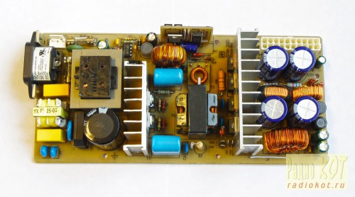

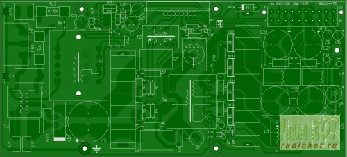

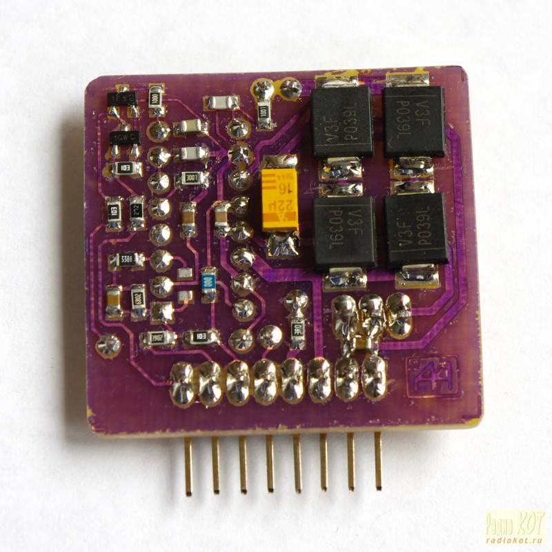

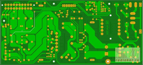

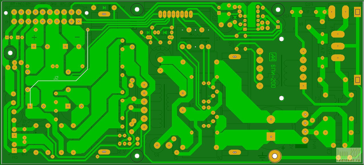

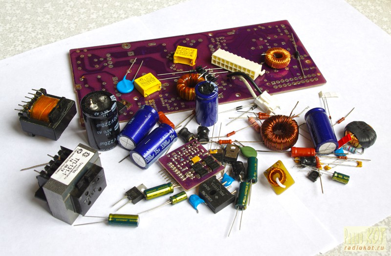

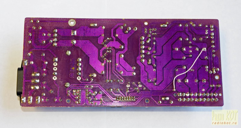

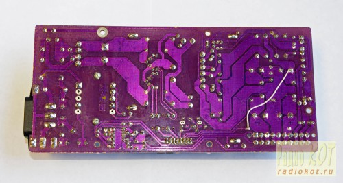

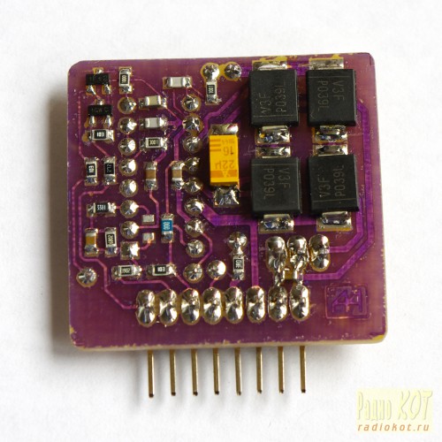

Конструкция и детали Поскольку я не люблю «соплей», а данное устройство любит правильную разводку, ИИП собран на односторонней печатной плате, рисунок которой приведен ниже: Замечу также, что сильно отклоняться от приведенной разводки платы я настоятельно не рекомендую, т. к. БП может либо начать «гадить» в эфир, либо вообще не будет работать. Теперь о деталях. Многие из них можно вытащить из неисправных или устаревших компьютерных БП. Основная плата рассчитана на установку резисторов С2-23 (МЛТ, ОМЛТ и т. п.), резисторы R10, R13 и R14 импортные (они тоньше МЛТ). Керамические конденсаторы – К10-17Б или аналогичные импортные, С25 должен быть обязательно из диэлектрика NPO или аналогичного, С6, С7 – пленочные К73-17. Помехоподавляющие конденсаторы С1, С2 должны быть категории Х2, а С3 и С4 – Y2. К последним это требование обязательно, т. к. от них зависит электробезопасность ИИП. Конденсаторы С8 – С10 – керамические дисковые высоковольтные импортные. Можно поставить К15-5, но они больше, придется подправить плату. Все оксидные конденсаторы должны быть с низким эквивалентным последовательным сопротивлением (Low ESR). Подойдут конденсаторы Jamicon серии WL. В качестве С5 подойдет Jamicon HS. Дроссель L1 – от компового БП, выдранный из аналогичного места. На моем было написано “YX EE-25-02”. Дроссели L2, L4, L5 – стандартные на гантельках диаметром 9 мм, например, серии RLB0914. Дроссель L2 должен быть рассчитан на ток не менее 0,8А, L4, L5 – не менее 0,5 А. Дроссели L6 и L7 намотаны на кольцах T72 (К18,3х7,11х6,60) из распыленного железа марки -26 (желто-белого цвета). Я использовал уже готовые, поэтому сколько там витков не знаю, но при желании число витков можно рассчитать в программе «DrosselRing» [6]. Измеренная индуктивность моих дросселей 287 мкГн. Транзисторы VT1, VT2 – n-канальные MOSFET с напряжением сток-исток не менее 500 В и током стока не менее 8 А. Следует выбирать транзисторы с минимальным сопротивлением открытого канала (Rds_on) и минимальным зарядом затвора. Мост VD1 – любой на 800-1000 В, 6А, VD2 – любой >50В, 1А. В качестве VD3, VD4 подойдут КД522. Диоды VD5 – VD8 – Шоттки на напряжение не менее 80 В и ток не менее 1 А, VD9 – VD12 – быстродействующие (ultrafast) на напряжение не менее 200 В, ток 10…15 А и временем обратного восстановления не более 35 нс (в крайнем случае 75…50 нс). Будет совсем шикарно, если найдете Шоттки на такое напряжение. Диод VD13 – любой Шоттки 40 В, 1А. В модуле А1 применены SMD-резисторы и конденсаторы типоразмера 0805. На позиции J1 устанавливается перемычка 0805. С5 должен быть обязательно из диэлектрика NPO или аналогичного, С6 – не хуже X7R. С1 – танталовый типа С или D – площадки на плате рассчитаны на любой из них. Транзисторы VT1, VT2 – любые n-p-n в корпусе SOT23. Диоды VD1 – VD4 – любые Шоттки на ток 3А в корпусе SMC. DA1 можно заменить на 7812. XP3 – разъем с ATX-материнки. Трансформатор Т1 типа ТП121-8, ТП131-8 . Подойдет любой с выходным напряжением под нагрузкой 15 В и мощностью 4,5 ВА. Намоточные данные других индуктивных элементов приведены ниже. Трансформатор управления Т2

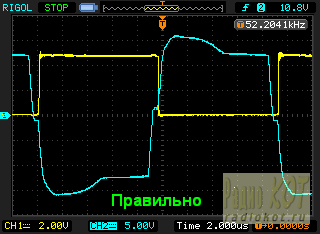

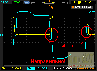

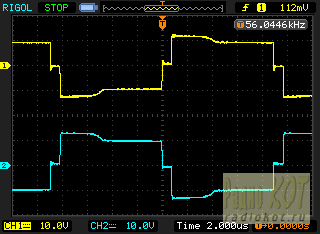

Каждая из обмоток занимает 1 слой и равномерно распределена по кольцу. Сначала мотают обмотку I и покрывают ее слоем изоляции, например, фторопластовой ленты или лакоткани. Изоляция на этой обмотке определяет безопасность ИИП. Далее мотают обмотки II и III. Кольцо вертикально приклеивают к пластмассовой панельке с контактами, которую потом впаивают в плату. Следует отметить, что для нормальной работы этот трансформатор должен иметь минимальную индуктивность рассеяния, поэтому сердечник для него должен быть тороидальный и с максимальной магнитной проницаемостью. Я пробовал мотать этот транс на сердечнике Е20/10/6 из N67 – импульсы на затворах имели выбросы, которые приоткрывали второй транзистор полумоста: Голубой график – импульсы на затворе VT2, желтый – напряжение на стоке VT2. С тороидальным трансформатором, намотанным как написано выше, осциллограмма имеет такой вид: Трансформатор тока Т3

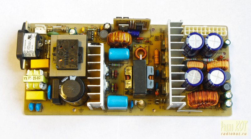

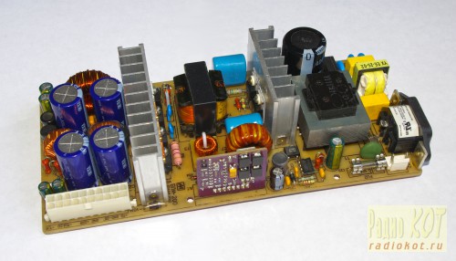

Сборка и настройка Сначала на плату устанавливают все элементы, кроме VD1, VT1, VT2, T4, R7, C8, FU1. Включают ИИП в сеть и проверяют наличие напряжения +5 В на контакте 11 разъема XP3. После этого соединяют 1 и 11 контакты разъема XP3 и подключают двухлучевой осциллограф параллельно резисторам R3 и R4 (землю осцила на нижние концы резисторов, сигнальные щупы – на верхние. С установленными транзисторами и поданным силовым питанием так делать нельзя!!!). Осциллограмма должна иметь такой вид: Если у вас нет двухлучевого осциллографа, можно по очереди проверить форму и наличие импульсов однолучевым, но при этом остается полагаться только на собственную внимательность при распайке трансформатора Т4. Если у вас до сих пор ничего не взорвалось, не нагрелось, импульсы есть и правильно сфазированы, можно впаять все недостающие элементы и произвести первое включение. На всякий случай рекомендую это сделать через лампочку Ильича ватт на 150 (если сможете купить :D). По-хорошему, чтобы ничего не сжечь, ее конечно надо включать в разрыв цепи между плюсом С5 и полумостом. Но так как у нас печатная плата, это сделать затруднительно. При включении в разрыв сетевого провода от нее толку мало, но все-таки как-то спокойнее)). Включаем ИИП на холостом ходу и замеряем выходные напряжения. Они должны быть приблизительно равны номинальным. Подключаем между выходами «+25 В» и «-25 В» нагрузку 100 Вт. Для этих целей удобно использовать обычный чайник 220 В 2,2 кВт, предварительно наполнив его водой. Один чайник нагружает ИИП примерно на 90 – 100 Вт. Снова замеряем выходные напряжения. Если они значительно отличаются от номинальных, вгоняем их в допустимые пределы подборкой резисторов R4 и R6 в модуле А1. Если ИИП работает неустойчиво – выходное напряжение колеблется с некоторой частотой, необходимо подобрать элементы компенсации обратной связи C6, R9, R10. Увеличение емкости С10 увеличивает инерционность ИИП и повышает стабильность, однако чрезмерное увеличение его емкости приведет к замедлению ОС и возрастанию пульсаций выходного напряжения. Теперь можно проверить ИИП на максимальной нагрузке. Если ИИП под нагрузкой запускается неустойчиво, либо переходит в «икающий» режим, можно попробовать увеличить емкость конденсатора С3, однако слишком увлекаться этим не рекомендую – это приведет к снижению быстродействия защиты по току и возрастанию ударных перегрузок элементов ИИП при КЗ. Также можно попробовать уменьшить номинал R8. При указанном на схеме значении защита срабатывает при амплитуде тока первичной обмотки Т4 около 5 А. К слову скажу, что максимально допустимый ток стока примененных транзисторов – 8 А. Если и теперь ничего не взорвалось, все транзисторы и конденсаторы остались на своих местах, блок питания удовлетворяет приведенным в начале статьи характеристикам, а чайник согрелся, подключаем к БП усилок и наслаждаемся музыкой, попивая свежеприготовленный чаек :-) PS: Я испытал свой ИИП совместно с усилителем на LM3886. Никакого фона в колонках я не заметил (что не скажешь о комповых колонках с «классическим» трансформатором). Звук очень понравился. Удачной сборки! Литература
