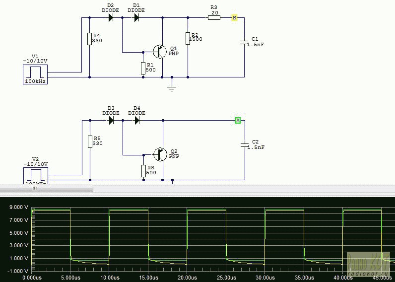

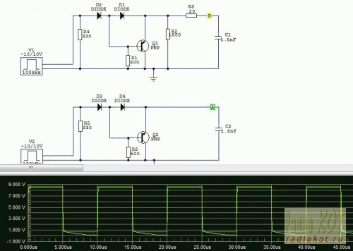

Люблю я TL494 за универсальность, наверное нету такого блока питания, который невозможно было бы на ней реализовать. В данном случае я хочу рассмотреть реализацию наиболее интересной топологии "полумост". Управление транзисторами полумоста делается гальванически развязанным, это требует немало элементов, впринципе преобразователь внутри преобразователя. Несмотря на то, что существует множество полумостовых драйверов, использование в качестве драйвера трансформатора (GDT) списывать еще рано, этот способ наиболее надежный. Бутстрепные драйвера взрывались, а вот взрыва GDT я еще не наблюдал. Драйверный трансформатор представляет собой обычный импульсный трансформатор, рассчитывается по тем же формулами как и силовой учитывая схему раскачки. Часто я видел использование мощных транзисторов в раскачке GDT. Выходы микросхемы могут выдать 200 миллиампер тока и в случае грамотно построенного драйвера это очень даже много, лично я раскачивал на частоте в 100 килогерц IRF740 и даже IRFP460. Посмотрим на схему этого драйвера:
т
Данная схема включается на каждую выходную обмотку GDT. Дело в том, что в момент мертвого времени первичкая обмотка трансформатора оказывается разомкнутой, а вторичные не нагруженными, поэтому через саму обмотку разряд затворов будет идти крайне долго, введение подпирающего, разрядного резистора будет мешать быстро заряжаться затвору и кушать много энергии впустую. Схема на рисунке избавлена от этих недостатков. Фронты замеренные на реальном макете составили 160нс нарастающий и 120нс спадающий на затворе транзистора IRF740.

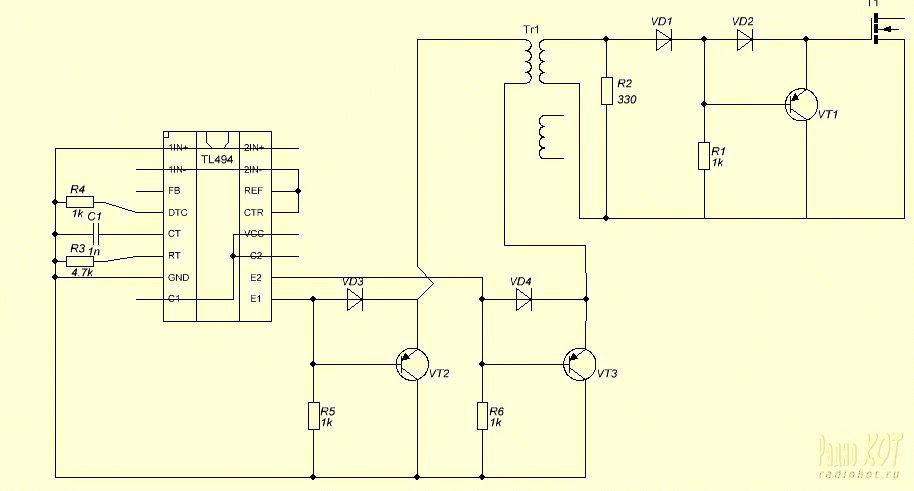

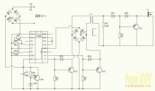

Аналогично построены дополняющие до моста транзисторы в раскачке GDT. Применение раскачки мостом обусловлено тем, что до срабатывания триггера питания tl494 по достижении 7 вольт, выходные транзисторы микросхемы будут открыты, в случае включения трансформатора как пуш-пул произойдет короткое замыкание. Мост работает стабильно.
Диодный мост VD6 выпрямляет напряжение с первичной обмотки и если оно превысит напряжение питания то вернет его обратно в конденсатор С2. Происходит это по причине появления напряжения обратного хода, всетаки индуктивность трансформатора не бесконечна.
Схему можно питать через гасящий конденсатор, сейчас работает 400 вольтовый к73-17 на 1.6мкф. диоды кд522 или значительно лучше 1n4148, возможна замена на более мощные 1n4007. Входной мост может быть построен на 1n4007 или использовать готовый кц407. На плате ошибочно применен кц407 в качестве VD6, его туда ни в коем слуdчае недопустимо ставить, этот мост должен быть выполнен на вч диодах. Транзистор VT4 может рассеивать до 2х ватт тепла, но играет он чисто защитную роль, можно применить кт814. Остальные транзисторы кт361, причем крайне нежелательна замена на низкочастотные кт814. Задающий генератор tl494 настроен здесь на частоту в 200 килогерц, это означает что в двухтактном режиме получим 100 килогерц. Мотаем GDT на ферритовом кольце 1-2 сантиметра диаметром. Провод 0.2-0.3мм. Витков должно быть в десяток раз больше чем рассчетное значение, это сильно улучшает форму выходного сигнала. Чем больше намотато - тем меньше нужно подгружать GDT резистором R2. Я намотал на кольце внешним диаметром 18мм 3 обмотки по 70 витков. Связано завышение числа витков и обязательная подгрузка с треугольной составляющей тока, она уменьшается с увеличеним витков, а подгрузка просто уменьшает его процентное влияние. Печатная плата прилагается, однако не совсем соответсвует схеме, но основные блоки на ней есть плюс добавлен обвес одного усилителя ошибки и последовательный стабилизатор для запитки от трансформатора. Плата выполнена под монтаж в разрез платы силовой части.
