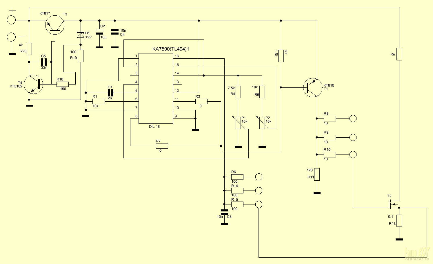

Понадобился как-то блок питания. Но с регулируемыми параметрами - то есть  чтобы подключать и аккумулятор и нагреватель и резак.
Поиск в интернете, как обычно, ничего не дал (для токов выше 20А и более).
Вот так и родилась эта схема.
Схема типовая на KA7500 (Аналог TL494).

Описание:
T3, T4, R18, R19, R20, C5, D1 - Простой стабилизатор на 12В.
C1, R1 - определяют частоту ШИМ (Можно выбирать исходя из условий)
R2, R3 - защитные резисторы (Можно не ставить)
P1 - Регулировка ШИМ (Тока)
P2 - Установка защиты (Максимальный ток)
R6, R14, R15 - обратная связь для защиты. R8, R9, R10 - ограничение тока управления затворами. R13 - шунт защиты.Замена деталей: схема не критична к элементам - Т1 - любой на ток 1А. Т2 - использованы 2 штуки IRF540 (28А 100В). Т3 - любой на подходящее напряжение  в стабилизаторе IRF740 (100В). T4 - хоть КТ315, если залезет. R13 - в схеме установлено 4 резистора 0.2 Ом 10W в паралель. При расчете данного сопротивления иметь в виду, что напряжение при максимально допустимом токе не должно превышать 2.5 Вольт.
