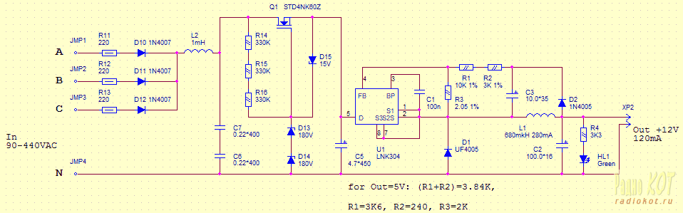

И вот то, "ради чего все и писалось". Практическая схема бестрансформаторного импульсного блока питания от одно- и трехфазной сети с широким диапазоном входного напряжения.
Скомбинируем эти схемы. Преобразователь возьмем на LNK304 по стандартной схеме из даташита. Добавим к нему линейный ограничитель-стабилизатор напряжения, построенный на N-канальном транзисторе как в [8]. А вот выпрямитель сделаем однополупериодным, чтобы обеспечить прямое прохождение "нуля". Дело в том, что сборка [1] показала, что при отпускании реле (т.е. уменьшении потребляемого тока) измеренное напряжение подскакивает вольт на 10. Скорее всего это происходит из-за изменения падения напряжения на нижних диодах мостового выпрямителя.
Конечно, такая схема не обеспечит функционирование в случае пропадания нейтрали, но для правильности измерения так лучше. Для питания устройства, которое не требует прямой связи с "нулем", нужно использовать полноценную трехфазную четырехпроводную схему выпрямителя на двух мостиках, как в [6]-[8].
Расчет программой PIXls Designer 9 для LinkSwitch-TN LNK304: при VACmin=85V, VACmax=265V, FL=50, topology - Buck,
Vout, V 5 7
Iout, A 0.08-0.15 0.08
Cin, mkF 4.7 4.7
Output Inductor (MIN), mkHn 311-610 421
Rbias, kOm 2.0 2.0
Cfb, mkF 10 10
Rfb, kOm 3.84 6.13
Rfb, kOm, мой (при R3=2К) 4.06 6.48
Расчет Rfb по стандартной формуле (для Vfb=1.65V) дает несколько другие результаты.
Плата разведена под конкретный корпус, поэтому сильно отличается от референсного дизайна, что не сказалось на работоспособности. От 220В (однофазного) запустилась сразу. При номиналах R3=2K, R1+R2=6K5 (4K7+1K8) выдает 6,7В на выходе (по расчетам - 7,01). Для проверки вначале нагружена на резистор 160 Ом (42мА), затем подключен вольтметр [2] с током потребления 36-40мА. С каждой из нагрузок по отдельности и с двумя нагрузками одновременно работает нормально.
Файл с платой не привожу, т.к схема очень простая (посмотрите как изящен референсный дизайн в даташите на LNK304) - развести под свои корпус и детали не составит труда.

Все описано в даташите на микросхему [9]. "Любой стандартный дроссель подходит. Рекомендуется на гантельке". Дроссель L2 в целях экономии взят от БП АТХ, L1 - покупной, но я думаю, что при наличии L-метра можно и перемотать на гантельке. Конденсаторы C6-C7 пленочные на напряжение не менее 400В. C5 - на напряжение 400-450В, конденсатор C2 - LowESR, диод D1 обязательно UltraFast (UF4005), остальные диоды - дешевые медленные 1N4005-4007 (падение напряжения на D1 и D2 должно совпадать). Резисторы R1-R3 желательно (но не обязательно) прецезионные, т.к. есть возможность составить из двух. Транзистор Q1 - высоковольтный (2 Ом/600 В).

Испытания проводились на таком полигоне: выход ЛАТРа подключаем к половинке первичной обмотки (т.е. 110В) ТС-180. С полной первички (220В) снимаем напряжение на схему (вторичка ТС-180 не истпользуется). Т.е. ТС-180 включен как автотрансформатор с коэффициентом 1:2.
Выставляем на ЛАТРе 110В - на ТС-180 и входе схемы будет около 220В, на C5 - около 300В. Плавно повышаем, с какого-то момента (около 250-260В на входе блока) напряжение на конденсаторе на C5 застабилизировалось на 350В, что говорит о правильной работе линейного ограничителя-стабилизатора.
Затем подключаем блок напрямую к ЛАТРу и снижаем напряжение. У меня блок работал до напряжения на входе 60В, выдавая стабильное выходное 6.7В. Выход достаточно чистый, пульсации минимальные.
Таким образом диапазон входного напряжения составляет 60-400VAC! Что полностью меня устраивает.
Возможно, будет работать и при более высоком напряжении - не проверял. При более низком, как я понимаю будет зависеть от экземпляра LNK30х, т.к PIXls Designer 9 намекает, что минимальное входное постоянное напряжение должно быть более 70В. Кто сможет более квалифицировано протестировать этот блок - милости прошу!

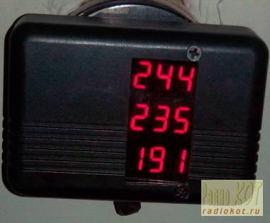

А вот собственно и трехфазный вольтметр, для которого блок питания и собирался (да, такое вот напряжение на даче по фазам):
