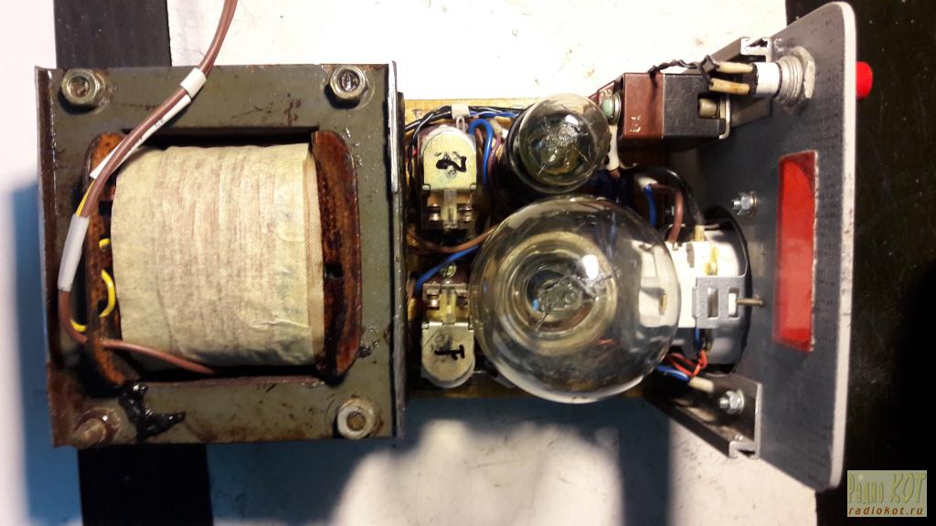

  Всякий кот, если ему приходится брать в лапы импульсный блок питания с целью его отремонтировать, всегда рискует. То конденсатор возьмет да и испустит дух, то транзистору вздумается отлететь в мир иной ну и другие неприятности бывают. Давно известно, что включение импульсных блоков питания после ремонта через лампочку позволяет избежать брызг, искр, запахов и проч. Фр-ррр, как вспомню, - волосы дыбом на хвосте. А еще опытные коты настоятельно рекомендуют пользоваться при ремонте ИИП гальванической развязкой. Жуть эти импульсные блоки питания. Но мир таков, что их все больше и больше и часто приходится их ремонтировать. Вот как раз для таких котов и предназначено это устройство. Оно позволяет настраивать ИИП через гальваническую развязку, запускать ИИП через лампочку и без оной, кратковременно и на долго. Идею этого устройства я подсмотрел в Польше в сервисном центре маленького городка. Там подобное устройство (правда мощностью в 3 кВт) и без автоматики, точнее с автоматикой на реле, эксплуатируется уже много лет и мне довелось с ним работать. Понять насколько это замечательная идея. И я решил сделать нечто подобное. Я ограничился мощностью трансформатора в 100Вт ибо утюгов и фенов я не беру в лапы с целью ремонта, а для бытовых ИИП этого вполне хватит. Вот что у меня получилось:

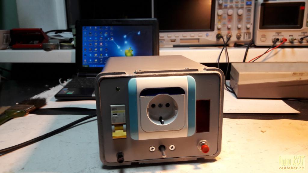

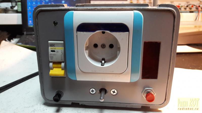

Трансформатор гальванической развязки включен в сеть через автомат на 6А на тот случай если что-то пойдет совсем не так, его должно выбить. Пока подобное не случалось. В принципе автомат можно заменить обычным тумблером. В оригинальной конструкции была применена "пробка - автомат" от электросчетчика. Органы управления: слева на фото автомат включения, над ним зеленый светодиод "Готов", под ним переключатель ламп-баеретеров, о нем я расскажу позже. Далее модернизированная выходная розетка, о ней тоже скажу позже, под ней переключатель на 3 положения без фиксации для кратковременной подачи напряжения на выход. Справа от розетки - окно, прикрытое красным светофильтром, через него можно видеть нити накала ламп. Под окном - красная кнопка без фиксации - кнопка включения прибора в долговременный режим.

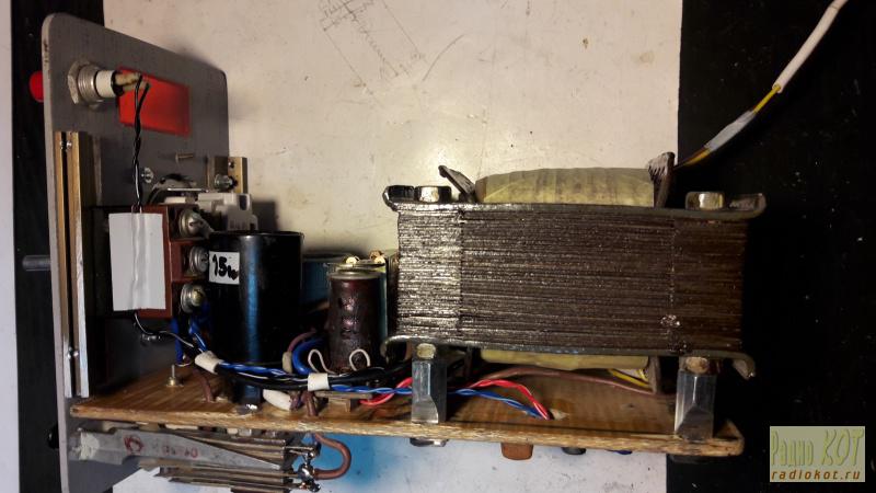

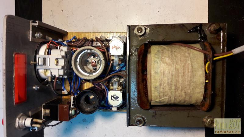

  В приборе установлены две лампы-баретеры. На 15Вт и на 60Вт. Первая - для ремонта маломощных ИИП, которые применяются в зарядках телефонов и т.п. Вторая - на 60 Вт для ремонта ИИП телевизоров, усилителей и других относительно-мощных ИИП. Переключатель ламп находится под выключателем питания. К сожалению он позволяет только добавить лампу в 60Вт в параллель к 15-ваттной. Это не совсем логично, но мне очень хотелось применить именно такой, вытяжной выключатель от старой АТС. Он мне так напоминает выключатель питания моего первого осциллографа С1-83, который как раз включался вытяжным выключателем. Ностальгия случается и с котами. Вы можете применить другой выключатель, а лучше переключатель.

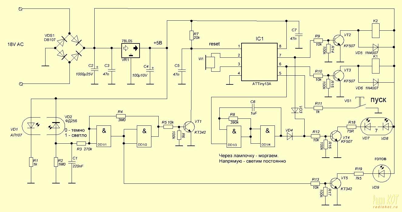

Схема блока автоматики.

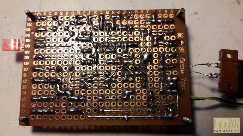

   Блок автоматики питается от дополнительной обмотки трансформатора. Величина переменного напряжения – 18В. За основу блока автоматики взято вот это устройство https://www.drive2.ru/c/292144/ изначально предназначенное для автомобиля. Уж очень мне понравилась идея управлять одной кнопкой. В польском прототипе использовались раздельные конопки и механический микровыключатель в розетке для автоматического сброса при отключении нагрузки. Я применил электронный, на фотореле (DD1/1, DD1/2 на принципиальной схеме). На элементах DD1/3 и DD1/4 собран генератор 1Гц для моргания светодиодной панелью в режиме 1.

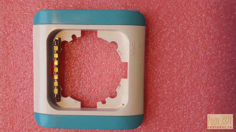

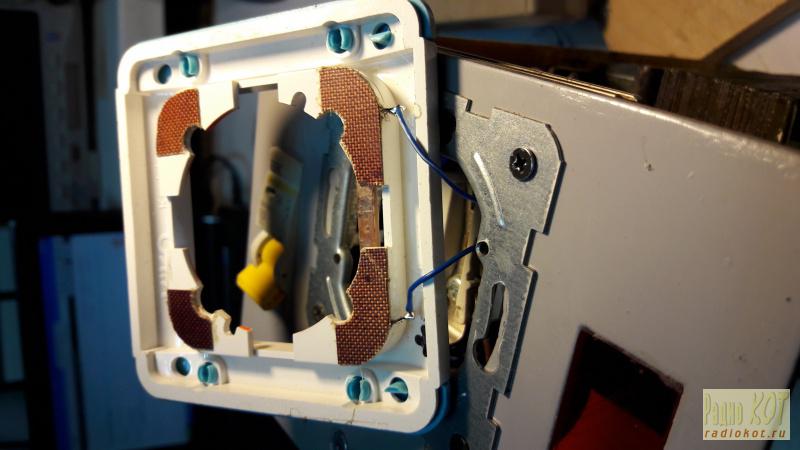

   Модернизированная розетка. В начале я хотел применить механический микропереключатель и купил для этой цели стенную розетку со шторкой и крышкой турецкой фирмы ViKo. Однако, эксперименты показали, что крышка совсем не нужна и только мешает работе, я ее аккуратно срезал дремелем и разместил на ее месте табло из семи ярких синих светодиодов. Диоды спаял последовательно на полосочке макетной платы и поместил в прозрачную термоусадку. Сверху прикрыл табло синим светофильтром из оргстекла. Шторка, прикрывающая контакты от детей, подпружинена достаточно мощной пружиной, преодолеть силу которой не просто. Я бы сдвигал прибор с места на столе, что не хорошо. Поэтому я решил сделать фотореле. На месте удаленной шторки в розетке я вклеил друг на против друга фотопару из инфракрасного светодиода АЛ107 и фотодиода ФД256. Если посмотреть в правую дырочку розетки через цифровой фотоаппарат телефона то свечение светодиода видно. Если фотодиод засвечен светом светодиода или естественным светом – транзистор VT1 открыт и микроконтроллер находится в состоянии Reset. Если в розетку вставить вилку, транзистор VT1 закроется, а VT2 откроется и загорится зеленый светодиод «Готов». При включении питания светодиод кратковременно вспыхивает из-за зарядки конденсатора С1. Работу микроконтроллера, программу для него, а так же детальнейшее описание его работы можно найти перейдя по ссылке, которую я указал выше. В качестве W1 использована «пищалка» от компьютера. Без генератора. Можно применить малогабаритную динамическоую головку. С пьезоизлучателем схема не работает. Звуковое сопровождение полезно и оживляет даже такое простое устройство.

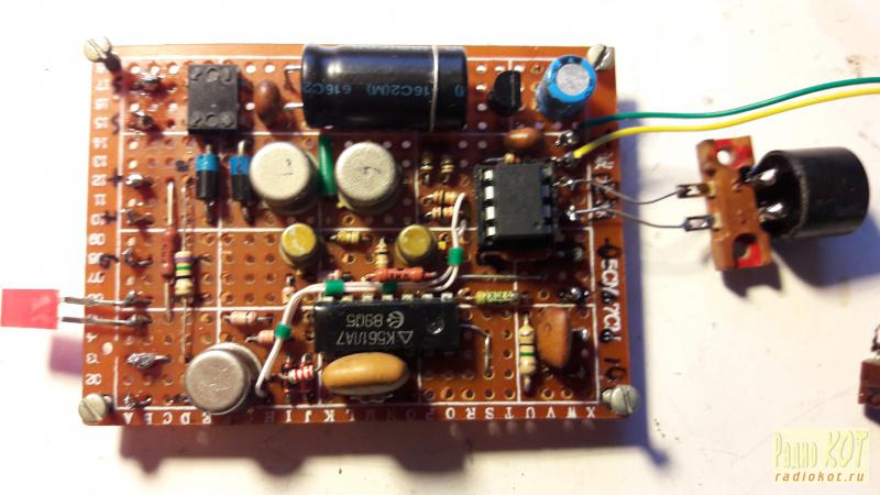

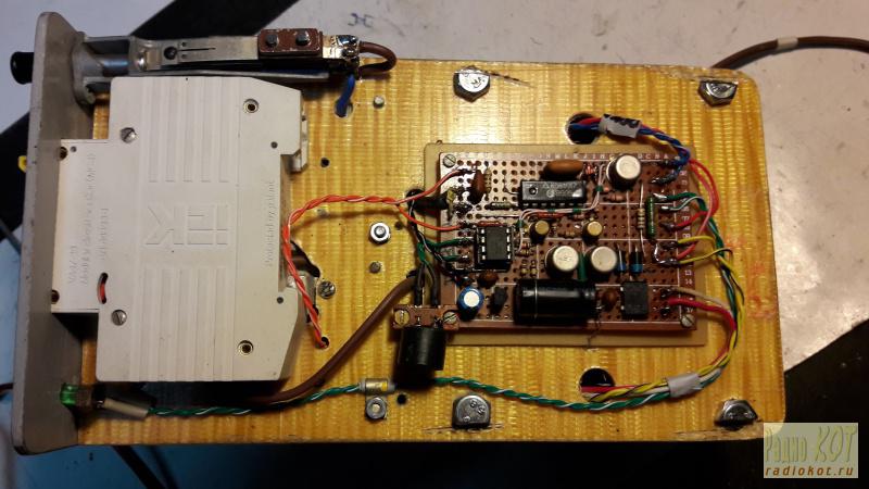

Весь блок автоматики размещен на одной макетной плате. Печатная плата не разрабатывалась. Хотя по фотографии можно перенести проволочную «вязь» в рисунок для печатной платы. Это уже на Ваше усмотрение.

Трансформатор: готовый 220В на 36В. Был перемотан. Вторичная обмотка удалена, вместо нее намотал 944 витка проводом диаметром 0,55мм. Виток к витку, с межслойной изоляцией. Кроме этого намотана обмотка для питания блока автоматики. Она состоит из 75 витков такого-же провода. Трансформатор пропитан бакелитовым лаком горячей сушки.

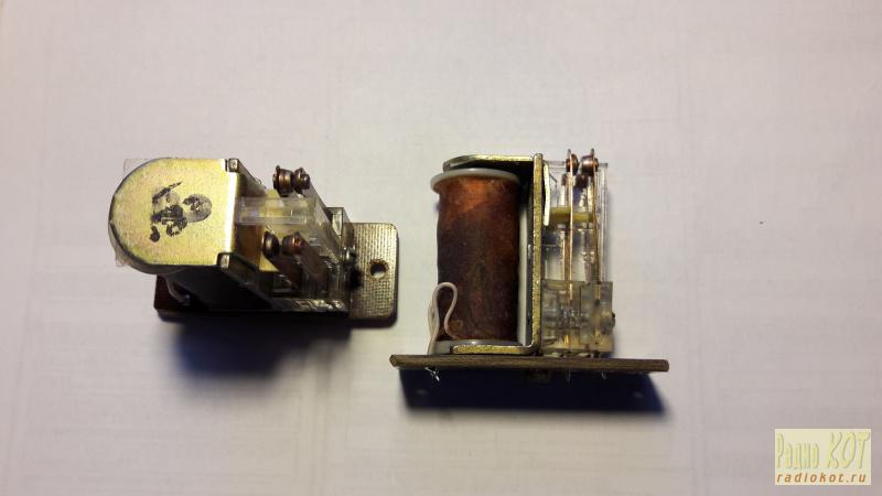

Реле. Применены безродные реле от промышленных реле времени серии ВЛ-64. Реле на 24В постоянного тока. Хотя они нормально срабатывают и от 18В. Так же я остановился на этих реле потому что они имеют открытую электромагнитную систему, что позволяет оперативно проверять состояние контактов. Но реле крепились на плату. Поэтому я изготовил из стеклотекстолита две переходные платы для крепления реле. В принципе у Вас может быть другая конструкция как блока реле, так и прибора в целом.
Переключатель без фиксации (на фото черно-коричневый с винтовыми клеммами): от какой-то авиационной техники рассчитан на 10А
Вытяжной переключатель – от старой АТС. Применять не рекомендую. Крепить сложно, да и изоляция не рассчитана на 220В.
Остальные компоненты не должны вызывать вопросов: патроны для ламп стандартные, автомат на 6А тоже. Монтаж силовой части выполнен гибким проводом сечением 1,5мм2.
   Устройство смонтировано в подходящем корпусе. Снизу прикрутил резиновые ножки, что бы прибор не скользил по столу. Сверху не мешало – бы предусмотреть ручку. Прибор-то довольно тяжелый. Уже заказал ручку из Китая. Где то едет. Так, что прибор еще можно модернизировать. Работать с прибором просто и приятно. Больше никаих лампочек на столе, от которых прогорает сам стол или бумага на нем. Все аккуратно. Приборчик приятно «мурлыкает» при работе с «красной кнопкой». Кроме этого я нашел возможность оперативно проверять лампочки накаливания, не разбирая прибора. Для этого нужно «красной кнопкой» включить режим 2 и вывести переключатель кратковременного включения в положение 110В. При этом на лампочку (или группу ламп) будет подано 110В и в ее исправности легко убедиться посмотрев через окно (прикрытое красным светофильтром) на нить накала.
