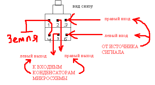

Спасибо добрый человек!А как тогда имея улил собранный по одной из схем регулировать громкость?Куда в схему включается переменный резистор?

переменный резистор включать до входа в усил, где-то 50кОм....как включать его наверное знаете???
Неа.Подскажите пожалуйста!

2005 слабовата будет, разве что мостом делать, а насчет 1552, из подобного ей лучше TDA8560 взять, она помощнее чуток и на 2 ома работать может если вдруг захочется. И мощности блин завышенные пишут хитрые производители, ну кто блин выдержит слушать музыку при 10% искажений? У той же 8560 неискаженная мощь до 19вт (у 1552 до 17вт.), а у 2005 и вовсе смешные 7-8 вт на канал, и около 15 в мосту (20вт. при КНИ 10%). Можно еще сделать усь на двух ТДА1560, заявлено 40вт, на деле около 30 вт., но они блин уже дороже выйдут А насчет переменного резистора, то вот рисунок download/file.php?id=52829
