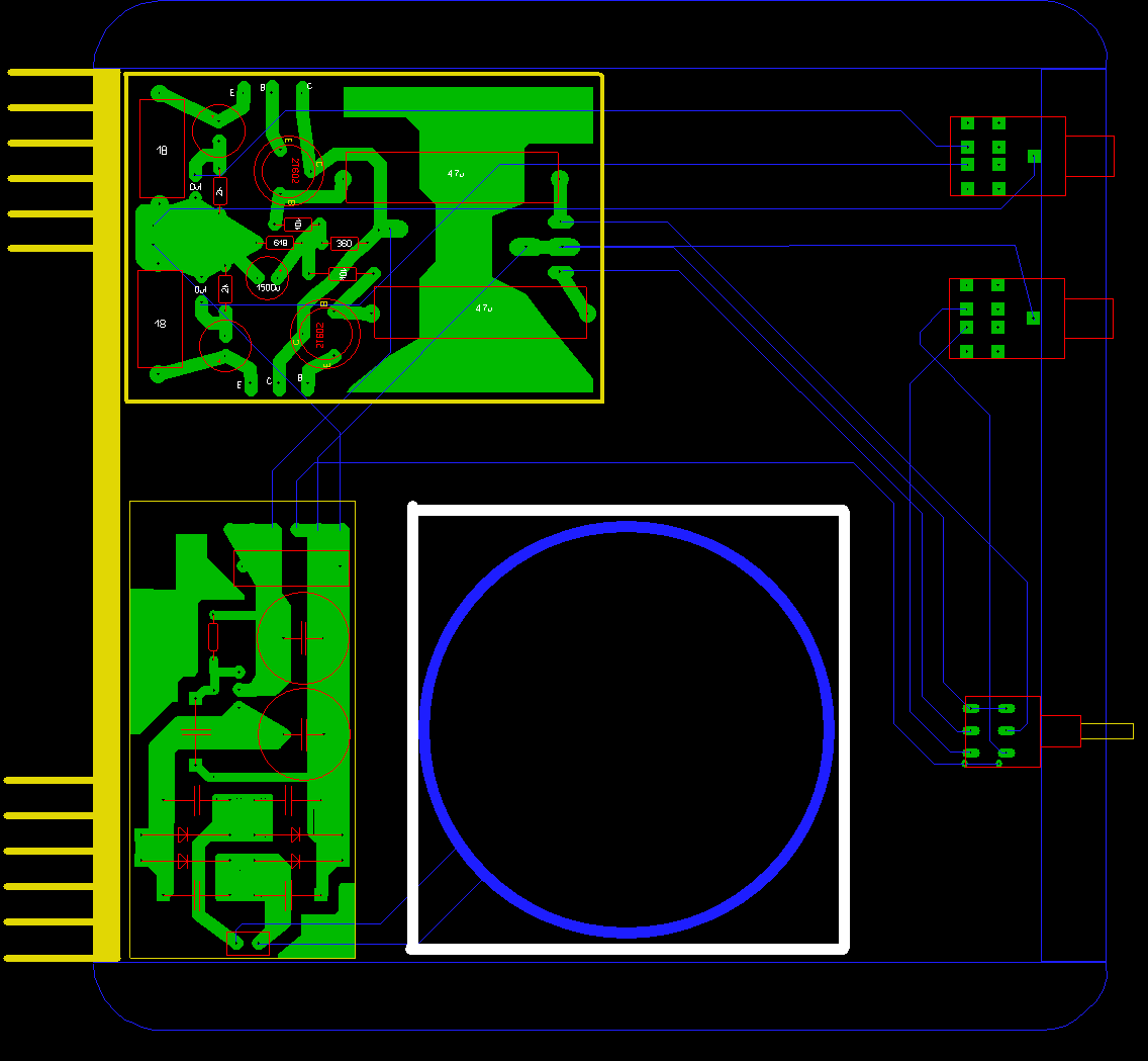

хотелось бы узнать : кто делал Семигора двуканального на плате , могли бы выложить печатные для него?
Мой проект такой : что скажете по разводке?
Семигор двуканальный.gif [45.5 KiB]

Печатную плату для такой простой схемы делать было лень...
Но, по случаю, напомню: в цепь базы КТ602 нужно поставить "антизвонный" резистор, звучание будет лучше, и полностью исчезнет влияние входных конденсаторов на звук!.. :)))

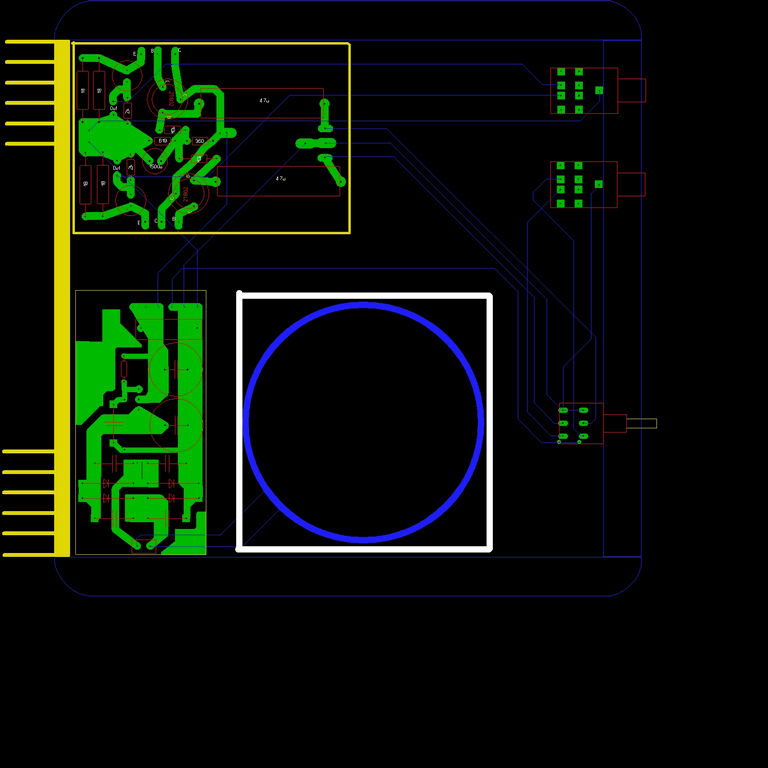

Радиатор вижу а транзисторов нет :o . Не могли бы выложить печтку разрешением повыше?

Транзисторы я не рисовал на радиаторе,там пара 908 ых
Вот получше
6Ю3.GIF [34.75 KiB]
