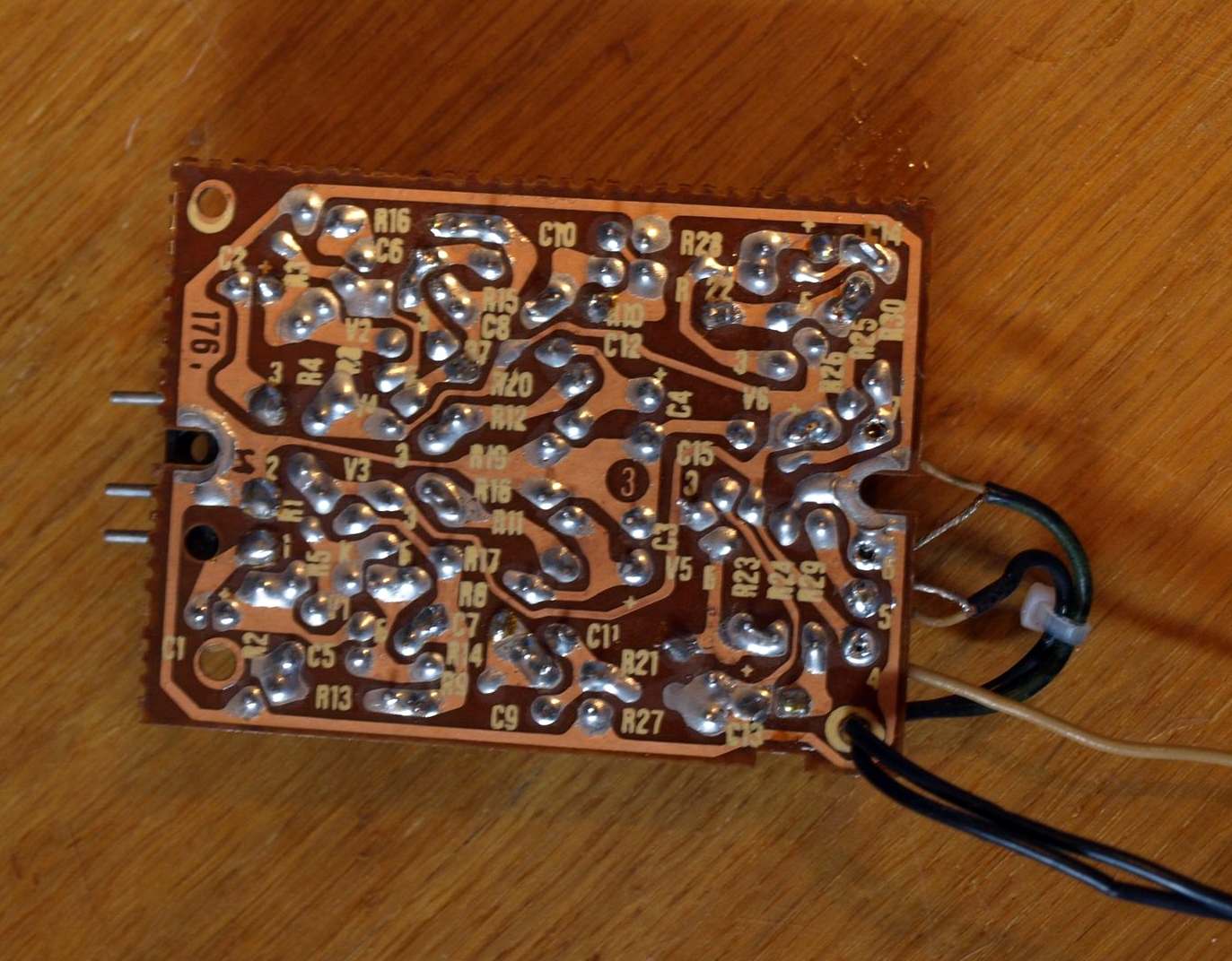

Добрый день, я хочу использовать пред по его прямому назначению, но вне корпуса, с другим проигрывателем. К сожалению сам я мало что понимаю в схемотехнике...
В наличии веговский(108) трансформатор, эпу унитра г 602, сам предусилитель-корректор, а так же вертак jvc.
Собственно, возможно ли использование корректора совместно с унитрой\как самостоятельное устройство? Если да, то что для этого следует сделать, как подключить? О паршивости девайса наслышан, но на безрыбье... :hunger: и брд хайэнд. :facepalm:
Буду признателен за помощь.

Корпуса и коробочки уже давно нет. Есть сама плата.
На плате с одной стороны три контакта(вход), по бокам сигналы, по середине земля с иглы, тонарма и корпуса. С другой стороны четыре контакта(выход), сигналы, земля и отдельно, очевидно, питание. интересует вот какое и откуда.

Собственно, теперь не совсем понял с какой вертушкой собираетесь использовать плату корректора, с унитра г 602, или jvc ? Для точной подсказки не помешала бы фотка платы, и все же настоятельно рекомендуется , при отсутствии коробочки ее изготовить. Наводки нешуточные, лучше заэкранировать.

Прилагаю фото, спереди, сзади. Схема уже выложена в начале темы, вами. Экранирующий клжух найден. Плату хотел вынести в отдельноую коробку, как отдельное устройство использовать. Но если у нее сложности с питанием, то хотя-бы прикрутить в одном корпусе с унитрой, и родным трансформатором. Спасибо.
