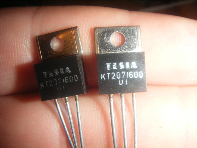

Максим_В писал(а):
Сегодня не отвечу, какие то чешки были аналоги наших КТ632/638,,такие чехи у меня есть,но у них корпус ,как у КТ630. На место КТ602 их попробовать можно,но флажки на них надевать. У меня из роботрона компа выдраны.
случайно не такие чешские аналоги??

Сообщений: 5040
Откуда: Новгородская обл
glacier писал(а):
Нет конечно . У меня точно такие,какие в прототипе Суховского вв-шника стояли(радио 4 или 5 за78год)
