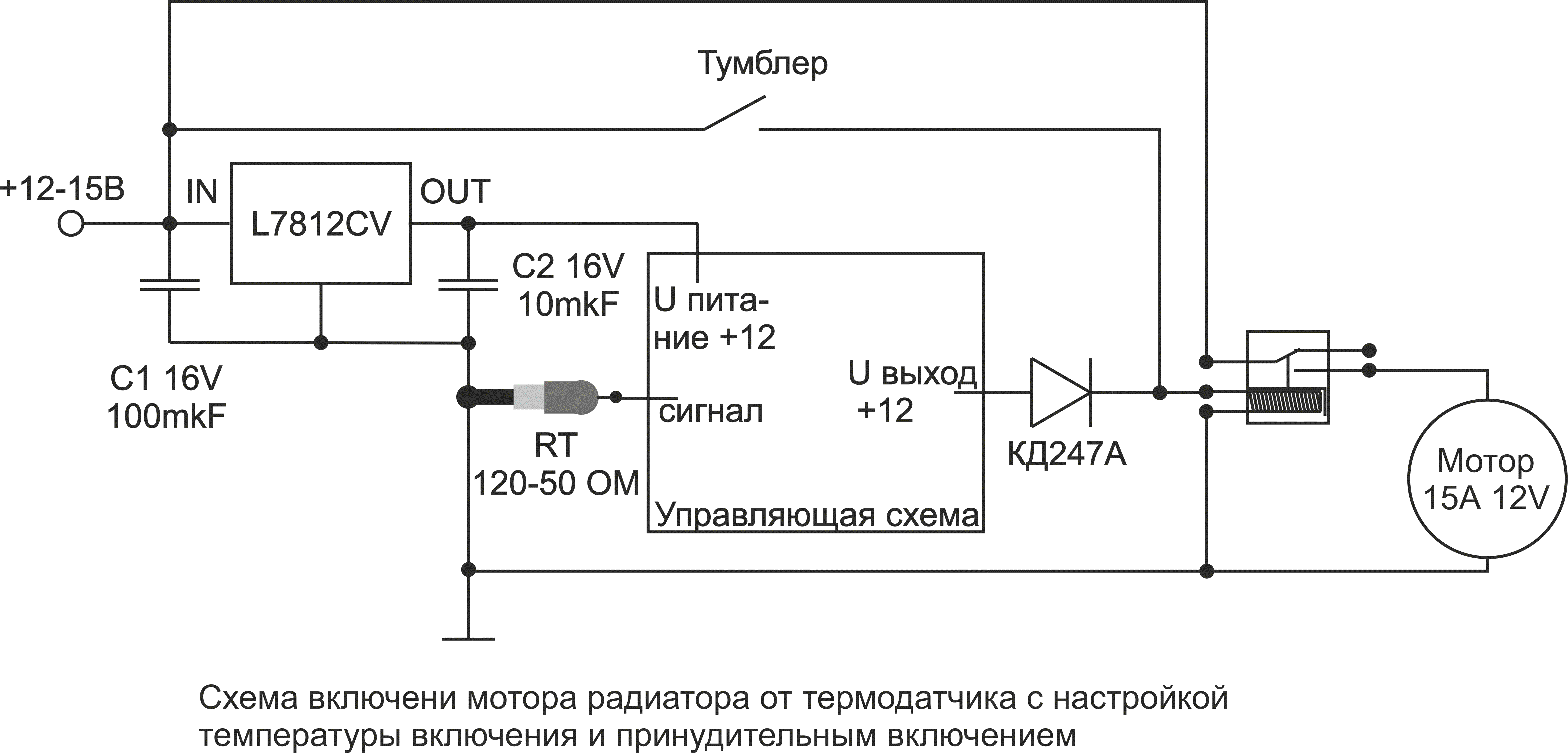

На просторах интернета я нашёл близкую по смыслу схему(её также прикладываю) но есть ряд нюансов:
1. схема рассчитана на 9в, а у меня 12(можно конечно заменить входной стабилизатор на 9В, но реле на 12В от 9В срабатывают не всегда)
2. КТ-315 слабоваты по току, но думаю их можно заменить например КТ683Е
3. Датчик температуры одной ногой подключается к минусу(конструктивная особенность)
4. в схеме включение реле управляется минусом, а мне надо плюсом
5. не станет ли схеме "плохо" из-за того что после появления выходного сигнала температура продолжит расти и соответственно продолжит падать сопротивление термодатчика.
Схему привёл лишь для примера, можно попробовать и что-то другое, главное максимальная простота и дешевизна используемых компонентов, паять умею и разбираюсь в электричестве на уровне электрика, но тема управляемых диодов, транзисторов и микросхем для меня тёмный лес, потому и прошу помощи у вас уважаемые коты!

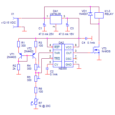

Это если и будет работать, то только в тепличных условиях. Здесь пороговый элемент - две базы с напряжением на каждой 0.6 V, итого 1.2 V - но только при комнатной температуре, это напряжение имеет сильную зависимость от температуры. Соответственно будет плавать, и довольно сильно, температура включения реле. Рекомендую ознакомиться с компараторами и источниками опорного напряжения - это микросхемы. Типы разные есть.
И хрюкотали зелюки,

Я не утверждаю, что приведённая схема полноценно работоспособна, я привёл её лишь для примера...
В этом сообщении привожу схему на основе микросхемы а не транзисторов, она также отражает суть идеи, но не подходит в таком виде...
Вопрос сводится именно к разработке схемы под требуемые параметры, перечисленные в первом сообщении.
Я не настолько владею схемотехникой чтоб придумать схему самому, поэтому и спросил у знающих людей знесь...

я не большой специалист....НО почему бы ТС не взять за основу классическую схему от ВАЗа начиная от 6 -й модели... там всё просто... датчик + реле без всякой электроники..просто и надёжно...
http://fastmb.ru/uploads/posts/2014-05/ ... atelya.jpg
ИМХО...

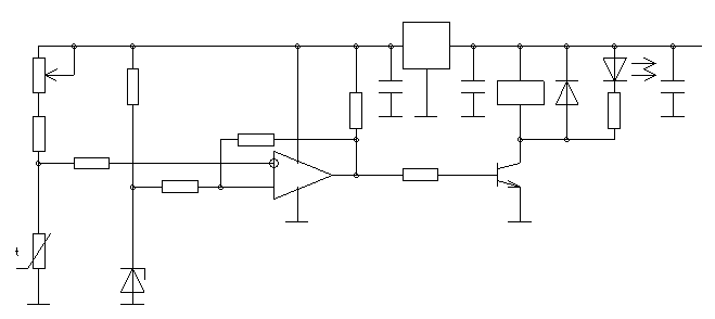

Вау! Да тут целый конкурс. Ну что же, добавлю и свой вариант (один канал). :)
ИМХО...
Увы, по тому, что Вы "не большой специалист..."
в приведённых Вами вариантах вентилятор включается датчиком термостатом, замыкающим контакты по заявленой температуре... это никак не вписывается в тех. задание... одним из основных критериев возможность отрегулировать температуру...
теперь касательно просто... температура срабатывания датчиков на разных автомобилях разная и расчитывается из конкретного положения датчика в радиаторе... у меня датчик стоит сразу после радиатора, и приблизительные температуры срабатывания схем 65, 75 и 85, с возможностью регулировки +-10 градусов...
теперь касательно надёжно... качество исполнения датчиков оставляет желать лучшего, они постоянно летят, и замена на новый не всегда даёт продолжительный результат...
Но за участие спасибо
Тоже не плохой вариант, и датчик на массе, и управление плюсом, всё хорошо...
Но в отличии от схемы mickbell деталей больше, + микросхема...
Боюсь эта схема уступает по отказоустойчивости и стоимости изготовления...
Но за участие спасибо!
Я старался выполнить все ваши пожелания. :)
Но в отличии от схемы mickbell деталей больше...
В схеме mickbell реле подключено к плюсу, а не к земле (как вы просили). Если в моей схеме тоже подключить реле к плюсу, количество деталей заметно уменьшится.
Cir.png [9.19 KiB]
... + микросхема... Боюсь эта схема уступает по отказоустойчивости...
No comments. :)))

Реле нужно подключенное именно к земле, как Вы правильно заметили... а микросхем я боюсь т.к. работу транзисторов я ещё, както могу понять, а с микросхемами труба(((
Разобраться в работе многих микросхем (н-р NE555) проще, чем в работе транзисторов. Но здесь вам и этого не надо. Достаточно не ошибиться в сборке схемы и задать вопросы, если что непонятно.

Т.к. это автомобильная проводка напряжение питания может колебаться от 12 до 15 вольт, к тому же автомобиль имеет контактную систему зажигания создающюю значительные помехи(не знаю на сколько они действительно значительные и может ли это оказывать влияние на данную схему)...
Т.к. схема будет расположена под капотом передполагается сделать грязе-влаго-стойкий корпус, следовательно желательно минимизировать размер и количество элементов схемы, но не в укор надёжности...
Вроде всё... если чё вспомню допишу...

mickbell писал(а):
1. Если критично, чтобы релюшки одним выводом были на общем, ключ делаем на pnp транзисторе, ток - по вкусу.
2. Если возможно обойтись одним термодатчиком на три канала, то я под это дело схему подправлю. В том виде, как я нарисовал, с одним датчиком работать не будет. Кстати, схему автора вопроса я открыть почему-то не могу.
Буду благодарен, если не составит труда набросаете приблизительно принцип работы схемы, на случай сомнений в понимании работы...
Уважаемый El-Eng, в целом, в общем случае, я с Вами полностью согласен, но проектирую почти всю проводку с нуля и хочу разбираться во всех нуансах её работы... Я с транзисторами я периодически сталкиваюсь на работе, и вынужден был разобраться в принципах работы... вероятно по результатам разработки данной схемы я углублю свои знания... С микросхемами сложнее стабилизатора напряжения я не сталкивался, да и его принцип работы мне не до конца ясен... про NE555 я почитал, но как она работает в Вашей схеме - не понял... Ни в коей мере не пытаюсь намекать на то, что Ваша схема не работоспособна, или уступает в чём либо схеме приведённой mickbell, просто для меня это уже следующий уровень... опыта для которого у меня пока не хватает... В обозримом будущем возможна подобная переделка системы охлаждения в Фоксваген Гольф жены, возможно к этому времени я буду достаточно образован чтоб решиться на применение Вашей схемы на базе микросхемы...
В любом случае я благодарен Вам за участие в решении моей задачи...

http://hkar.ru/LxcX
Общая схема, поправленная для одного датчика используемого в трёхканальной управляющей схеме
... как она работает в Вашей схеме - не понял...
NE555 здесь работает так. Если напряжение на входе TRG ниже 1/3 питания (условие 1), выход OUT переключается в 1 (высокий уровень), если напряжение на входе THR выше 2/3 питания (условие 2), выход OUT переключается в 0 (низкий уровень). Если оба условия не выполняются (THR ниже 2/3*Еп а TRG выше 1/3*Еп), то выход остается в предыдущем установленном состоянии, если же оба условия выполняются, то выход устанавливается в 1 (условие 1 сильнее условия 2).
Как работает схема: Зеркало тока VT1-VT2 задает стабильный ток через цепочку резисторов R4-R7. Это обеспечивает максимальную чувствительность датчика температуры и избавляет от зависимости установки порога отпускания термореле от установки порога срабатывания. Как только датчик нагреется так, что выполнится условие 1, триггер сработает и реле включится (температура срабатывания). Оно останется включенным до тех пор, пока датчик не остынет настолько, что выполнится условие 2 (температура отпускания). Если условие 2 будет выполняться всегда, то температура срабатывания будет равна температуре отпускания.
Схема настраивается просто. Сначала резистор R4 устанавливается в нижнее положение, а R5 - в верхнее, датчик нагревают до температуры срабатывания и поворачивают резистор R5 до момента срабатывания. После этого охлаждают датчик до температуры отпускания и вращают резистор R4 до момента отпускания. Можно просто измерить величину сопротивления датчика в нужных точках и рассчитать величины R4 и R5 (в этом случае у R4 нужно соединить ползунок с коллектором VT2), установив нужные значения при помощи омметра или вообще постоянные резисторы.
P.S. Совет: не цитируйте предыдущий пост целиком, здесь за это банят.

делать на таймерах ...ну бред какойто
счетвереный LM опору на 431 ну и общий измерителный мост ключики для реле ...все
а лучше мк на все дела заодно и индикатор приделать...
