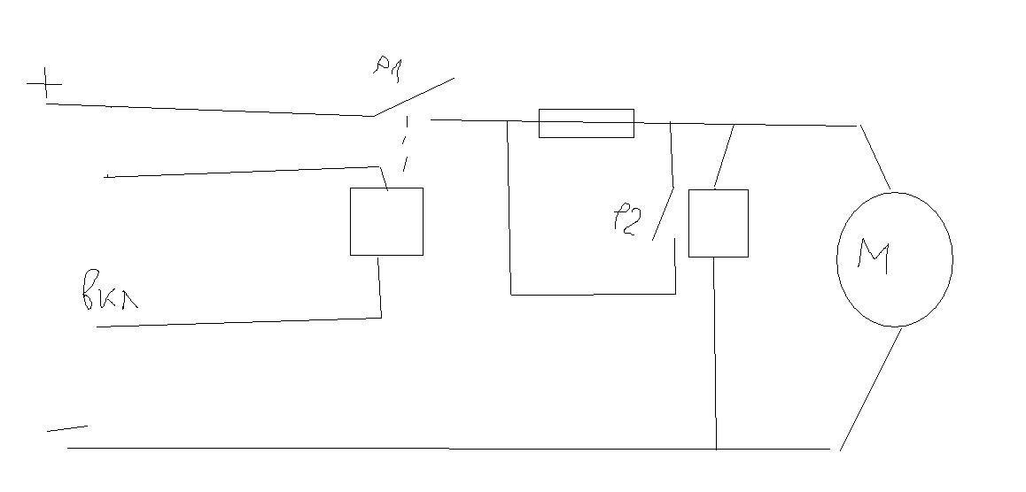

да зачем тебе плавный пуск. мощный резистор последовательно с мотором и реле замыкающее этот резистор
плавный пуск.JPG [27.82 KiB]
реле р1 включает мотор, ток идет через резистор. как только мотор раскрутится до срабатывания р2, реле замкнет резистор и будут максимальные обороты
подобрать последовательно с обмоткой реле р2 сопротивление, для порога включения

El-Eng
1. Микроконтроллер это перебор))) я рассчитывал на более изящное решение чем реостатный пуск, но менее изящное чем микроконтроллер... например полевик N или P канала с RS-цепочкой замедляющей время открытия или вариация на тему NE555...
2. Удерживать реле включенным некоторое время, пока будет происходить плавная остановка, можно например, такой схемой http://electe.blogspot.ru/2014/10/blog-post_26.html
3. Плавная остановка нужна для защиты ботсети от броска напряжения в момент коммутации из параллельной работы в последовательную... После времени работы более секунд 10 в параллельном режиме моторы набирают максимальную скорость и при коммутации в последовательный режим некоторое время вращаясь на выбеге выступают в роли генератора... на начальных тестах источником питания был компьютерный БП рубившийся в защиту... во время тестов на машине, всё было хорошо, но не долго... сгорел выходной транзистор в РН... РН я починил, но транзистор обошёлся мне в 250р. хотелось бы избежать повторения этой ситуации... Пока ничего изящнее мощного диода перед первым реле не придумал.
mickbell
Уже понял, что вмешиваться не нужно... попутал якорь со статором))))
vlasovzloy
Не догоняю, как это работает...
Например, мотор стартует минимум с 4,7В... с 6В стартанёт гарантированно... мы подбираем резистор падение напряжения на котором составит 6В... на моторе 6В и на реле Р2 соответственно тоже... реле срабатывает вольт с 7-8, т.е. оно так и не сработает;
Именяем схему и подбираем резистор обеспечивающий падение в 3в... на моторе 9в, на реле Р2 тоже, оно сразу срабатывает подключая мотор напрямую...
или я как-то не так рассуждаю?
