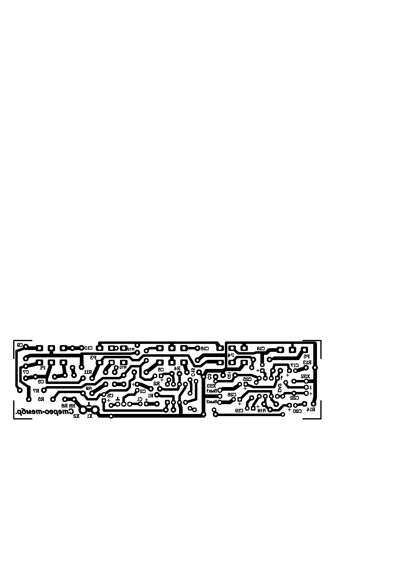

собираю предуселитель и как всегда нельзя без ошибок
Комментарий к файлу: схема
_Пл_Акт_Стерео_Мост_Тембр-Нч-Ср-Вч..png [100.69 KiB]
подскажите какой наминал у конденсатора 21 и 22
 Заголовок сообщения: Re: _Пл_Акт_Стерео_Мост_Тембр-Нч-Ср-Вч.
СообщениеДобавлено: Сб сен 11, 2010 10:32:05
Карма: 162
Рейтинг сообщений: 2405
Сообщений: 10731
Откуда: Россия
Такой же, как у С3, С4, можно и больше...

Большой опыт в конструировании радиоустройств... :))
Могу ещё сказать, что при разводке С3, С4 желательно поставить поближе к микросхеме DA1, а С21, С22 - поближе к DA2.
Эти кондеры-фильтр по питанию ОУ.Емкость некритична-от 0,1мкФ вплоть до электролита.Из соображений улучшения фильтрации я бы поставил по 1 кондеру на каждый ОУ ПО +ПИТ и по -ПИТ, расположив их как можно ближе к своему ОУ.

С1,С2 и С25,С26 можно вполне уменьшить до 1мкФ(керамика, пленка) или поставить те что указаны, только неполярные.Также неполярные С18, С20.Их неплохо бы увеличить до 100мкФ.Между выв 3 и 5 DA2 и землей поставить резюки 47-100кОм.

ладно ладно щас наподсказывайте я ваще запутась
тут на схеме везде переменные резисторы на 100к ом стоят а на плате
Комментарий к файлу: плата
_Тембр_1.JPG [147.54 KiB]
там один на 50 к ом это ведь неправильно?
Долго Вас не было....Эт регулятор громк.Его сопр. некритично, поскольку это обычный (в смысле не тонкомпенсированный) регулятор, его величина с верхней стороны не должна превышать Rвх.каскада на DA2 (такое условие необходимо соблюдать из соображений плавности регулировки),поэтому 50к-самое то, и может быть в пределах 22-100к.Вопрос в другом.Я вижу на переменниках надпись"В" а рег. балланса на фотке вообще не вышел(он должен быть гр."A").Если переменники наши-то эт правильно, если китай-то у них все наоборт,ведь китайцы ребята странные :) .Кроме того, тот кто собрал эту схему так как она есть и говорит что она нормально работает-мягко говоря, лукавит.Желательно фото переменников крупно и четко.Заходите, будем разбираться...

слушай compad а если переменники а или в ставиь то на работу самого устройства это же не как не влияет ?
СообщениеДобавлено: Сб сен 18, 2010 10:01:15
Карма: 26
Рейтинг сообщений: 97
Зарегистрирован: Вт мар 16, 2010 09:58:07
Сообщений: 5040
Откуда: Новгородская обл
В работе не скажется. В пассивных лучше В буковку, изменение звука будет более плавным, с буковкой А будет скачками.В активных наоборот.
